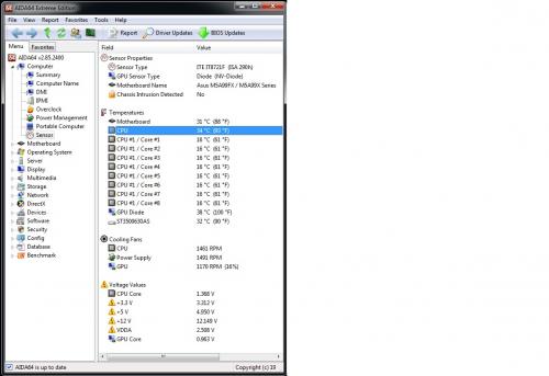

GFFermari Μάϊος 24, 2013 #25 Κοινοποίηση Μάϊος 24, 2013 Γενικα δε κλοκαρω κ οταν το κανω ειμαι πολυ κατω απο το μεσο ορο κλοκαρισματος που κανει ο μεσος χρηστης. Ο θορυβος μ'ενδιαφερει κ μ'ενοχλει γιατι το εχω διπλα στο αυτι μου.Εβλεπα ξανα κ ξανα τα reviews απο ψυκτρες κ υδροψυξεις κ δε μπορω να καταληξω.Η Noctua U14S ειναι αρκετα αθορυβη απ'οτι ειδα αλλα πολυ ακριβη.Η Η80i μ'αρεσει επειδη ειναι μικρη κ βολικη, αν κ εχει 2 ανεμιστηρες μπρος πισω. Η Η100i μου φαινεται μεγαλη σε μεγεθος κ δυσκολη στο συμμαζεμα εντος ή εκτος του κουτιου.το HWinfo64 μια θερμοκρασια εμφανιζει ως CPU. Δε μου δειχνει στους πυρηνες, ξεχωριστα οπως εκανα παλια με το CoreTemp. Link to comment Share on other sites More sharing options...

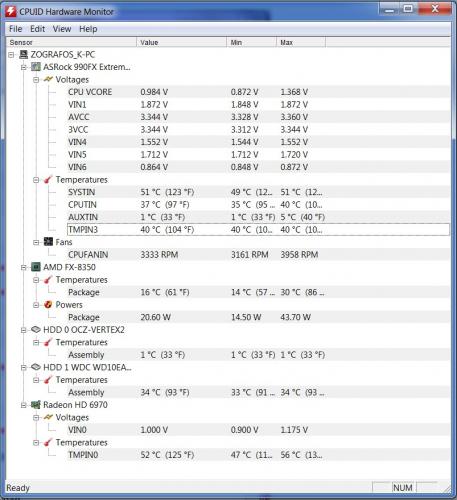

adpanos Μάϊος 24, 2013 #26 Κοινοποίηση Μάϊος 24, 2013 Βάλτε Hw monitor και πάρτε μέτρηση. Αυτό δείχνει και τα δυο! Link to comment Share on other sites More sharing options...
adpanos Μάϊος 24, 2013 #27 Κοινοποίηση Μάϊος 24, 2013 Γενικα δε κλοκαρω κ οταν το κανω ειμαι πολυ κατω απο το μεσο ορο κλοκαρισματος που κανει ο μεσος χρηστης. Ο θορυβος μ'ενδιαφερει κ μ'ενοχλει γιατι το εχω διπλα στο αυτι μου.Εβλεπα ξανα κ ξανα τα reviews απο ψυκτρες κ υδροψυξεις κ δε μπορω να καταληξω.Η Noctua U14S ειναι αρκετα αθορυβη απ'οτι ειδα αλλα πολυ ακριβη.Η Η80i μ'αρεσει επειδη ειναι μικρη κ βολικη, αν κ εχει 2 ανεμιστηρες μπρος πισω. Η Η100i μου φαινεται μεγαλη σε μεγεθος κ δυσκολη στο συμμαζεμα εντος ή εκτος του κουτιου.το HWinfo64 μια θερμοκρασια εμφανιζει ως CPU. Δε μου δειχνει στους πυρηνες, ξεχωριστα οπως εκανα παλια με το CoreTemp.Θα το δοκίμαζα σε αντιδιαστολή με το hwmonitor να σου πω τι δείχνει αλλά είμαι σε ubuntu αυτή την στιγμή ! Link to comment Share on other sites More sharing options...
GFFermari Μάϊος 24, 2013 #28 Κοινοποίηση Μάϊος 24, 2013 ...ουτε το hwmonitor μου δειχνει θερμοκρασιες στους πυρηνες. Μηπως φταιει το C1E που το εχω disabled? Link to comment Share on other sites More sharing options...

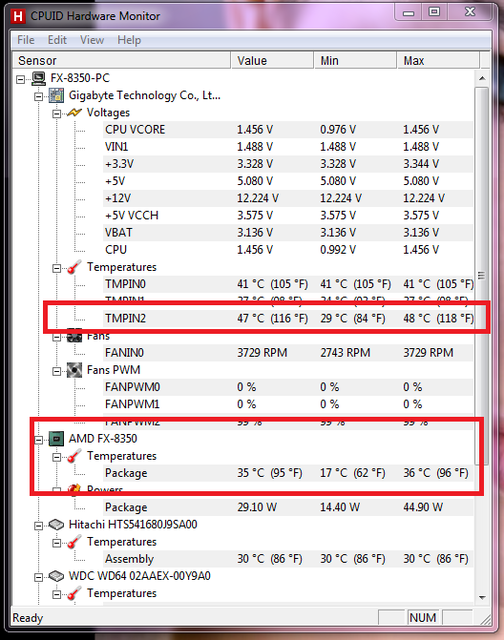

adpanos Μάϊος 24, 2013 #29 Κοινοποίηση Μάϊος 24, 2013 To TMP2 είναι socket ! Αν δεν σου δείχνει κάνε ένα bios update ! Όχι δεν είναι το C1E . Link to comment Share on other sites More sharing options...

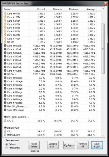

GFFermari Μάϊος 24, 2013 #30 Κοινοποίηση Μάϊος 24, 2013 Το τελευταιο bios εχω. Αλλα θα το τσεκαρω. Δες το συννημενο. Link to comment Share on other sites More sharing options...

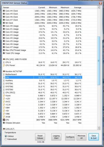

atome Μάϊος 24, 2013 #31 Κοινοποίηση Μάϊος 24, 2013 στο HWinFo το cpu0 ειναι το συνολικο core temp και το CPU ειναι το socket temp.. Link to comment Share on other sites More sharing options...

ultraex2005 Μάϊος 24, 2013 #33 Κοινοποίηση Μάϊος 24, 2013 το cpu 0 δηλαδη ουτε λιγο ουτε πολυ δε ειναι για πολλα-πολλα !! ουτε στη ανταρκτικη αυτο το καιρο να το ετρεχες δε θα ειχες τετοια νουμερα !!! Link to comment Share on other sites More sharing options...

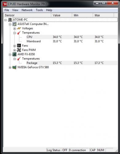

atome Μάϊος 25, 2013 #34 Κοινοποίηση Μάϊος 25, 2013 εγω πιστευω οτι σωστο ειναι το reading του cpu0 , τα ιδια readings εχω και με το HWmonitor,Hwinfo και ΑIDA64 σε idle κατασταση στους πυρηνες δεν νομιζω να ειναι θεμα σενσορα γτ στα max ανεβαινει γρηγορα και ψηλα παντα με 10-15 βαθμους διαφορα με το socket temp Link to comment Share on other sites More sharing options...
ultraex2005 Μάϊος 25, 2013 #35 Κοινοποίηση Μάϊος 25, 2013 εγω πιστευω οτι σωστο ειναι το reading του cpu0 , τα ιδια readings εχω και με το HWmonitor,Hwinfo και ΑIDA64 σε idle κατασταση στους πυρηνες δεν νομιζω να ειναι θεμα σενσορα γτ στα max ανεβαινει γρηγορα και ψηλα παντα με 10-15 βαθμους διαφορα με το socket tempME 16 βαθμους στο reading στο cpu 0 που σκοπευεις να πας; μπορεις να το εμπιστευτεις αυτο για πεσμου τωρα; Link to comment Share on other sites More sharing options...
adpanos Μάϊος 25, 2013 #36 Κοινοποίηση Μάϊος 25, 2013 Ο αισθητήρας που είναι στα cores δουλεύει σε ένα εύρος τιμών ... Αν πέσει η θερμοκρασία κάτω από την min τιμή που μπορεί να διαβάσει, σου δείχνει πολύ χαμηλές τιμές που δεν είναι ορθές ...Επίσης ΔΕΝ είναι πραγματική θερμοκρασία (βαθμοί κελσίου) αλλά μια αναγωγή για να μπορεί να δουλέψει ο αισθητήρας που έχει πολύ συγκεκριμένο εύρος που παράγει μετρήσεις. Αρα το μόνο που σε ενδιαφέρει από τα cores είναι να μην δεις τιμή πάνω από 62c !!!! Για μια ένδειξη της θερμοκρασίας σε C σε ότι αφορά το cpu κοιτάξτε το socket ! Link to comment Share on other sites More sharing options...
atome Μάϊος 25, 2013 #37 Κοινοποίηση Μάϊος 25, 2013 ME 16 βαθμους στο reading στο cpu 0 που σκοπευεις να πας; μπορεις να το εμπιστευτεις αυτο για πεσμου τωρα;Δλδ τα readings είναι λάθος και υπάρχει θέμα με το σενσορα στο mobo?γενικά από ότι έχω δει και σε αλλά αλλοδαπά forums τα readings κάπου εκεί παίζουν στους περισσότερους.. Link to comment Share on other sites More sharing options...
ultraex2005 Μάϊος 25, 2013 #38 Κοινοποίηση Μάϊος 25, 2013 Δλδ τα readings είναι λάθος και υπάρχει θέμα με το σενσορα στο mobo?γενικά από ότι έχω δει και σε αλλά αλλοδαπά forums τα readings κάπου εκεί παίζουν στους περισσότερους..οπως πολυ σωστα αναφερθηκε ο [MENTION=7477]adpanos[/MENTION] μετραει πολυ συγκεκριμενα πραγματα εκει το cpu 0 !!προσωπικα δε με καλυπτει αυτη η μετρηση να βλεπω 16-18 βαθμους στη cpu με αερα μεσα στο κουτι ειδικα αυτο το καιρο με θερμοκρασια δωματιου κοντα 25-27 βαθμους σε idle θα καταργησουμε και τους νομους της φυσικης !!ενω η αλλη μετρηση 35-38 ειναι πολυ πιο ρεαλιστικη και πιστευω οτι ειναι και πολυ πιο κοντα στη πραγματικοτητα!!αυτα!! Link to comment Share on other sites More sharing options...
