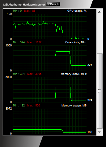

kyr.. Ιούνιος 2, 2013 #790 Ιούνιος 2, 2013 @kyr.. Δεν καταλαβαίνει η κάρτα -καμία κάρτα- αν το παιχνίδι είναι "ελαφρύ" ή "βαρυ" και δεν θα μπορούσε άλλωστε. Οι κάρτες έχουν μέσω bios 2,3,5 power states και εκεί παίζουν. οταν παιζω πχ.... FIFA, η κατια αναλογο......δουλεβει στα ρολογια του πυρινα μονο,το boost δεν ανοιγει καθολου edit fifa 13 δεν ξεπερναει ποτε τα ρολογια του πυρινα 1137 αυτο συμβαινει σε ολα τα ελαφρια παιχνιδια
