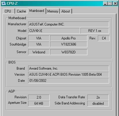

εχω την παρακατω μητρικη με το παρακατω bios και ενω εχω βαλει τους τελευταιους drivers της Via και ενα registry που λεει η ασουσ για τοagp 4x δεν εχω agp 4x τουλαχιστον οπως μου λενε τα προγραμματα,απο το βιοσ εχω agp 4x
η καρτα ειναι μια hercules gf2mx 32mb..και υποστηριζει agp 4x
εχετε καμια ιδεα??
Ή βάλε το GeforceTweakUtility και ενεργοποίησε το AGP4X και το Via compatibility.To ίδιο πρόβλημα είχα και εγώ και με τον παραπάνω τρόπο το έλυσα.

το κανω με το GForce tweek utility, ενεργοποιώ το AGP 4x, το VIA, και το Side band Addressing, κανω apply και δεν γινεται τιποτα. τι πρέπει να κανω ακριβως; στο συστημα θα μπει 8500 LE, οπότε θα κάνει τη διαφορά. Εκτος αν δεν αξιζει πια καθόλου, οπότε να μην ταλαιπωρούμαι.

το αφηνω ως εχει γιατι μου τα εσπασε...κριμα που η ABIT BF-6 εχει 89 mhz AGP με τον 1000/133 που εχω και δεν υποστηριζει και high density,ταχυτερη απο το Απολλο ειναι
