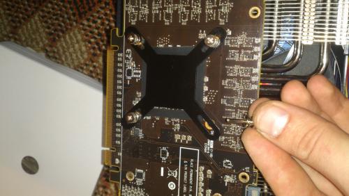

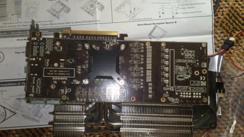

Τζαμπα η χαρα.μου εμεινε η μια βιδα στο χερι και οι υπολοιπες στραβωσαν.μα καλα,απο καλαι τις φτιαχνουν τις βιδες πλεον.....εστειλα μηνημα στην Prolimatech μπας και αλλιως την εχω βαψει.με το χερι τις βιδωνα ουτε κατσαβιδι δεν ηθελαν αυτες.την ψιλοστερεωσα με καποιο τροπο μεχρι να δω τι θα κανω.αν και απο temps ειμαι χαλια.στον πυρηνα ειμαι μια χαρα αλλα απο gpuz βλεπω 2 ενδειξεις που βαρανε κατοσταρες σε load....ψυχτρα στα vrm εβαλα,στις μνημες εβαλα,τι σκατα μπορει να ειναι αυτες....κολλαει και το συστημα πλεον με τεστ οταν φτανους 120 και κανει reset ο driver.Οποτε μονο λαθος ενδειξεις δεν ειναι.

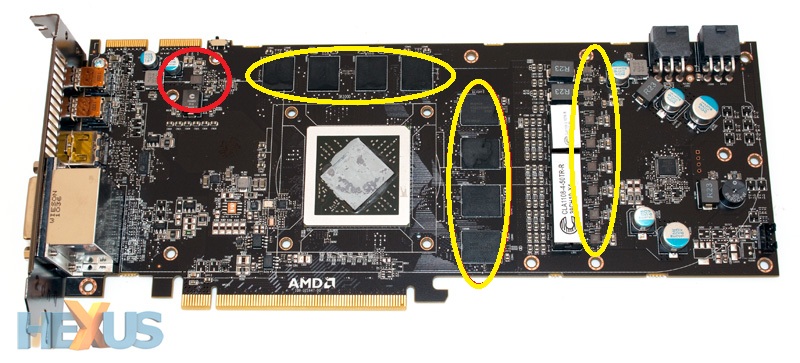

Τα σημεια που εβαλα τις ψυχτρες ηταν τα vrms (ενα ψυχτρακι μεγαλο απο τα 2 που δινει,εμενα εχει 1 σειρα απο vrms), και τα τσιπακια απο τις μνημες.8 στο συνολο.
Το vrm κοντα στο crossfire slot οχι δεν το καλυψα γιατι πολυ απλα δεν ειχε κατι για να το καλυψω.και στο email που εστειλα στην Prolimatech,τους ρωταω κιολας,τι γινετε με αυτο,εχουν καμια λυση?γιατι το θυμαμαι οτι αυτο επρεπε να ψυχεται.
Εσπασε...ευκολα θα ελεγα.μπορει να ηταν κατασκευαστικο λαθος,δεν εξηγητε διαφορετικα.ενταξει,βιδα ειναι,συμβαινει αυτο.το θεμα μου ειναι τωρα φυσικα να βρω ανταλλακτικο....

Η αλλη φωτογραφια ειναι η καρτα οπου με κιτρινο ειναι τα σημεια που εχω βαλει και με κοκκινο το σημειο που λεμε οπου δεν εχω βαλει αλλα δεν εδινε και κατι η Prolimatech για να βαλω εκει.

Κανα ψυκτράκι παλιό δεν έχεις να βάλεις στο VRM? Νομίζω όλοι οι κατασκευαστές δίνουν λύση για εκεί και η EK τόνιζε ιδιάιτερα την τοποθέτηση thermal pad σε εκείνο το σημείο γιατί αρκετοί το ξεχνούσαν...
ΕDIT : Τα περιεχόμενα στο επίσημο site δείχνουν παραπάνω από 8 ψυκτράκια μικρά, εσένα έχει μόνο τα 2 μεγάλα για τη σειρά των VRM και 8 μικρά για τις μνήμες ? Δεν είχε τίποτε άλλο μέσα ?

οσον αφορα το vrm κοντα στο crossfire bridge,περισσεψαν ψυχτρακια απο την συσκευασια αλλα ειναι τεραστια σε συγκριση με το μεγεθος του vrm οποτε δεν νομιζω να καταφερει να κολλησει λογω βαρους vs επιφανειας κολλησης.

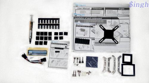

Δεν ειχε μεσα τα heat dissipation plates τα μικρα για τα vrms.βαση του site τους επρεπε να τα ειχε.
10 heatsinks και ενα μικροτερο αντι για 11 και ενα μικροτερο.οποτε εαν παρω καμια αλλη καρτα,θα μου λειπει και ενα τετοιο....
Ωραια πραγματα ετσι.πρωτη φορα αγορασα κατι απο Prolimatech....περιμενω mail τους.
Πάντως το πρόβλημα που έχεις με τις θερμοκρασίες πιθανότατα οφείλεται στην έλλειψη πίεσης μεταξύ πυρήνα-ψύχτρας. Λογικό, εαν αναλαγοστείς οτι είσαι με κουτσουρεμένο mounting mechanism. Tο οτι απλώνει η πάστα δεν λέει και τα πάντα.

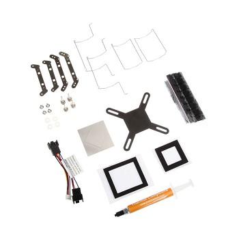

Ενδεικτικα ποσταρω ακομη μια φωτογραφια απο το user manual της ψυχτρας οπου αναφερει τι πρεπει να εχει μεσα και υστερα μια φωτογραφια απο το site τους οπου λεει τι πρεπει να εχει μεσα.
Εδω το τι πρεπει να εχει μεσα απο το site τους.

Για να καταλαβετε,στο νετ κυκλοφορουν 2 ειδων φωτογραφιες με τι περιεχει η ψυχτρα.
εμενα ειναι αυτη με τα λιγα πραγματα οπου μπαινει σε 7950-7970 και η αλλη ειναι αυτη που μπαινει σε ολες τις καρτες που λεει για compatibility.τωρα για ποιον λογο γινετε αυτο δεν ξερω...
