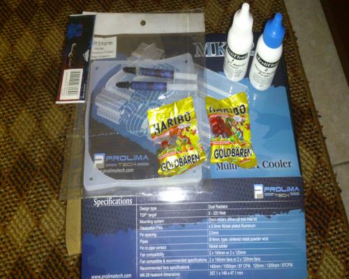

Thanos1972 Μάϊος 13, 2013 Author #8 Μάϊος 13, 2013 Παρελαβα σημερα την ψυχτρα και τα πραγματα.ποσταρω τωρα γιατι μου εκανε εντυπωση και εμεινα με ενα πλατυ χαμογελο στο στομα.Πρωτη φορα που ψωνισα απο το eworld,λες και ψωνιζα απο περιπτερο ηταν,τοσο ευκολα και οταν ανοιξα το κουτι,μεχρι και haribo μου ειχαν στειλει πραγματικα εμεινα μ@λ@κ@ς. Ερωτηση.πως σκ@τ@ κολλαω επανω στα vrms της μητρικης ψυχτρακια με το kit της phobya?ολο πεφτουν.......

Thanos1972 Μάϊος 13, 2013 Author #10 Μάϊος 13, 2013 Thanks για την απαντηση αλλα λεω για την thermal glue απο την Phobya.θελω να βαλω ψυχτρακια (κομμενη ψυχτρα απο Pentium 3 ) στα vrms της μητρικης.αλλα δεν κολλανε με τιποτα.δεν ξερω τι κανω λαθος.Για την ψυχτρα στην καρτα γραφικων,θα την κανω την εγχειρηση αυριο γιατι ειναι τεραστια και επρεπε να μετακινηθει και το hdd cage και και και....μεγαλο βασανο σημερα ηταν. Τα Haribo που μου εστειλαν μαζι με την παραγγελια δεν βλεπω να σχολιαζει κανεις ...

Thanos1972 Μάϊος 13, 2013 Author #12 Μάϊος 13, 2013 Το ειχα κανει ετσι αλλα δεν κρατησαν.οποτε λεω τωρα που εχω αυτο το κιτ,να το χρησιμοποιησω....παλι ασχολιαστα τα αρκουδια της haribo.

felix Μάϊος 13, 2013 #14 Μάϊος 13, 2013 Το ειχα κανει ετσι αλλα δεν κρατησαν.οποτε λεω τωρα που εχω αυτο το κιτ,να το χρησιμοποιησω....παλι ασχολιαστα τα αρκουδια της haribo.Προς στιγμήν νόμισα ότι είχες παραγγελία από το highflow.nl ... αυτοί το συνήθιζαν..μπράβο στο eworld πάντως, κι εγώ έχω καλές εντυπώσεις από τις παραγγελίες μου...

Thanos1972 Μάϊος 13, 2013 Author #16 Μάϊος 13, 2013 Χαχα τα αρκουδακια ολα τα λεφτα ειλικρινα....τι κινηση ματ ηταν αυτη... Αγαπη,οχι οι αναλογιες στο μιγμα ειναι 4 μαυρο προς ενα κιτρινο (τελος παντων,αυτα ειναι τα χρωμματα απο τις συριγγες).ετσι το εκανα,οπως λες.ωρα?τι ωρα?κατευθειαν τα εβαλα στην μητρικη .απο τα 6 τα 3 ηθελαν ξανα κολλημα.ε,τωρα που ηρθα στην δουλεια,το αφησα ξαπλωμενο και πιστευω να κολλησαν υστερα απο 9 ωρες. (αστα γιατι ξαναεκαψα τον fan controller απο το κουτι και τρεχω παλι). Πολυ μεταλλο μεσα στο κουτι με τις 2 ψυχτρες παντως.
