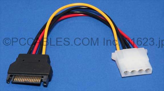

Αν κατάλαβα καλά τότε θες ένα τέτοιο
http://www.pccables.com/images/SataM_Power_to_Molex_4pin_Female_Cable_7_Inch.jpg
ή
http://www.cooldrives.com/ep.yimg.com/ca/I/cooldrives_2074_63740800.jpg

Στις προτάσεις (που είμαι σίγουρος ότι θα κάνεις), θα επιθυμούσα (εάν είναι εφικτό), να συμπεριλάβεις και adaptor- adaptor· χωρίς σύρματα δηλαδή!
Το ζητούμενο είναι: τι adaptorας χρειάζεται, ούτως ώστε να «πάρω» έναν connectorα SATA των πέντε συρμάτων (ή τύπου πέντε συρμάτων), από το τροφοδοτικό που θα αντικαταστήσει αυτό που «ξεψυχάει»;
