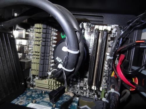

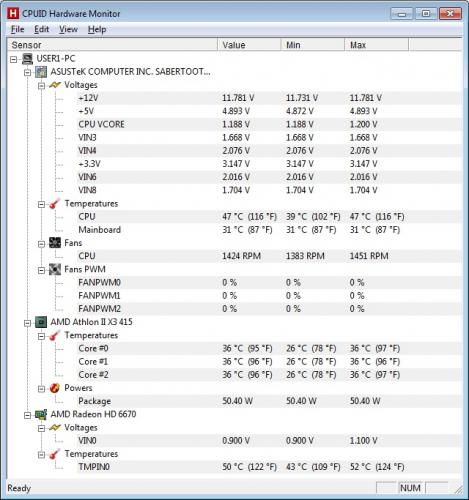

Χθες δοκίμασα να βάλω μια βελόνα από πίσω στο case ανάμεσα στα πτερύγια για να δω αν λειτουργεί ο ανεμιστήρας του 620 και από τότε που την έβγαλα δεν ξαναλειτούργησε. Έκανα shutdown, το ξανάνοιξα και ο ανεμιστήρας είναι πάλι off. Το παράξενο είναι πως στην εικόνα του hwmonitor που επισυνάπτω ο ανεμιστήρας δείχνει να λειτουργεί κανονικά. Οι θερμοκρασίες είναι με 15 λεπτά λειτουργία με ανοιχτό το πλαινό καπάκι του case (coolermaster silencio). Το motherboard που έχω είναι sabertooth 990fx. Καμιά ιδέα να τον αναστήσουμε;
Μπορεί να μου εξηγήσει κάποιος πως γίνεται να γράφει οτι το cpu fan λειτουργεί ακόμα και όταν έχω αφαιρέσει τον ανεμιστήρα; Eπίσης, ποια είναι η πραγματική θερμοκρασία του επεξεργαστή; Αυτή που γράφει στην ενότητα του motherboard ή του cpu;
Το kuhler παίρνει από το cpu_fan και ο ανεμιστήρας από την extra υποδοχή του kuhler η οποία φαίνεται στη φωτογραφία

AN δεν κάνω λάθος η ένδειξη στο HWmonitor έχει να κάνει με την αντλία και όχι με τον ανεμιστήρα, ο ανεμιστήρας συνδέεται πάνω στην 620 και δεν έχεις δυνατότητα να ελέγξεις τις στροφές του, πάντως θεωρητικά κυμαίνετε ανάμεσα στις 1450rpm με 2000 rpm (προσωπικά δεν έχω παρατηρήσει να ανεβάζει στροφές αλλά δεν πιάνω πάνω από 53 βαθμούς στη cpu οπότε ίσως να θέλει μεγαλύτερη θερμοκρασία για να ανεβάσει στροφές).

Το έκανα γιατί το case είναι σε σημείο που για να το ανοίξω και να αφαιρέσω τον ανεμιστήρα ήταν πολύ δύσκολο, ούτε είχα οπτική επαφή.
Τελικά ποια από τις 2 είναι η πραγματική θερμοκρασία του επεξεργαστή;
