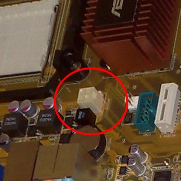

stabill Αύγουστος 22, 2013 Author #35 Αύγουστος 22, 2013 Οταν εβαλα την ψυκτρα, εβαλα να παιζουν ταυτοχρονα 2 hd movies και το αφησα να δουλευει για να δω αν θα κανει θορυβο... Μετα απο 10 λεπτα, το pc ειχε σβησει... Και δεν ξαναναψε ποτε!!! Mετα απο πολλες δοκιμες, μαλιστα αγορασα καινουργιο τροφοδοτικο γιατι νομισα οτι ειχε καει αυτο που ειχα, διαπιστωσα οτι οταν εβαζα το βυσμα στο σημειο που σου δειχνω στην φωτογραφια, το pc δεν αναβε... Αν το εβγαζα, δουλευε... Το πηγα σε ενα μαγαζι service (τους ξερω χρονια) και μου ειπαν οτι εγινε καποιο βραχυκυκλωμα και η m/b δεν προκειται να ξυπνησει ποτε... Οποτε και αγορασα νεα m/b, cpu & ram... Διαλεξα κατι οικονομικο, πηραν πισω και το τροφοδοτικο και ολο το... μαλλι μου πηγε 90 euros... (Asrock FM2A75M-DGS, AMD A4 4000 DUAL CORE 3.0 MHZ, 2GB CORSAIR DDR3) Σε πρωτη φαση, δεν ακουγεται τιποτα!!!
