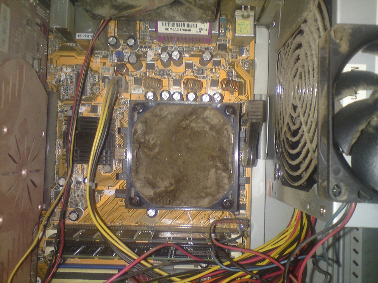

Ανοιξε το μια και καθαρισε την ψυχτρα,αναμεσα στα fins,οχι μονο το ανεμιστηρακι.λογικα μιας και ειναι μεσα σε επιπλο θα εχει πολυ σκονη επανω.εκτος και εαν το εχεις κανει ηδη αυτο.
Ειναι η επομενη κινηση που θα εκανα, το εχω ηδη ανοιχτο, απλα επρεπε να φυγω για δουλεια... Με μια πρωτη ματια παντως, ειναι αρκετα "καθαρο" μεσα (γενικοτερα, οχι μονο στην ψυκτρα). Θα το "χτυπησω" λιγο μ'ενα blower που εχω να δουμε αν θα γινει τιποτα & θα postαρω ξανα...
Ετσι οπως ειναι σταματημενος ο ανεμιστηρας,κοιτοντας απο πανω,βλεπεις καθολου αναμεσα απο τα πτερυγια?
Η θα βγαλεις τον ανεμιστηρα και θα δεις τιποτα τετοιο απο κατω?
Δεν προσεξα κατι τετοιο! Ελπιζω να μην το δω οταν το βγαλω!!!!!!! :hehe:

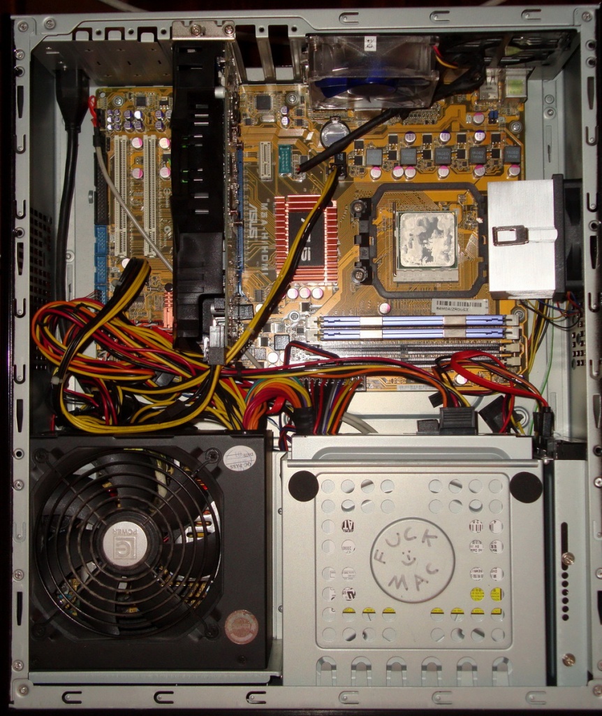

Μερικες φωτογραφιες απο το πως το βρηκα οταν το ανοιξα (κυριως το επιμαχο σημειο, επεξεργαστης/ψυκτρα)
Καθαρος δειχνει να ειναι.ασχετος που θελει αλλαγη παστας.
Με ανοιχτο το κουτι,βαλε το μπροστα και οταν ακουσεις θορυβο,σταματα με το δακτυλο με πιεση στο κεντρο εναν εναν τους ανεμιστηρες για να καταλαβεις.

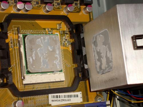

(πως μπορω να καθαρισω το σημειο επαφης επεξεργαστη-ψυκτρας? 'Η να το αφησω ετσι?)
Oχι, μην το αφήσεις έτσι σε καμμία περίπτωση. Πρέπει να το καθαρίσεις, τελείως και να βάλεις καινούρια πάστα. Για το καθάρισμα δοκίμασε ισοπροπυλική αλκόλη.

Eίναι το λεγόμενο rubbing alchohol και το βρίσκεις πάμθηνα είτε σε φαρμακία, είτε σε καταστήματα ηλεκτρονικών (γιατί χρησημοποιείται γι αυτό.) Είναι διαφορετική απο την αιθυλική αλκόλη (οινόπνευμα) αλλά μπορείς να χρησημοποιήσεις και αυτήν αν θέλεις.

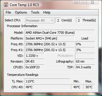

Κατεβασα το CoreTemp και η πρωτη εικονα που πηρα (με τον ανεμιστηρα να δινει "ρεστα") ειναι αυτη που βλεπετε στην πρωτη εικονα.

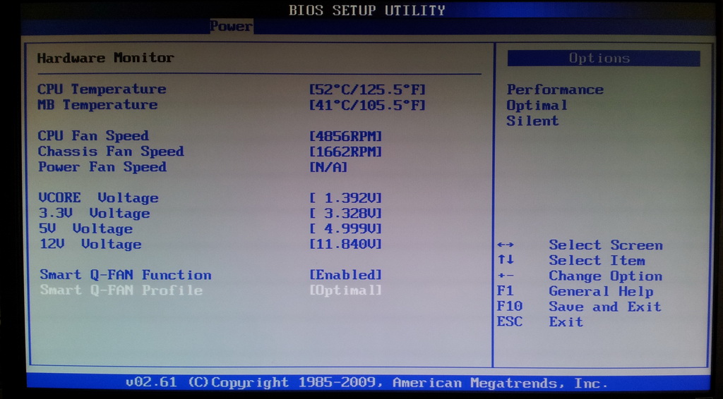

Μπηκα στο bios, και πειραξα το Smart Q-Fan profile (το εβαλα στο Optimal, πριν ηταν disabled), δειτε δευτερη εικονα...
Ο θορυβος μειωθηκε οχι απλα αισθητα, αλλα πραγματικα μου περασε ο πονοκεφαλος!!!!!!!
Ξαναετρεξα το CoreTemp, το αφησα λιγη ωρα και πηρα περιπου πανομοιοτυπα αποτελεσματα... (τριτη εικονα)

O θόρυβος μειώθηκε γιατί η μητρική σου έριξε μόνη της τις στροφές του ανεμιστήρα σου. Πρέπει να καθαρίσεις και να βάλεις καινούρια πάστα. Όταν το κάνεις αυτό άσε την ρύθμιση εκεί στο optimal αλλά θα πρέπει να βεβαιωθείς οτι ο ανεμιστήρας της cpu σου δεν έχει πρόβλημα. Οι ανεμιστήρες σε νορμαλ λειτουργία δεν ξεκινούν ξαφνικά μια μέρα να παράγουν περισσότερο θόρυβο, πιθανότατα υπάρχει κάποιο πρόβλημα. Μόλις αλλάξεις την πάστα και με την optimal ρύθμιση δοκίμασε να τρέξεις κάτι που θα ζορίσει τον επεξεργαστή σου όπως πχ prime95 με large FFTs. Κατα την διάρκεια τσέκαρε 2 πράγματα, τις θερμοκρασίες σου υπο φορτίο και τον θόρυβο του ανεμιστήρα.
