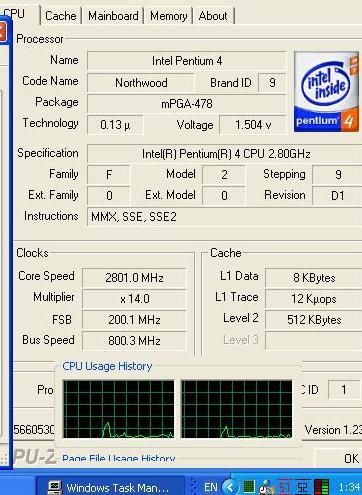

Blackjim Σεπτέμβριος 22, 2004 #4 Σεπτέμβριος 22, 2004 παιδες ,εχω εναν P4@2,8GHz σε μια Albatron 865 απο το πλαισιο ( το PC ειναι απο το πλαισιο φτιαγμενο και εχει την ψυκτρα απο εκει ). σε νορμαλ καταστασεις οπως βλεπετε ειναι στους 57-59 C. Οταν βαζω καποιο game και ο Ρ4 παει full τοτε ξεπερνα τους 70 C και το MBM που προσφατα εβαλα τρελενεται στο alarm. Μηπως υπαρχει προβλημα??
gfa3 Σεπτέμβριος 22, 2004 #5 Σεπτέμβριος 22, 2004 Πιθανοτατα εχει χρησιμοποιηθει αυτο το αισχρο αυτοκολλητο αντι για θερμοαγωγιμη παστα.Βγαλε το cooler ελεγξε αν παταει καλα και καθαρισε το απο αυτη την π@@ρι@ και βαλε AS/5 και θα δεις διαφορα.Αν σε ενδιαφερει το o/c ομως χρειαζεσαι αλλη ψυξη οποτε κοιταξε για κατι καλυτερο απο τη μαμισια ψυκτρα.
Blackjim Σεπτέμβριος 22, 2004 #6 Σεπτέμβριος 22, 2004 gfa3 το μηχανημα δεν ειναι δικο μου αλλα ενος φιλου ( ο οποιος τυχαινει να ειναι ασχετος απο PC ).Θα υπαρξει προβλημα με τετοιες θερμοκρασιες για πολλες ωρες?Τοσο καιρο το χρησιμοποιει ετσι απλα επειδη ακουσα θορυβους απο το fan ειπα να βαλω το MBM και να δω τι γινεται. Αν ειναι αναγκαιο τοτε να το ανοιξω και να βαλω AS/5. Αλλιως να το αφησω ετσι ( δεν ειναι και δικο μου και μη κανουμε και καμια π@π@ρια... ).
gfa3 Σεπτέμβριος 22, 2004 #7 Σεπτέμβριος 22, 2004 Οι θερμοκρασιες που βλεπεις ειναι ιδιοι και στο βιος?Αν ναι τοτε κανε κατι.Εγω παντως δεν υπηρχε περιπτωση να ζησω με τετοια ζεστη!
