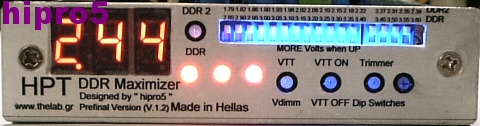

hipro5 Δεκέμβριος 2, 2004 Author #191 Δεκέμβριος 2, 2004 Prefinal Version V.1.2....... Η φατσούλα είναι handmade οπότε οι μικρές(ελπίζω) ατέλειες που υπάρχουν θα διορθωθούν......
esdee Δεκέμβριος 3, 2004 #193 Δεκέμβριος 3, 2004 HPT τι σημαινει? ωραιο ειναι !!! (νααααα και τα μπλε λαμπιονιαααα)παντος μπορω να μαντεψω οτι πολλοι θα το θελουν σε μαυρο!/edit (H)i(P)ro5(T)echns?
hipro5 Δεκέμβριος 3, 2004 Author #194 Δεκέμβριος 3, 2004 Αρχική απάντηση από esdee [Σήμερα, στις 02:09] HPT τι σημαινει? ωραιο ειναι !!! (νααααα και τα μπλε λαμπιονιαααα) παντος μπορω να μαντεψω οτι πολλοι θα το θελουν σε μαυρο! /edit (H)i(P)ro5(T)echns? Hi Pro Technology Τα μπλέ είναι εσωτερικά γιά να φέγγουν τα Dip Switches αλλά είναι μόνο γιά μένα.......Δε θα μπαίνουν στο κανονικό........Θα μπεί μία σειρά με μπλέ εσωτερικά λεντάκια ΜΟΝΟ στα 30 τεμάχια με τα μπλέ Led Displays.......
vgiozo Δεκέμβριος 3, 2004 #195 Δεκέμβριος 3, 2004 όμορφο, αν και λίγο "γεμάτο"...αν ήταν λίγο πιο λιτό, χωρίς πολλά γράμματα στη προσοψή του, θα ήταν ακόμη καλύτερο...η αριστερή μεριά "βαραίνει" κάπως...Συγχαρητήρια για τη δουλειά σου, ελπίζω να αμοιφθείς και ανάλογα...ηθικά και οικονομικά...
esdee Δεκέμβριος 3, 2004 #196 Δεκέμβριος 3, 2004 Αρχική απάντηση από hipro5 [Σήμερα, στις 02:16] Hi Pro Technology Τα μπλέ είναι εσωτερικά γιά να φέγγουν τα Dip Switches αλλά είναι μόνο γιά μένα.......Δε θα μπαίνουν στο κανονικό........Θα μπεί μία σειρά με μπλέ εσωτερικά λεντάκια ΜΟΝΟ στα 30 τεμάχια με τα μπλέ Led Displays....... και νομιζεις οτι δεν εχουν να πεσουν mod στα maximizer ?
hipro5 Δεκέμβριος 3, 2004 Author #197 Δεκέμβριος 3, 2004 Αρχική απάντηση από vgiozo [Σήμερα, στις 02:20] όμορφο, αν και λίγο "γεμάτο"...αν ήταν λίγο πιο λιτό, χωρίς πολλά γράμματα στη προσοψή του, θα ήταν ακόμη καλύτερο...η αριστερή μεριά "βαραίνει" κάπως... Συγχαρητήρια για τη δουλειά σου, ελπίζω να αμοιφθείς και ανάλογα...ηθικά και οικονομικά... Δε θα είναι ακριβώς έτσι....Τεστ κάνω......Ε να μη βάλω και το thelab πάνω?....... Σ'ευχαριστώ......
hipro5 Δεκέμβριος 3, 2004 Author #198 Δεκέμβριος 3, 2004 Αρχική απάντηση από esdee [Σήμερα, στις 02:26] και νομιζεις οτι δεν εχουν να πεσουν mod στα maximizer ? Ναι.........αργότερα όποιος θέλει θα ξεβιδώνει την πρόσοψη(με δύο βιδάκια) θα "ξεκουμπώνει" τα κόκκινα Led Displays και θα "κουμπώνει" τα μπλέ......
vgiozo Δεκέμβριος 3, 2004 #199 Δεκέμβριος 3, 2004 Το thelab ασφαλώς να μπεί, αφενός είναι μεγάλη τιμή που κάνεις στο φόρουμ κι αυτή η πρόθεσή σου δεν μπορεί παρά να εκτιμηθεί απ' όλους, αφετέρου είναι διπλή τιμή για το thelab που σ' έχει μέλος...Για τη πρόσοψη ό,τι και να πώ σίγουρα εσύ θα το έχεις σκεφτεί προ πολλού,οπότε εύχομαι απλώς το καλύτερο...
