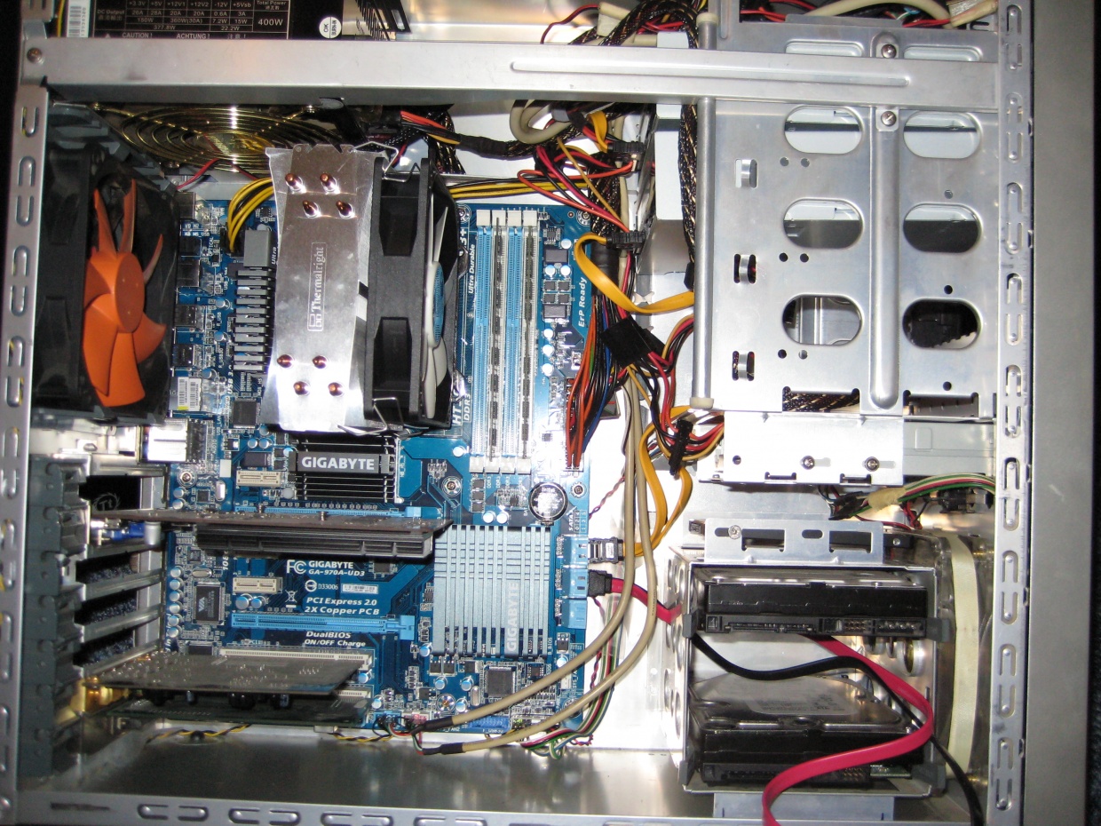

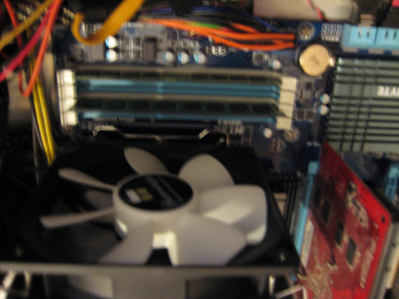

Άνετα ..... εδώ φρέσκια φρέσκια σε fx8320 με gigabyte 970A-UD3
[ATTACH]56407[/ATTACH] [ATTACH]56408[/ATTACH]
οντως ανετα μπαινει και στη δικια μου..δυστυχως εφυγα απο θεσσαλονικη γιατι μπαινω φανταρος και η ψυκτρα δεν ειχε ερθει ακομα οποτε παιδια θα αργησω λιγο να την περασω..στην πρωτη ευκαιρια θα τη βαλω και θα σας πω αποψεις...leros2004 εσυ τι θερμοκρασιες πιανεις με το 8320?τον εχεις κανει oc?
