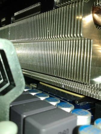

lazostat Μάϊος 10, 2013 #25 Μάϊος 10, 2013 ΔΕΣ ΚΑΙ την xigmatek gaia.. εστω και οριακα στο πρωτο slot κουμποσε κανονικα η μνημη ραμ.. στη φωτογραφια η μυτρικη ειναι η gigabyte 990fxa-ud3Screenshot by LightshotΗ ερωτηση μου μπορει να ειναι και ηλιθια. Τοσο κοντα που ειναι η εξοδος του αερα του ανεμιστηρα με τις μνημες ραμ, δε ζεσταινονται αρκετα; Μηπως θα υπαρχει θεμα;
felix Μάϊος 10, 2013 #26 Μάϊος 10, 2013 Η ερωτηση μου μπορει να ειναι και ηλιθια. Τοσο κοντα που ειναι η εξοδος του αερα του ανεμιστηρα με τις μνημες ραμ, δε ζεσταινονται αρκετα; Μηπως θα υπαρχει θεμα;Δεν είναι έξοδος, κοίτα καλά τον ανεμιστήρα, ρουφάει από αυτή τη μεριά.

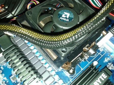

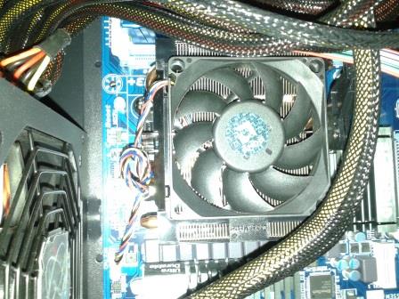

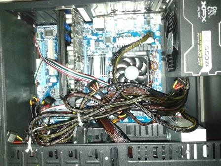

pantokratoras Μάϊος 10, 2013 Author #27 Μάϊος 10, 2013 λοιπον επεστρεψα θεσσαλονικη και μετρησα το κουτι την αποσταση του επεξεργαστη απο το πλαγιο μερος του κουτιου και ειδα οτι ειναι 15 ποντους σας ανεβαζω και καποιες φωτο απο το εσωτερικο του κουτιου.. μηπως λεω μηπως μπορω απλα να αλλαξω ανεμιστηρακι να παρω πιο μεγαλο δηλαδη?και επισης θελω να μου πειτε μια καλη thermal paste για να παρω..
TopCLR Μάϊος 11, 2013 #28 Μάϊος 11, 2013 λοιπον επεστρεψα θεσσαλονικη και μετρησα το κουτι την αποσταση του επεξεργαστη απο το πλαγιο μερος του κουτιου και ειδα οτι ειναι 15 ποντους σας ανεβαζω και καποιες φωτο απο το εσωτερικο του κουτιου.....Aν χωράει Χωράει η THERMALRIGHT TRUE SPIRIT 120M που σου πρότεινε ο leros2004, φαίνεται καλή λύση....μηπως λεω μηπως μπορω απλα να αλλαξω ανεμιστηρακι να παρω πιο μεγαλο δηλαδη?και επισης θελω να μου πειτε μια καλη thermal paste για να παρω..Με το να βάλεις μεγαλύτερο ανεμιστηράκι που πιθανό να φυσάει και την μητρική γύρω από την ψύκτρα, δεν νομίζω πως θα σε βοηθήσει. Μάλλον θα τα κάνει χειρότερα.Edit: Αν μπορείς συμμάζεψε λίγο και τα "φίδια" μέσα στο κουτί σου.
pantokratoras Μάϊος 11, 2013 Author #29 Μάϊος 11, 2013 Edit: Αν μπορείς συμμάζεψε λίγο και τα "φίδια" μέσα στο κουτί σου.τα φιδια τα εχω ηδη σε 2 σημεια δεμενα και τα εδεσα και ακομα μια καπως μαζευτηκαν...για πες μου λιγο η τοποθετηση ειναι δυσκολη?επισης να παρω και ενα 8αρακι φαν για πισω?και αν ναι πως να το βαλω να βγαζει η να βαζει αερα?παστα να παρω αλλη η αυτη που εχει μεσα η ψυκτρα ειναι οκ?
TopCLR Μάϊος 11, 2013 #30 Μάϊος 11, 2013 Δεν γνωρίζω αν έχει δικιά της πάστα η ψύκτρα. Αν έχει, χρησιμοποίησε αυτήν. Στην περίπτωσή σου πιστεύω πως δεν είναι θέμα τι πάστα να βάλεις αλλά πως να βγάλεις την θερμότητα από το κουτί.Πάρε έναν 8αρη ανεμιστήρα εφόσον δεν υπάρχει και θα τον τοποθετήσεις ώστε να βγάζει αέρα από το κουτί. Όταν τοποθετήσεις την ψύκτρα αν γίνεται να μπει έτσι ώστε να στέλνει ο ανεμιστήρας της τον αέρα από το εμπρός μέρος του κουτιού (από τις μνήμες) προς τα πίσω (μέσα από την ψύκτρα και προς τον 8αρη) θα είναι καλά.Edit:Αν έβαζες το DVD-R 1-2 θέσεις πιο κάτω και μάζευες τα καλώδια που περισεύουν από πάνω του; Χαμηλά χρειάζεται μόνο 2 (1 η κάρτα γραφικών και 1 ο δίσκος).

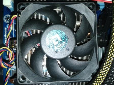

pantokratoras Μάϊος 12, 2013 Author #31 Μάϊος 12, 2013 Δεν γνωρίζω αν έχει δικιά της πάστα η ψύκτρα. Αν έχει, χρησιμοποίησε αυτήν. Στην περίπτωσή σου πιστεύω πως δεν είναι θέμα τι πάστα να βάλεις αλλά πως να βγάλεις την θερμότητα από το κουτί.Πάρε έναν 8αρη ανεμιστήρα εφόσον δεν υπάρχει και θα τον τοποθετήσεις ώστε να βγάζει αέρα από το κουτί. Όταν τοποθετήσεις την ψύκτρα αν γίνεται να μπει έτσι ώστε να στέλνει ο ανεμιστήρας της τον αέρα από το εμπρός μέρος του κουτιού (από τις μνήμες) προς τα πίσω (μέσα από την ψύκτρα και προς τον 8αρη) θα είναι καλά.Edit:Αν έβαζες το DVD-R 1-2 θέσεις πιο κάτω και μάζευες τα καλώδια που περισεύουν από πάνω του; Χαμηλά χρειάζεται μόνο 2 (1 η κάρτα γραφικών και 1 ο δίσκος).Ειναι και τα καλωδια του usb απο μπροστα...θα το δοκιμασω και θα σου πω. Τη ψυκτρα κατω απο 33 ευρω παιζει να τη βρουμε πουθενα;αν δεν εχει παστα η ψυκτρα ποια να παρω;και πως θα καταλαβω πριν τη βαλω προς τα που φυσαει η ψυκτρα δηλαδη πως γυρναει ο ανεμιστηρας;
felix Μάϊος 12, 2013 #32 Μάϊος 12, 2013 Στο προφίλ του ανεμιστήρα (στο σασί του, τον στάτορα) το τμήμα δλδ που δεν περιστρέφεται, υπάρχουν 2 βελάκια ανάγλυφα που δείχνουν αντίστοιχα τη φορά περιστροφής και τη φορά κίνησης του αέρα)
TopCLR Μάϊος 12, 2013 #33 Μάϊος 12, 2013 Εντάξει είναι 2 απο το τροφοδοτικό, αντε και με του front panel, 3. Στο νούμερο θα τα χαλάσουμε; Εκεί έχεις ολόκληρο κοπάδι! Την Thermalright true spirit 120M μάλλον μόνο στο eworld την έχουν, στα 30€. Θα έχεις και τα μεταφορικά, οπότε πάνω από 33 θα σου βγει. Απο πάστες δεν ξέρω, αλλά τουλάχιστον στο eshop (εφόσον πάρεις την ψύκτρα από εκεί) από τις πάστες που διαθέτει πάρε την arctic cooling MX-2 αν όχι την Arctic silver 5 (για την οποία έχουν ειπωθεί αρκετά καλά λόγια). Υπόψιν, το σωληνάριο δεν είναι για μια δόση μόνο. Το που στέλνει αέρα ο ανεμιστήρας σου το είπε ο felix. Πιο πρακτικά, αν κοιτάζεις την πλευρά που στο κέντρο του έχει το ταμπελάκι με τα στοιχεία του, αν λειτουργούσε θα σου φύσαγε αέρα στο πρόσωπο.
