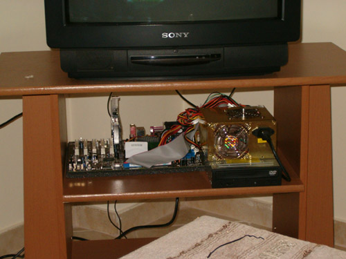

unseen Δημοσιεύτηκε Σεπτέμβριος 16, 2004 #1 Δημοσιεύτηκε Σεπτέμβριος 16, 2004 ειχα κατι πραγματακια στη ντουλαπα πεταμενα...μαζευτηκε ενα μηχανημα.. Για software εβαλα αυτο http://www.geexbox.org/en/index.html Προβλημα πρωτο--> δεν εχω εικονα στη τηλεοραση... πρεπει κατι να κανω? Δοκιμασα 3 καρτες με tv out. Viper 550 , Fx5200, gfmx440. Στην tv δειχνουν αηδιες...αλλη δειχνει ασπρα αλλη γραμμες... Προβλημα δευτερο που δε με καιει ειναι οτι δεν δειχνει υποτιτλους.... Εχει φτιαξει κανεις κατι αναλογο?

georgeadams Σεπτέμβριος 16, 2004 #19 Σεπτέμβριος 16, 2004 Τι να ανοίξεις? Δεν τη βλέπεις? Τη φωτογραφία που δείχνει ένα καφέ ξύλινο έπιπλο με μια τηλεόραση στο πάνω μέρος και ένα "χύμα" pc (μόνο τα εντόσθια χωρίς καθόλου κουτί) από κάτω...
