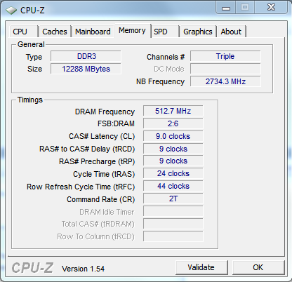

Γινεται να βαλεις κανα screenshot απο aida ή cpuz (στο memory tab)?
Ορίστε τα default:

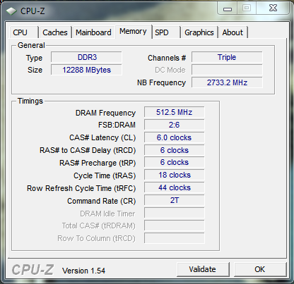

Και τα πειραγμένα:

τωρα κατι παει και ερχεται...μιας και δεν ειναι 1600 τελικα :p
Oυτε 1066..
Υποθετω με τοσα διμμακια το qpi θα πρεπει να παει στο θεο για να το σταθεροποιησεις σε ψηλα mhz τοσο το cpu oσο και τις μνημες..
Αν εχεις ορεξη να ασχοληθεις..καλως..δειχνει να εχει ζουμι παντως απο θεμα μνημων.(αν δεν εχει γινει αλλο λαθος)
Sweet spot στο δικο μου 920 ειχα βρει 21χ160 με τις μνημες 1608mhz εχοντας σφιξει οσο πηγαινε-μπορουσα απο θεμα timmings(ειχα και 7αρια μεσα..)
Mιας και εχεις 930 δες αν σε παιρνει απο θερμοκρασιες το 22χ160..
Αν περιηγηθεις στο bios θα τα βρεις ολα..

Όχι, δεν είναι x3.
Η συχνότητα των μνημών είναι τα MHz που γράφει το CPUz ( δηλαδή 512MHz ) [ η "ονομαστική" συχνότητα είναι 2x λόγω του DDR [ Double Data Rate ], δηλαδή DDR3-1024 ]
Εκεί που τις έχεις αν οι μνήμες είναι τίποτα DDR3-1600 ή και πιο πάνω "χαραμίζονται".
Παραπάνω θα πάρεις κάποια διαφορά αλλά από ένα σημείο και μετά ( αυτό θα είναι λογικά τα DDR3-1333 ή γύρω στα DDR3-1500ish ) θα σταματήσεις να παίρνεις όπως και να το κάνεις.
[MENTION=324]billpeppas[/MENTION] μου κάνει εντύπωση γιατί στα default τους οι μνήμες ήταν 512, δηλαδή το σύστημα από μόνο του τις έκανε underclock; Τώρα όπως είναι τρέχουν στην "ονομαστική" των 1024 δηλαδή;
