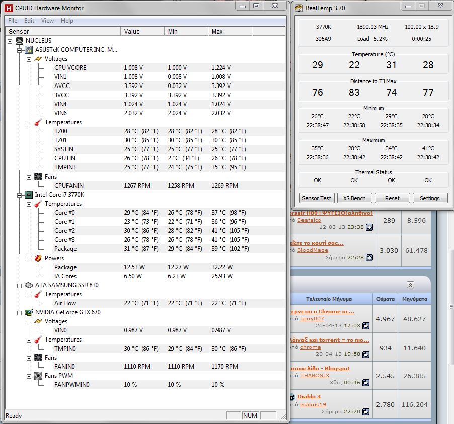

Με το pc μόλις να έχει ανοίξει

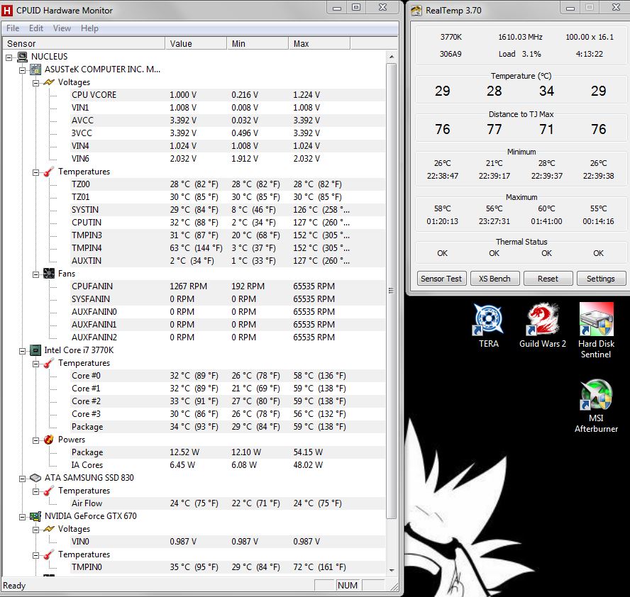

Μετά απο 4 ώρες Tera
Εντάξει δεν είναι prime95 αλλά μπορείς να δεις ότι κάτι δεν επαιζε σωστά με τις θερμοκρασίες σου.Τα παραπάνω με την nh-d14.
