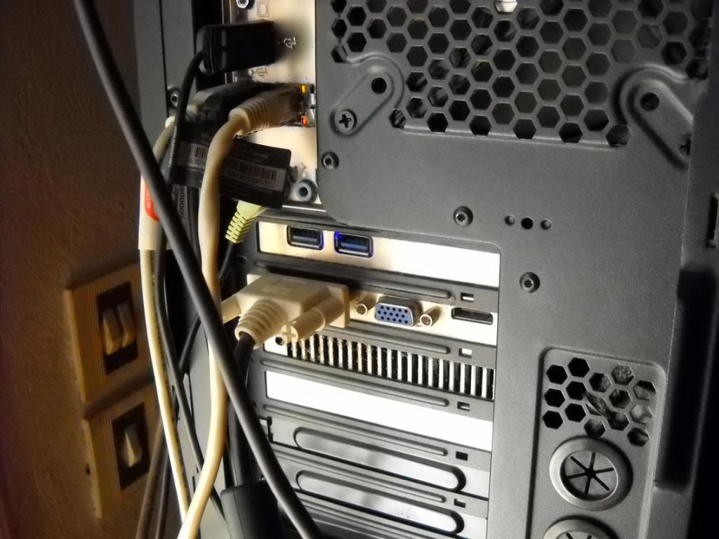

junior-21- Απρίλιος 19, 2013 #3 Απρίλιος 19, 2013 εδώ είσαι μια χαρα θα κανεις την δουλειά σου. Δεν εχει πρασινο pcb αλλα κόκκινο σε περίπτωση που σε ενδιαφερει
Zarko1 Απρίλιος 20, 2013 #4 Απρίλιος 20, 2013 εδώ είσαιμια χαρα θα κανεις την δουλειά σου. Δεν εχει πρασινο pcb αλλα κόκκινο σε περίπτωση που σε ενδιαφερει Αυτόν ακριβώς τον controller τον έχω στο Shinobi μου εδώ και ενάμιση χρόνο. Έχει όντως κόκκινο pcb όπως λέει ο junior 21. Δουλεύει μεν μια χαρά και χωρίς προβλήματα, αλλά με δύο εξωτερικούς δίσκους USB 3.0 που έχω δοκιμάσει, έναν WD και έναν Seagate, δεν δίνει καθόλου παραπάνω transfer rate σε σχέση με το USB 2.0, και με τους δύο δίσκους έδινε 30MB/s ταχύτητα αντιγραφής. Οπότε, αν θα τον αγοράσεις με την προσδοκία του αυξημένου transfer rate με USB 3.0 δίσκους, μάλλον θα ατυχήσεις...
