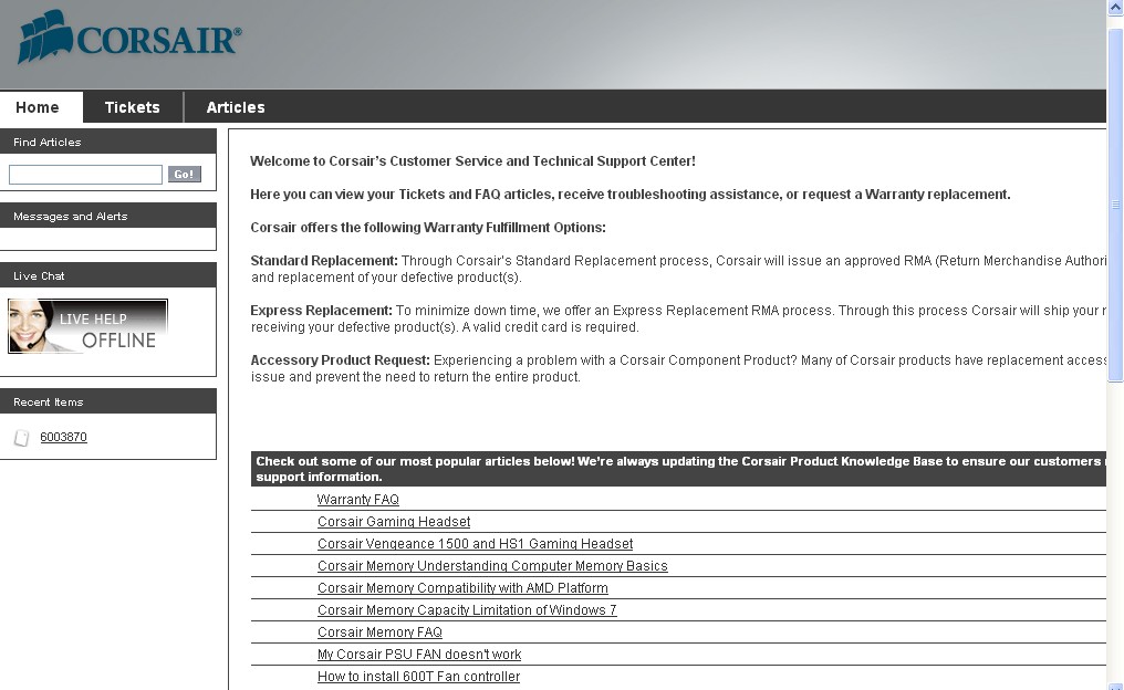

Δεν έστειλα mail στην Corsair διότι δεν είχα τη δυνατότητα μέσα από τη σελίδα της, αναγκαστικά υπέβαλα ερώτημα στη σελίδα της συνημμένης εικόνας http://corsair.force.com/ και εκεί περιμένω απάντηση αλλά ελέγχω και τα mail μου.
