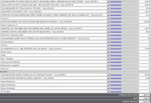

Μετα απο χρονια ηρθε η ωρα να αγορασω τον νεο μου ΗΥ....Μετα απο την πρωτη ερευνα αγορας που εκανα αρχικα κατεληξα στο παρακατω μηχανημα.
Θα ηθελα την γνωμη τον ποιο ειδικων εδω μεσα αν αυτος ο ΗΥ ειναι καλος (θελω ενα που να μπορει να κρατησει τουλαχιστον 4-5 χρονια)
Αν υπαρχει η συνατοτητα να κατεβασω το κοστος λιγο κατω απο 1000 ευρω θα ηταν το ιδανικο..
ΥΣ..Αν εχετε να προτείνετε κατι αλλο (εστω και απο αλλο καταστημα) εχω ολη την καλη διαθεση να την ακουσω αυτη την προταση σας.
Στην φωτο θα δειτε το μηχαημα που εχω αρχικα φτιαξει!!

7750 παιρνεις και με λιγοτερα απο 100Ε..Δεν υπαρχει λογος να δωσεις τοσα λεφτα..θα ελεγα οτι ειναι και κακη επιλογη οταν με λιγοτερα παιρνεις 7770..και καπου εκει παιζει η 7790.
Τον 8αρη ανεμηστηρα δεν τον χρειαζεσαι..να ηταν 12αρης..παει και ερχεται..εκτος αν εχεις κατι αλλο στο μυαλο σου που δε ξερουμε.
Επισης 60Ε ψυκτρα για επεξργαστη που δεν θα κλοκαρει..δεν τη χρειαζεσαι.
Σε αντιστοιχο επεξεργαστη η μαμα ψυκτρα δεν ακουγεται ενεργοποιοντας τον ελεγχο της απο το bios.Δωσε 20λιγα ευρω αν θες ακομα καλυτερες θερμοκρασιες για τον ψυχολογικο παραγοντα.
Πχ ..Thermaltake Contac 21 | Skroutz.gr
Η μαμα ψυκτρα τα χαζοκαταφερνε μεχρι τα 4.4 :p..με ανοιχτο κουτι.
ΠΑιζει και το ενδεχομενο να κανεις υπομονη 1.5 μηνα να δεις τι ψαρια πιανουν και οι επερχομενοι haswell

Οντως για την ψυκτρα την διαλεξα απλα επειδη εχω αντιστοιχη στον pc μου και δεν ειναι με ανεμιστηρα..τιποτα παραπανω...
Οσο αφορα το ανεμιστηρακια εχει δικιο ...λεω να παρω 2-3 120αριδες για το case για καλυτερη ψυξη

Βεβαια απο τη στιγμη που διαθετεις τετοιο ποσο..προσωπικα μαλλον θα πηγαινα σε 3570κ ωστε να εχω και την hd4000 ...αλλα και την δυνατοτητα του oc ..σν οχι αμεσα..τον επομενο χρονο.(με μαμα ψυκτρα και ηταν μια χαρα στα 4γιγα..με καποιες υποχωρησεις σε θεματα θερμοκρασιας..Θα παιρνα ψυκτρα παντως για κατι καλυτερο σε mhz).
Kουτι αν δεν σε ενοχλει -οπτικα- καποιο φτηνο haf...πχ 912/922 ..προτιμησε το...για καλυτερη ροη.Θα σου ειναι και πιο αθορυβο μιας και οι θερμοκρασιες θα επιτυγαχνονται ευκολοτερα.
Tροφοδοτικο επισης μη παρεις αυτο που εβαλες..
Και αυτο σου φτανει και σου περισσευει..
XFX ProSeries 450W Core Edition Full Wired (Bronze) | Skroutz.gr
ΔΕς και αυτο.. πριν σου κακοφανει το παραπανω.

(και σκεψου οτι μια πχ 7850 απλη μετα βιας φτανει τα 100watt).
Dεν θα το εστηνα σε αμδ...
