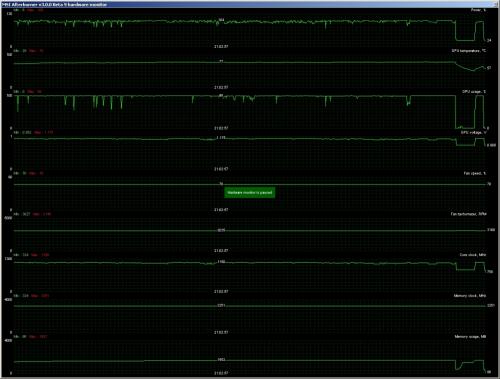

Freedom Ιούνιος 6, 2013 Author #323 Ιούνιος 6, 2013 Μax boost συχνοτητες να αναφερεται παιδια για σταθεροτητα γιατι ετσι οπως τα μαμησε η nvidia μονο ετσι μπορουμε να εχουμε ενα "σοβαρο¨"(ο θεος να το κανει με τις αποκλισεις ανα game) reference.Συμφωνω και αν μου επιτρεπεις, να συμπληρώσω?Το καλυτερο κατα την ταπεινη μου αποψη ειναι αν καποιος παιζει με στοκ bios να αναφέρει τοσο την max boost συχνοτητα και επειδή σιγουρα θα εχει power throttling και την minimum boost συχνοτητα κατα την διαρκεια του παιχνιδιου (ή bench κοκ). Προσωπικά έχω φυλαξει 100αδες τετοια γραφηματα απο real gaming και καποιες φορες ουτε καν η max boost συχνοτητα δεν εχει νόημα γιατι με το που ξεκινάει το "πανηγυρι" δεν την ξαναβλέπεις ποτε και απο εκει π.χ. που ξεκινησες χαρωπός στα 1189Mhz παιζεις το πολυ στα 1150 και με κατι ωραιες βουτιές στα 1110 που μπορει και να παραμενει εκει (εξαρταται απο το παιχνιδι και απο πολλους αλλους παραγοντες).Αν καποιος παιζει με custom high TDP bios τότε αρκει η max boost συχνοτητα.Αν καποιος παιζει με το TI bios τοτε η Boost συχνότητα του GPU-Z τα λέει όλα.ΥΓ: και voltage παιδες, μην ξεχνάτε το voltage.

Freedom Ιούνιος 6, 2013 Author #329 Ιούνιος 6, 2013 Συμφωνω και αν μου επιτρεπεις, να συμπληρώσω? Το καλυτερο κατα την ταπεινη μου αποψη ειναι αν καποιος παιζει με στοκ bios να αναφέρει τοσο την max boost συχνοτητα και επειδή σιγουρα θα εχει power throttling και την minimum boost συχνοτητα κατα την διαρκεια του παιχνιδιου (ή bench κοκ). Προσωπικά έχω φυλαξει 100αδες τετοια γραφηματα απο real gaming και καποιες φορες ουτε καν η max boost συχνοτητα δεν εχει νόημα γιατι με το που ξεκινάει το "πανηγυρι" δεν την ξαναβλέπεις ποτε και απο εκει π.χ. που ξεκινησες χαρωπός στα 1189Mhz παιζεις το πολυ στα 1150 και με κατι ωραιες βουτιές στα 1110 που μπορει και να παραμενει εκει (εξαρταται απο το παιχνιδι και απο πολλους αλλους παραγοντες). Αν καποιος παιζει με custom high TDP bios τότε αρκει η max boost συχνοτητα. Αν καποιος παιζει με το TI bios τοτε η Boost συχνότητα του GPU-Z τα λέει όλα. ΥΓ: και voltage παιδες, μην ξεχνάτε το voltage. Παραδειγμα: Crysis 3 part1*, οτι υπαρχει στο μαξ εκτος απο το Blur στο Off που δεν το γουσταρω και SMAAx4. Stock bios Max boost 1150Mhz, 1.175V, τα τελευταια περιπου 20 λεπτα του session: Το ιδιο ακριβώς γράφημα αλλα "φαινεται" η μινιμουμ boost συχνοτητα κατα την διαρκεια του session, 1097Mhz (cut sceenes, περιηγηση στο menu κλπ προφανως εξαιρουνται, φαινονται πανευκολα απο το gpu util) Το ίδιο παιχνιδι, ιδιες ρυθμισεις, 1150Mhz (flat line). 1.175V, TI bios (100%=350W), 20 λεπτά, πιθανόν άλλη πιστα, ήταν τελειως δοκιμαστικό για να τσεκαρω το bios:
