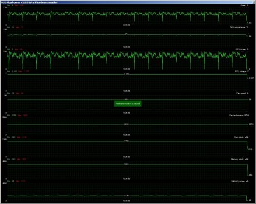

Μετα απο μιαμιση περιπου ώρα Crysis3 στα 1150Mhz με 1.175V, λιγα λεπτα μετα idlαρε στους 30C, auto fan (30%), 25C ambient temp.
(open bench case, για αυτο σου ειπα να τσεκαρεις τον εξαερισμο του κουτιου σου)
EDIT: λαθος τιμη voltage και temp, διορθώθηκε
Ok, μετα απο καμια 300αρια δοκιμες μαλλον το sweet spot της δικιάς μου ειναι τα 1150Mhz max boost με 1.175V.

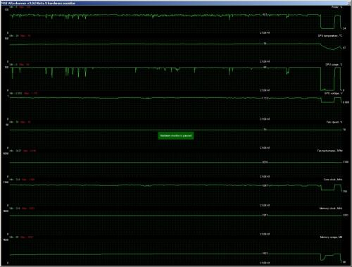

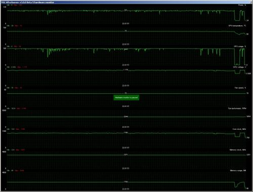

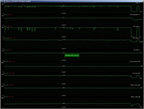

Τακα τακα μια 20αρια λούπες Crysis Assault Harbor (φαινονται τα τελευταια 16-17 runs):

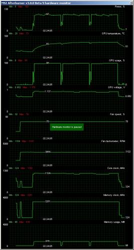

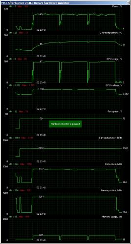

Και μετα στο καπάκι για περιπου μιαμιση ώρα Crysis3 όλα maxed, SMAAx4 (sorry guys μετα απο trial and error αυτος ο τύπος ΑΑ μου "παει" σε αυτο το παιχνιδι), χ16 ΑΑ κοκ.

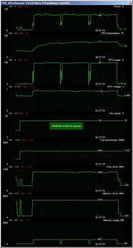

Crysis 3 part1 (τα τελευταια περιπου 20 λεπτα, max boost 1150Mhz, min freq 1097Mhz)

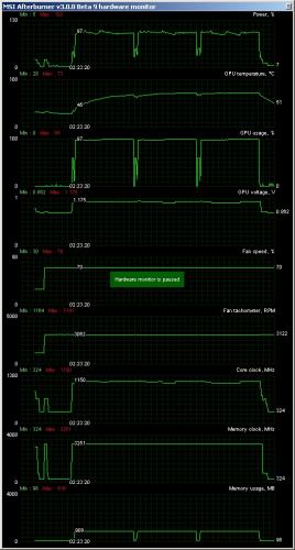

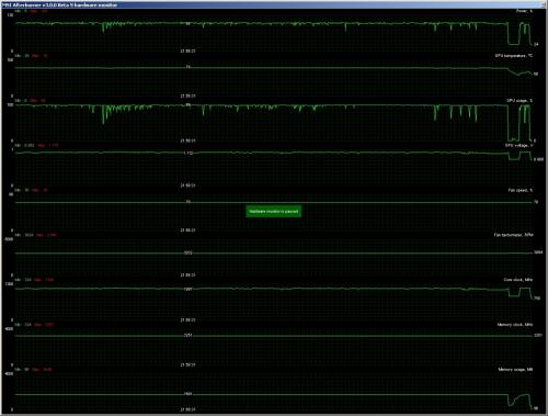

Crysis 3 part2 (τα τελευταια περιπου 20 λεπτα, max boost 1150Mhz, min freq 1097Mhz
