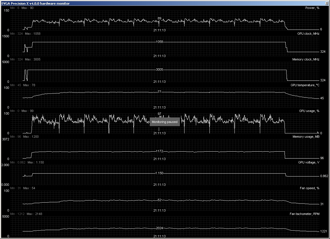

Freedom Απρίλιος 6, 2013 Author #2 Κοινοποίηση Απρίλιος 6, 2013 (edited) Warhead, ambush, 10 runs Warhead, avalanche, 10 runs Warhead, frost, 10 runs Crysis, benchmark_gpu, 10 runs Crysis, Harbor, 10 runs Αυτα προς το παρον απο εμένα, OC και τα ρεστα οταν βγαλει η Nvidia κανα νεο driver που συμφωνα με αυτη θα υπολογιζεται σωστα το power κλπ κλπ...μην τεσταρω παλι διπλες και τριπλες φορες...και αν καποιος εχει στο νου του κανενα βαρυ και ασηκωτο παιχνιδι με timedemos (να βαλω μερικες λουπες και να μην στηθω στο γραφειο) ας ριξει σήμα... ΒΤW Βγήκε το EVGA Precision X 4.1.0 παιδες (δεν εχω προλαβει να το δοκιμασω, δεν ξερω πότε θα το κανω)... Χθες τελειωσα το διαβασμα για το GPU Boost 2.0, για να ειμαι σιγουρος οτι δεν μου εχει ξεφύγει τιποτα (ειπαμε, αρχαικός ex-Fermi user here λολ)... Καποια στιγμή θα μελετήσω και το K-Boost, ενδιαφέρον φαίνεται, με profiles επαιζα ουτως ή άλλως παντα στις vga (=όταν θέλω OC, επιλέγω το profile που εχω φτιαξει για την περισταση, οι καρτες δεν τρεχουν ποτε 24/7 OC μόνο οταν το "χρειαζομαι")...δεν ειχα χρονο να το δοκιμάσω χθες αλλα και παλι για να λεω την μαυρη αληθεια, δεν υπαρχει λογος μεχρι να ξεκινησω το OC... Και τωρα, προς το παρόν σας αφήνω στα βελούδινα Τιτανοχέρια του [MENTION=10015]csaris[/MENTION] ... Θα τα πούμε παιδες... EDIT: 2-3 πραγματακια ακομα 1)Επειδη το wattομετρο ειναι μονιμα συνδεδεμενο στο συγκεκριμενο pc, wattage-wise οταν ετρεχε τα runs μου θύμησε πολυ την GTX580 μου (οταν ηταν στοκ ετσι? Γιατι οταν ηταν η 580 ετρεχε στα στα 950, αστο καλυτερα, λολ) 2)Προφανως απολυτα ησυχη δεν ειναι η καρτα, οκ εγω εχω open bench case, καποιος που θα την εχει σε κλειστο κουτι θα την ακουει λιγοτερο ή καθολου. Οχι δεν ειναι ουτε φασαριόζα μεχρι τις στροφες που εφτασε τουλαχιστον με το μαμα φαμ profile. To sound profile ειναι ενδιαφερον παντως...μαλλον ως "whooooooshhhhhhhh" θα το χαρακτηριζα, δεν με ενοχλει... 3)Ρε σαν πολυ πιο γρήγορα να πηγαιναν ολα στα runs, σαν να εβλεπα μικι μαους ηταν, λολ...αυτο το πραγμα πρεπει να εχει double score σε σχεση με την 580 μου..wtf... Έγινε επεξεργασία Απρίλιος 6, 2013 από Freedom Link to comment Share on other sites More sharing options...

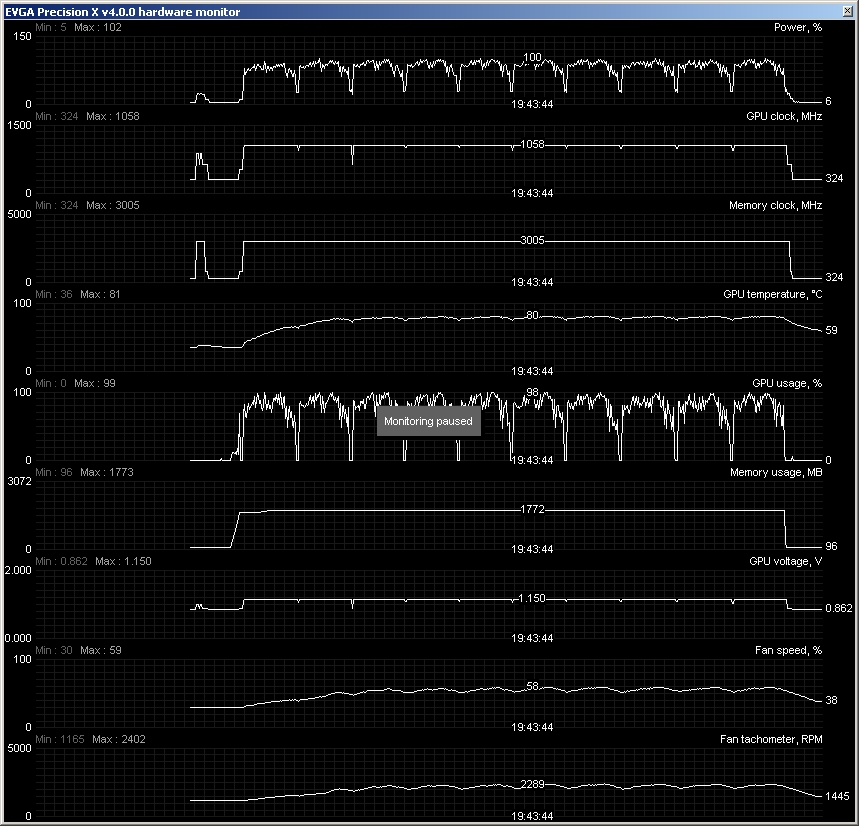

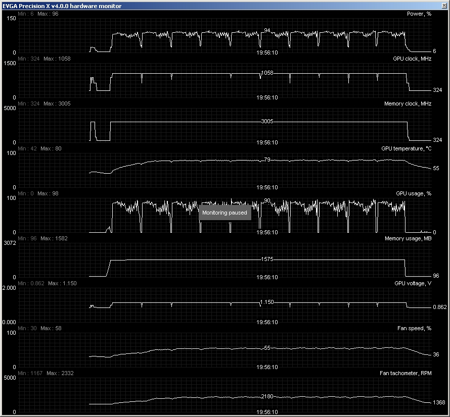

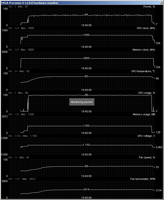

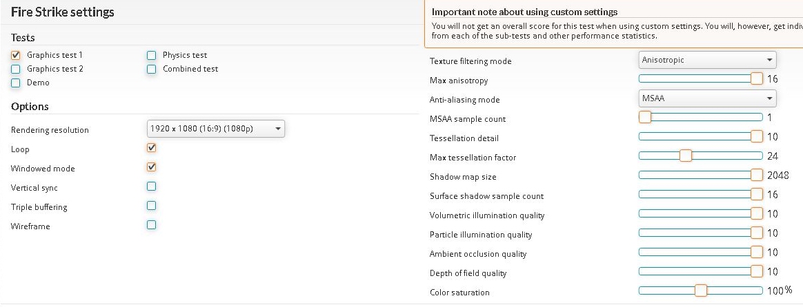

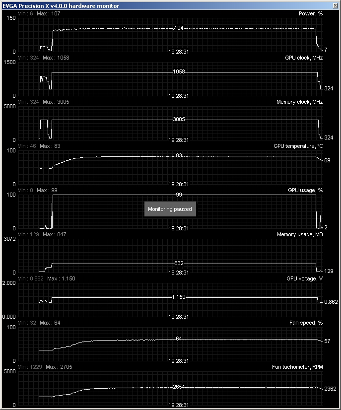

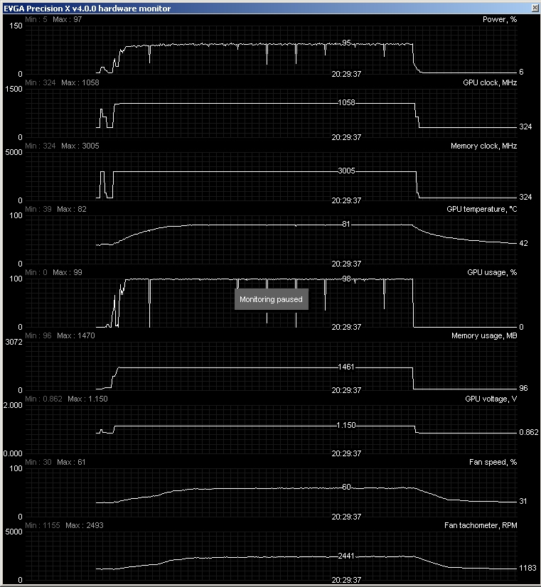

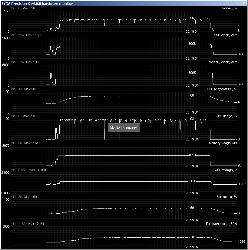

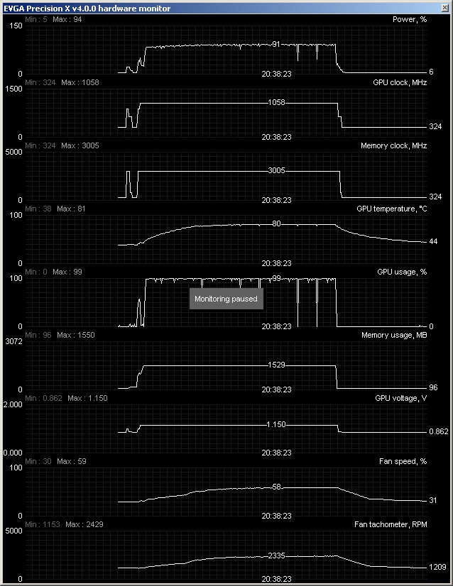

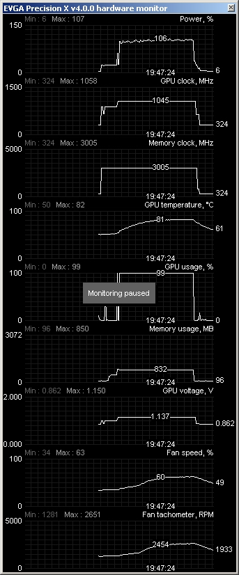

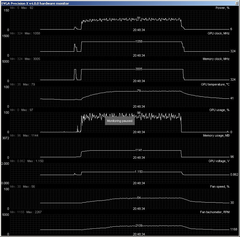

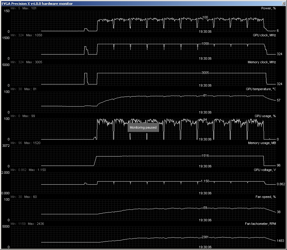

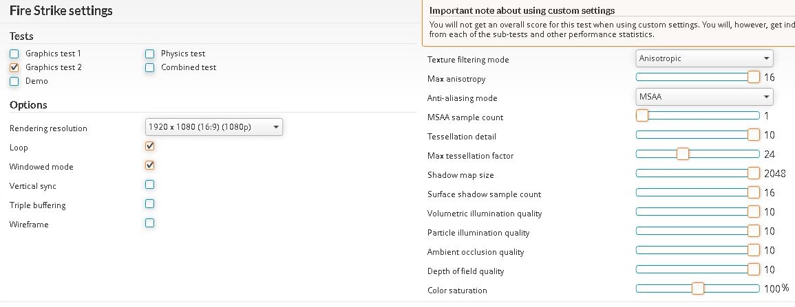

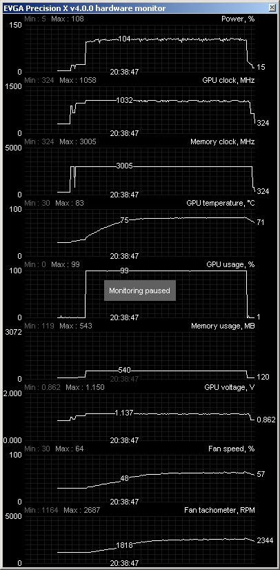

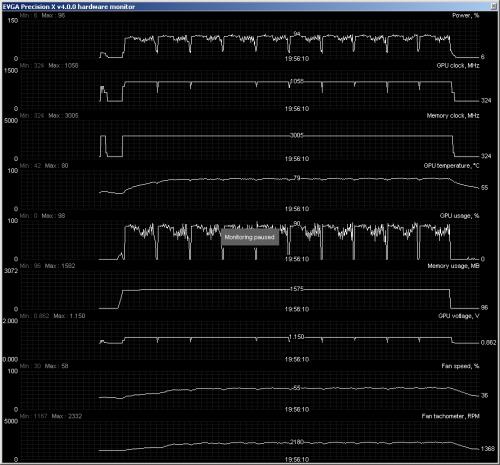

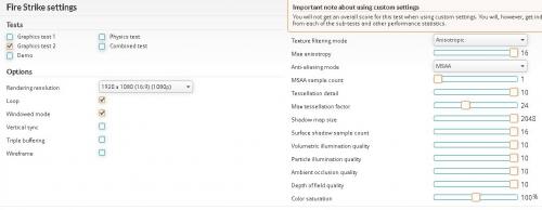

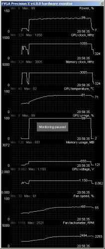

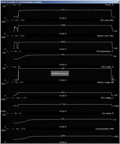

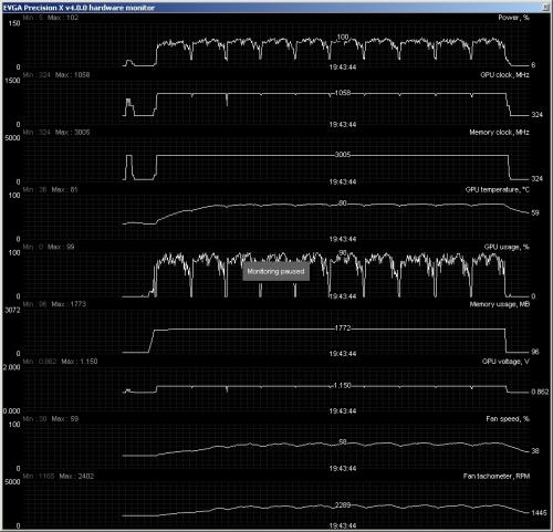

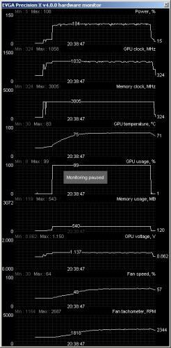

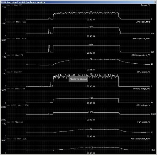

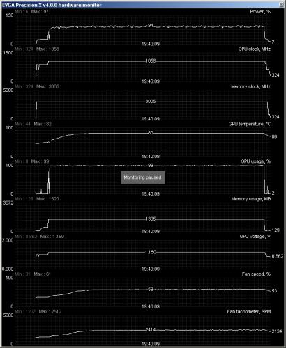

Freedom Απρίλιος 6, 2013 Author #15 Κοινοποίηση Απρίλιος 6, 2013 (edited) Ποοοοοοοοοοοοοοολυ ενδιαφερον... Session #1: 3dMark13, FireStrike, Test 1 (σορυ παιδες εχασα το μετρημα πρεπει να ειναι πανω απο 10 λουπες) Settings: Γραφική: Σχολια: καποιες φορες υπήρχε στιγμιαια πτωση απο τα 1058Mhz στα 1045Mhz (loool). Ειναι τόσο μικρη η πτώση και τοσο στιγμιαια που δεν φαινεται καν στην γραφικη. Αυτο το τεστ παντως είναι οτι πιο ακραιο εχει τρεξει μεχρι στιγμης η Titan (107% max power? lol) Session #2: 3dMark13, FireStrike, Test 2 (εχμμμμ, παλι εχασα το μετρημα γιατι ημουν κολλημενος στο Πρεσιζιον, πρεπει να ειναι πανω απο 10 λουπες) Settings: Γραφική: Σχολια: καρφωμενη στα 1058Mhz, mild test... Session #3: 3dMark13, FireStrike, Test 1 (οσο χρειαζεται για να φτασει τουλαχιστον στους 81C και να δω αν τα 17Mhz τα χανει και πριν αυτη την θερμοκρασια) Settings: (ιδια με του session #1) Γραφική: Σχολια: yeap, αυτα τα 17Mhz αρχίζει να τα χάνει απο την στιγμη που παταει τους 81C. Παλι η πτωση δεν φαινεται στην γραφικη οποτε πήγα κατευθειαν το ποντικι ακριβως την πρωτη φορα που αγγιξε τους 81C. Ενδιαφερον... ΥΓ1: μα 17 ολοκληρα Mhz??? Τα λεφτα μου ρεεεεεεεεεε!!!! lol ΥΓ2: οχι αυτο το φαινομενο δεν παρατηρηθηκε στα Crysis, Warhead, Crysis2. Οταν τελειωνε το τεστ ελεγχα τις γραφικες κατα μηκος, δεν παρατηρησα τιποτα. Έγινε επεξεργασία Απρίλιος 6, 2013 από Freedom Link to comment Share on other sites More sharing options...

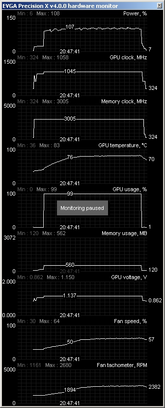

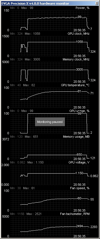

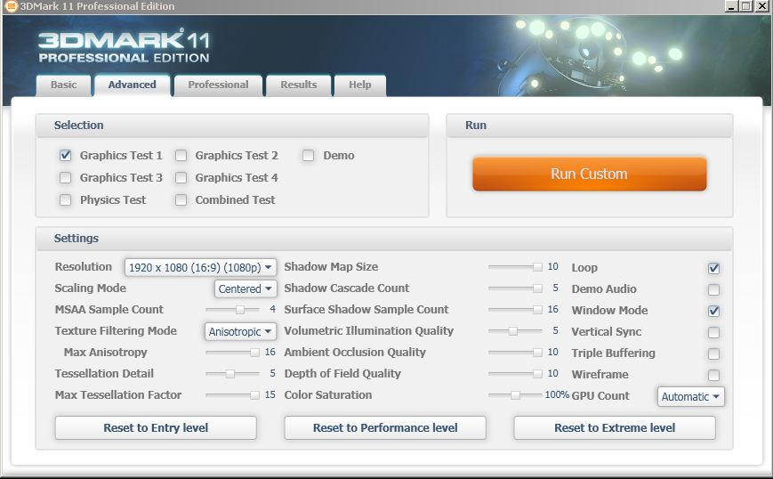

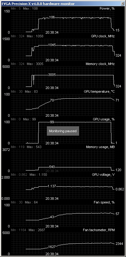

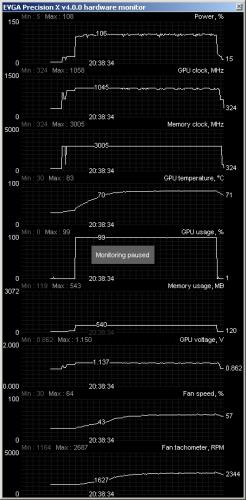

Freedom Απρίλιος 6, 2013 Author #18 Κοινοποίηση Απρίλιος 6, 2013 (edited) 3dMark11: Graphics Test 1: Η πρωτη πτωση στα 1045Mhz συμβαινει πολυ πριν τους 80C (αριστερα) όπως και η δευτερη πτωση στα 1032Mhz. H τρίτη και μεγαλυτερη πτώση (και η μαξιμουμ σε ολο το τεστ) ειναι στα 1019Mhz. Πιο κατω δεν παει (κλασσικα ξεχασα να τραβηξω screen capture). Graphics Test 2: Μια πτώση μονο στα 1045Mhz και αυτή πολυ πιο πριν απο τους 80C. Κοινο και των 2 ειναι οτι χτυπανε και 108% max Power... Στο 2011 δεν νομιζω να σχετιζεται με την θερμοκρασια και ειδικα με το threshold των 80-81C Εννοειται οπως φαινεται και στις γραφικες οτι δεν μενει σε καμια απο τις ενδιαμεσες συνχοτητες για πολυ, ανεβοκατεβαινει...μου φαινεται οτι απο εδω και περα θα τα γραφω σε βιντεο, λολ, ειλικρινα ειναι πολυ πιο ευκολο... Έγινε επεξεργασία Απρίλιος 6, 2013 από Freedom Link to comment Share on other sites More sharing options...

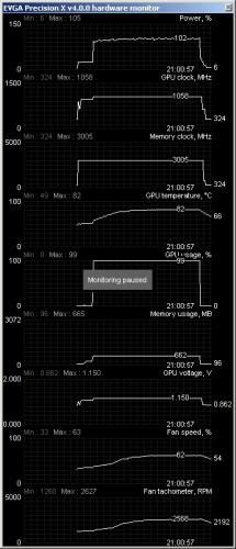

Freedom Απρίλιος 6, 2013 Author #19 Κοινοποίηση Απρίλιος 6, 2013 Graphics Test 3: Κολλημενο στα 1058Mhz... Graphics Test 4: Κολλημενο στα 1058Mhz... Link to comment Share on other sites More sharing options...
