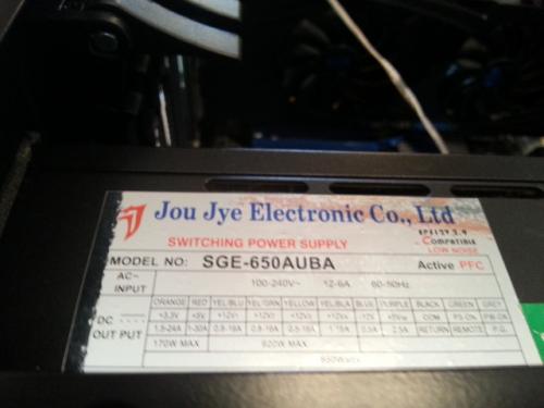

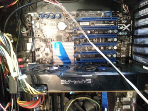

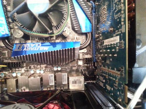

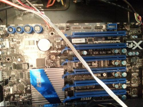

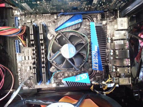

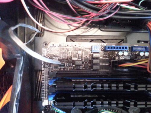

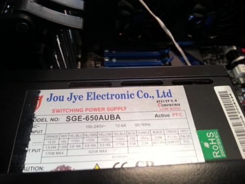

Trexx Απρίλιος 6, 2013 #13 Απρίλιος 6, 2013 Βάζεις το ένα 8πινο για τον επεξεργαστή και το 24πινο για την μητρική. Δεν βάζεις το εξάπινο πάνω από τις pci. Μην μπερδέψεις το 8πινο του επεξεργαστή με το 6+2 πιν των καρτών. Το πρώτο είναι 4+4. Δεν νομίζω ότι γίνεται να μπερδευτει αφού δεν μπαίνει κιόλας αλλά κάπου είχα δει κάποιον που το έβαλε... με το ζόρι.Ποιό είναι το τροφοδοτικό?Πόσταρε καθαρές φωτογραφίες από το εσωτερικό. Ποιές είναι οι μνήμες και σε ποιά σλοτς τις έβαλες?
karmen1983 Απρίλιος 6, 2013 #15 Απρίλιος 6, 2013 αποστάτες έβαλες στο κουτί πριν εγκαταστήσεις τη μητρική;Το άνοιγμα και κλείσιμο υποδηλώνει κάποιο βραχυκύκλωμα.ps trexx και να τα μπερδέψει τα eps με τα pci καλώδια δε θα μπορεί να τα κουμπώσει.
Trexx Απρίλιος 6, 2013 #16 Απρίλιος 6, 2013 Καλά ρε συ, είσαι σοβαρός? Έβαλες 6950 και 2600Κ σε αυτό το τροφοδοτικό? Πέτα το και άσε τις συνδέσεις μέχρι να πάρεις τροφοδοτικό.Αφού πάρεις, τσέκαρε ό,τι είπαμε και ακόμα καλύτερα τις συνδέσεις του front panelπάνω στη μητρική.[MENTION=20975]karmen1983[/MENTION] δες το παραπάνω ποστ για το "κουμπωμα".

karmen1983 Απρίλιος 6, 2013 #20 Απρίλιος 6, 2013 Ντάξει οκ για το τροφοδοτικό να το αλλάξεις αλλά δε νομίζω σε αυτό το στάδιο το ότι δεν ανοίγει να ευθύνεται αυτό. Σε Load θα σου έκανε θέμα αλλά όχι να μη σηκώσει το σύστημα στο να ανοίξει.Παρατηρώ ότι τη μητρική δεν την έχεις βιδώσει. Εχεις βάλει μία δύο βίδες.Το front panel το έχεις συνδέσει σωστά; Δοκίμασε να αποσυνδέσεις τα καλώδια του front panel και να πατήσεις το κουμπί Power που έχει επάνω η μητρική σου αφού την βιδώσεις επάνω στο κουτί. (είπες αποστάτες έβαλες οπότε προχωράς)Για PsuXFX ProSeries 550W Core Edition Full Wired (Bronze) | Skroutz.gr
