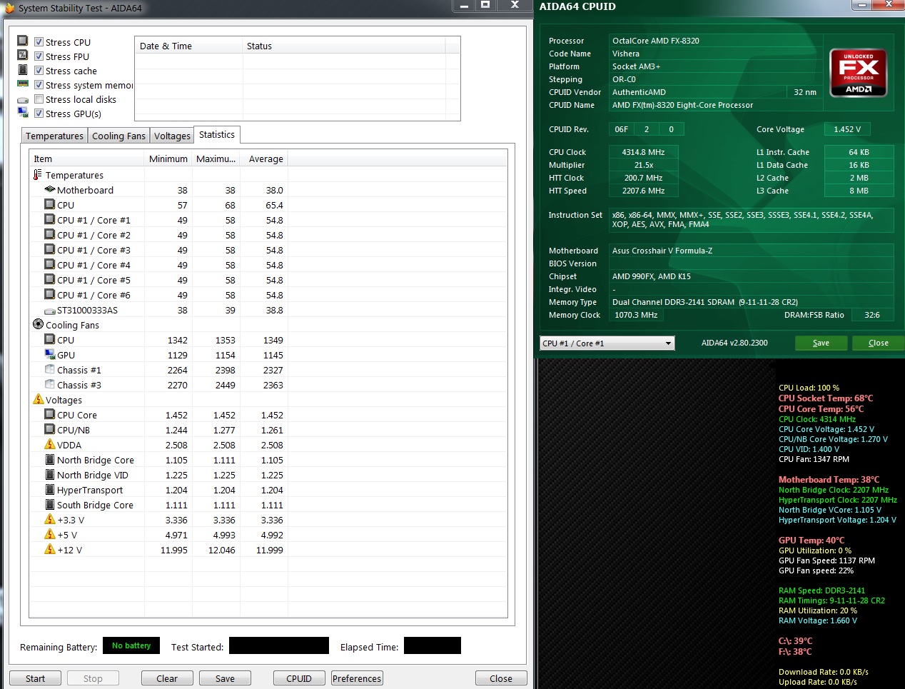

Ioanna Απρίλιος 28, 2013 Author #103 Κοινοποίηση Απρίλιος 28, 2013 [MENTION=24423]eXhale[/MENTION] : Καμμια σχεση. Συζητηση κανουμε, να μαθουμε και 5 πραγματα. Ειναι και αυτος ενας τροπος απολαυσης του PC. Και βασικα κριμα που δεν μιλαει και κανεις αλλος Φιλε asdf1234 Ισως...ισως λεω, να ειναι 70 C! Check it out και πες μου τι πιστευεις! Εμενα παντως οταν χθες μου εδειχνε κατι 67αρια στο core temp, ουτε το Prime 95 εβγαλε κανενα λαθος, ουτε οι cores επεσαν κατω απο το 100%, ουτε τιποτε αλλο δεν εγινε! Απλα εγω το σταματησα. Link to comment Share on other sites More sharing options...

darkiller Απρίλιος 29, 2013 #105 Κοινοποίηση Απρίλιος 29, 2013 Εγω παντως την ξαναεβαλα την ψυκτρα για να ειμαι σιγουρος μαζι με ενα ανεμιστηρα ακομα και εχω ελαχιστα χαμηλοτερες θερμοκρασιες.. Εδω λενε αλλα οτι πανω απο 60c μπορει να γινει ζημια στη cpu Can't find official answer. FX-8350 MAX TEMPΤωρα κατι επισημο δεν υπαρχει βεβαια.. Και εγω δεν θα κανω κατι το αφηνω ως εχει απλα θα κοιταω που και που τα max temps.. ρε παιδια , εφοσον στουσ 60+ βαθμουσ κελσιου, πιθανον να γινει ζημια στον επεξεργαστη, δεν θα επρεπε τοτε να κλεινει αυτοματα ο επεξεργαστησ?? π.χ. τον fenom 965 που εχω, στουσ 100 βαθμουσ κελσιου, κλεινει αυτοματα... κατι αναλογο δεν υπαρχει και στον 8350?? αν και 60 βαθμοι λιγοι μου φενονται.. Link to comment Share on other sites More sharing options...

Ioanna Μάϊος 1, 2013 Author #108 Κοινοποίηση Μάϊος 1, 2013 Παιδια γεια σας και παλι και καλο μηνα! Δεν ειχα και πολυ χρονο να ελεγχω θερμοκρασιες αλλα εκανα καποιες μικρο-ρυθμισουλες σε αλλα θεματα Σχετικα με τις θερμοκρασιες του AMD FX-8350 συμφωνω οτι πρεπει να πηγαινει και πανω απο 60C χωρις προβλημα, μιας και εμενα ουτε σταματησε, ουτε μειωσε αποδοση, αρκει βεβαια αυτο να μην γινεται σε μονιμη βαση. Τελος παντων, εγω θα παρατηρω απο 'δω κει περα πιο επισταμενα τις θερμοκρασιες που ανεβαζω σε μια τυπικη καθημερινη χρηση και θα ποσταρω screenshots. Οπως ομως εχω ηδη πει, οι κανονικες θερμοκρασιες του συστηματος μου θα φανουν αφου παραλαβω και εγκαταστησω τον τελευταιο NOCTUA ανεμιστηρα που περιμενω, και οποιος θα μπει πισω. Αναμενεται γυρω στις 15 Μαϊου, δυστυχως Δυο πραγματακια ακομη: 1. Εγκατεστησα με επιτυχια τους Unified drivers για την ASUS Xonar Essence ST μου, δουλευουν αψογα, και επισης αφοτου εκοψα τα Windows Sounds, δεν εχω τωρα κανενα απολυτως glitch, και το latency μου ειναι τελειο!! 2. Μια ερωτηση: - Εσεις εχετε εγκαταστησει εκεινα τα 2 Hotfixes της Microsoft, και συγκεκριμενα τα Hotfix for Windows (KB2646060) και Hotfix for Windows (KB2645594)...? Ευχαριστω παιδια! υσ: αγαπητε asdf1234 τελικα ΔΕΝ χρειαζεται και η on-board καρτα ηχου μου για να παιξει ηχο η τηλεοραση μου! Εχθες απενεργοποιησα την on-board καρτα ηχου απο το BIOS και απεγκατεστησα πληρως τους drivers της (με Revo uninstaller Pro και CCleaner, κατοπιν). Μετα απο το reboot η τηλεοραση μου αναγνωριστηκε και παλι, και συνεχιζει να παιζει κανονικοτατα! Οποτε μαλλον ηταν θεμα σειρας εγκαταστασης hardware/software. Ευχαριστω παντως Link to comment Share on other sites More sharing options...

Deus Μάϊος 4, 2013 #115 Κοινοποίηση Μάϊος 4, 2013 Γεια χαρα Παντως, εγω δεν εχω σιγουρευτει ακομη για το ΠΟΙΕΣ ειναι οι safe θερμοκρασιες του AMD FX-8350! Και οταν λεμε safe, μιλαμε για CORE temp ή για CPU temp? κάτι επίσημο από την AMD για τους Vishera δεν έχω δει όπου έχω ψάξει Σε forum του εξωτερικού εχω διαβασει για maximum 60-62 core temp και 68 με 70 στο socket με την θερμοκρασία στους πυρήνες να έχει ποιο μεγάλη σημασία κάποιοι έχουν αναφέρει ότι από 63 η απόδοση πέφτει και βγάζουν σφάλματα στα stress tools pime95,IBT... και κάπου στους 68-70 BSOD η ποιο έγκυρη απάντηση ίσως να είναι εδώ αν και δεν είναι επίσημη... και δεν αναφέρει core η socket Link to comment Share on other sites More sharing options...

Deus Μάϊος 6, 2013 #117 Κοινοποίηση Μάϊος 6, 2013 είναι τσιμπημένες οι θερμοκρασίες.... η ψήκτρα του επεξεργαστή έχει κάτσει σωστά, ο ανεμιστήρας της ψήκτρας μήπως έχει λίγες στροφές από κάποια ρύθμιση στο βίος? ? το ότι ανεβάζει ποιο πολύ θερμοκρασία πάντως δεν σημαίνει πως θα πάθει κάτι εξάλλου την θερμοκρασία που ανεβάζει με τα stress tools σπανια θα την ανεβάσει με κάποια άλλη εφαρμογή ίσως να δημιοιργηθεί πρόβλημα αν είναι συνεχόμενα για μεγάλο χρονικό διάστημα για παράδειγμα παντος υπάρχει και η περίπτωση να διαβάζει λάθος έτρεξα μια ώρα prime 95 large FFTs test με τον (8320) και cpu cooler Sythe mugen 2 στα 4300 και ποιο ανεβασμένο vcore από ότι χρειάζεται, στα 4300 είναι stable με 1.416 και το ανέβασα 1.452 και δεν έφτασε το vcore τους 60 με θερμοκρασία δωματίου 29 έχω ακομα παλιό case με σχεδόν ανύπαρκτο airflow εχει 3 fan NILOX και στα 2 fans εισαγωγής έχει φίλτρα XILENCE με λίγα λόγια η εισαγωγή αέρα είναι μηδαμινή, όλα είναι στριμωγμένα δεν υπάρχει καθόλου cable managment... όλα τα καλώδια χύμα Link to comment Share on other sites More sharing options...
Ioanna Μάϊος 6, 2013 Author #118 Κοινοποίηση Μάϊος 6, 2013 [MENTION=3821]Deus[/MENTION] Ετρεξα και γω το τεστ του AIDA για περιπου 30 λεπτα και εδω ειναι τα αποτελεσματα, με θερμοκρασια δωματιου 27C. Η ψυκτρα παταει παρα πολυ καλα. Ο ανεμιστηρας της ανεβαζει στροφες μεχρι πανω απο 2000 το λεπτο, οπως φαινεται και απο τα screenshots. Και η παστα μου (Arctic MX-4, καινουργια) σωστα πιστευω εχει απλωθει. Τελος παντων το ελεγχω και θα συνεχισω. Δυο πραγματα υποψιαζομαι: 1) Η ψυκτρα μου εχει αρχισει να τρωει τα ψωμια της! 2) Μπορει να επεσα σε αρκετα ζεστο κομματι επεξεργαστη! Για το μεν πρωτο, δεν με πειραζει, άξια τοσα χρονια που κρατησε (δηλ. απο το 2011), και αλλωστε εχω βαλει ηδη στο ματι την καινουργια Noctua την 14αρα. Για το δευτερο, δεν με πειραζει αν ο τυπακος ειναι HOT! Ελπιζω μονο να μην ειναι ελαττωματικος!!:angry: Link to comment Share on other sites More sharing options...
