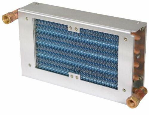

Μίας και λίαν συντόμως οι νερουλάδες θα αποκτήσουν ενα επιπλέον μέλος θα ήθελα την γνώμη σας όσον αφορά τον εξοπλισμό.
Αυτά που έχω καταλήξει είναι τα εξής. Αντλία Eheim 1250, σωλήνες Tygon, Block Eleven/Skinny13.
Τώρα επειδή καλό θα ήταν αν μπορούσα να πάρω ψυγείο απο ford transit 87 αλλά δυστυχώς ο χώρος μου είναι τρομερά περιορισμένος (λόγω του ότι έχω 3 υπολογιστές) έτσι σκέφτωμαι για το ψυγείο αυτό το οποίο θα τοποθετηθεί στό πίσω μέρος του κουτιού όπως απίσης και το τάνκ.(βλέπε φώτο.) Το προβλημά μου είναι το εξής. Το ψυγείο θα είναι αρκετό για να κρυώνει το νερό ή θα αναγκαστώ να βάλω πιό δυνατά ανεμιστηράκια με αποτέλεσμα να έχω ενα μόνιμο βουητό πάνω στο κεφάλι μου? Τι ρακόρ θα πρέπει να βάλω και που θα τα βρώ?
Τι τάνκ θα πρεπει να πάρω ούτως όστε είναι κατάλληλο για την συγκεκριμένη αντλία και το όλο σύστημα να μην είναι μπουκωμένο?
Από το watercooling.de είναι αυτό το ψυγείο (αν δεν κάνω λάθος). Θα σου πρότεινα να πάρεις ψυγείο Transit. Δεν είναι τεράστιο (26x16x5) και είναι πολύ καλύτερο απο αυτό το σωληνωτό. Με δύο αθόρυβους 12ρηδες πάνω και είσαι μια χαρά!
Απο ποια περιοχή είσαι? Εδώ Σαλόνικα με τα ρακόρ έτοιμα (για σωλήνες μισής ίντσας) το βρίσκεις με 65.
Εγώ μένω Αθήνα - Πατήσια. Θα στείλω pm στον jimk αλλά εκτώς απο αυτό αξίζει τον κόπο να βάλω αυτοσφραγιζόμενα ρακόρ ή υπάρχει περίπτωση να μου κόψουν την ροή ?
