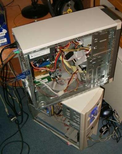

aristos87 Σεπτέμβριος 15, 2004 Author #10 Σεπτέμβριος 15, 2004 Σνιφ!!!! Σημερα το δοκίμασα και δεν δουλεύει σωστά απο ανάλυση καλά παει αλλα τα hz είναι νιμου!! Μια 75 μια 60 οτι του κατέβει ....έκανα δοκιμές με 3 Pc με διάφορους συνδιασμούς αλλά τζίφος... Aυριο το πάω RMA! :fist: Να και μία φωτό απο δοκιμές...
