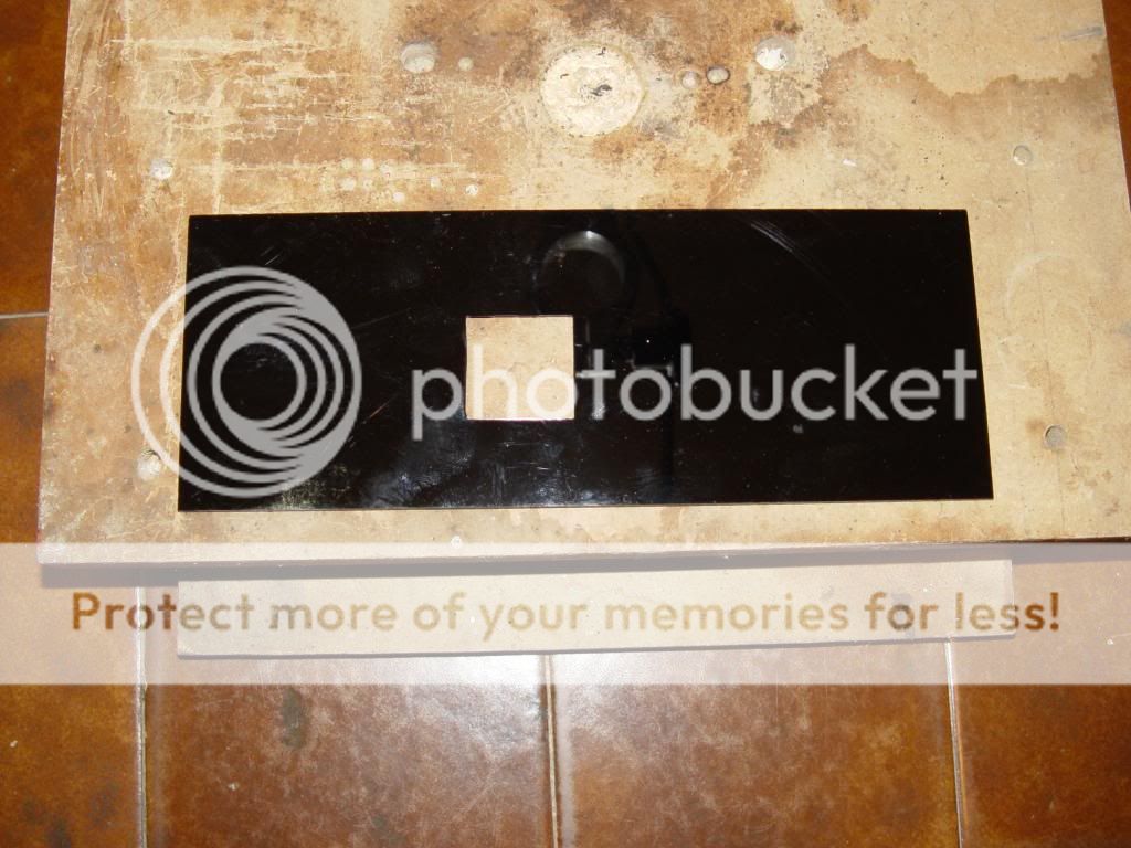

venex58 Δημοσιεύτηκε Μάρτιος 24, 2013 #1 Δημοσιεύτηκε Μάρτιος 24, 2013 Βλέποντας εδώ τόσα και τόσα κουτιά μονταρισμένα,πήρα κι εγώ την απόφαση να κάνω κι εγώ κάτι και στο δικό μου Τ600. Θα προσπαθήσω να φτιάξω, με τα μέσα που διαθέτω αυτό που σκέφτηκα και φαντάστηκα για το κουτί μου. Να προσθέσω επίσης ότι έχω ήδη παραγγείλει από νέα parts που θα αντικαταστήσουν,όχι και τα πολύ παλιά προηγούμενα,αλλά με νέα μεγαλυτέρων δυνατοτήτων. Ετσι μαζί με το moding του Τ600 θα αντικατασταθούν η οθόνη,μητρική,επεξεργαστής,μνήμες,ψύξη,κάρτα γραφικών,ανεμιστήρες κλπ.Και θα προστεθεί ssd. Πριν ξεκινήσω όλα αυτά το κουτί μου είναι αυτό και σε αυτήν την κατάσταση εμφανισιακά και με τα parts που βλέπετε. Εδώ είναι όλη μοντα που έγινε στο corsair T600 Τα πάντα είναι by venex, Όλα ξεκίνησαν με την αγορά του mesh.Δεύτερη αγορά το χαρτόνι με το οποίο έφτιαξα τα πατρόν για την κοπή του mesh.Το ίδιο χαρτόνι μετά το χρησιμοποίησα μέσα από το mesh ώστε να μην είναι διάφανο το αποτέλεσμα λόγο του τρυπητού mesh. Τα πατρόν κολλήθηκαν πάνω στο mesh,ώστε να κοπεί εκεί που πρέπει. Και το mesh κομμένο. Κατόπιν πρέπει να γίνουν τα γυρίσματα στις άκρες ώστε να μην κάνει σημάδια στο κουτί αλλά να γίνει και ωραιότερο Μετά με τον ίδιο τρόπο εργασίας έγιναν οι γωνιές του για να πάρει το κάθε κομμάτι την τελική μορφή, Ήρθε η ώρα να ταιριάξει στο κουτί. Αφού έκατσαν όλα καλά βάφτηκε με μαύρο ματ σπρέι. Και στο μπροστινό μέρος κολλήθηκε με ταινία διπλής επικολλήσεως το ταμπελάκι που είχα είδη παραγγείλει με το σήμα της corsair και το λογότυπο by venex. Και να το αποτέλεσμα. Τα εργαλεία που χρησιμοποίησα ήταν όλα κι όλα αυτά. Τώρα ήρθε η ώρα για το πλαϊνό παράθυρο. Το είχα παραγγείλει από την προηγούμενη μέρα,αφού είχα δώσει το σωστό πατρόν για την κοπή του. Μόλις το παρέλαβα και νάτο. Τώρα έπρεπε να βρω τον τρόπο που θα το στηρίξω στο κουτί. Έτσι επινόησα τα εξής, Έβαλα δυο βίδες από την έξω μεριά στο πάνω μέρος ώστε να μπορώ να το πιάνω άνετα και να το βάζω βγάζω. Κατόπιν έβαλα 4 μαγνητάκια τα οποία στήριξα με μαύρη ταινία διπλής επικολλήσεως,σε τέσσερα σημεία. Εκτός του ότι τώρα στηρίζετε,οι μαγνήτες μου κάλυψαν και το καινό που άφηνε γύρω γύρω στο κουτί. Ως εδώ όλα καλά και η δοκιμή τέλεια. Και φτάσαμε στον φωτισμό. Αφού μελετήθηκε αποφάσισα να αγοράσω 2 cathod 30αρες,και τέσσερις 10αρες, Και ενώ όλα φαινόντουσαν εύκολα,εδώ ήταν το πιο χρονοβόρο κομμάτι της όλης μοντας. Ήθελα όταν το κοιτάς να μην σε στραβώνουν τα φώτα.Να μην φαίνονται δηλαδή καθόλου από έξω. Έτσι αποφάσισα να τις καλύψω με μονωτική ταινία , όσο έπρεπε ώστε να μην φανούν από έξω αλλά και να κατευθύνω και το φως εκεί που έπρεπε. Εκεί λοιπόν ήταν το μαρτύριο ,αφού για δέκατα του χιλιοστού,ή δεν φώταγαν εκεί που ήθελα,ή φαίνονταν τελικά από έξω. Τελικά μετά από 5ωρη προσπάθεια το επιθυμητό αποτέλεσμα ήρθε. Τελικά εδώ βλέπετε το πριν Και το μετά. Εν το μεταξύ ήρθε η νέα οθόνη Και τα νέα parts. Σειρά τώρα έχει η κατασκευή του back plait της κάρτας γραφικών. Καταρχήν παρήγγειλα μαύρο πλέξη στις διαστάσεις της κάρτας γραφικών . Στην μια μεριά κόλλησα μαύρο ματ αυτοκόλλητο και τα γράμματα που ήθελα,με το ονομα της καρτας. Κατόπιν αφού το κάλυψα με χαρτοταινία... Σημάδεψα τα τρυπήματα και ανέλαβε δουλεία το δράπανο,τοποθετημένο στη βάση του. Και να το αποτελεσμα. Εδώ όμως κάτι δεν μου άρεσε. Τα γράμματα ήταν πολύ μεγάλα,και θα φαίνονταν σαν πινακίδα μέσα στο κουτί. Ετσι αποφάσισα να τα αλλάξω με αυτά. Τώρα ήρθε η ώρα να πάει στη θέση του.Πάνω στην κάρτα δηλαδή. Για να μην χωρίσω την πλακέτα από την ψύξη,ώστε να το τοποθετήσω με βίδες ,αφού υπήρχαν και τρύπες πανό στην πλακετα,σκέφτηκα και το στηρίξω με τρείς ταινίες διπλής,την μια πάνω στην άλλη,ώστε να μου αφήσουν το επιθυμητό καινό μεταξύ πλακέτας και πλέξι. Και νάτο τελειωμένο. Πριν Μετά Κατόπιν έβαλα στην πρόσοψη του Τ600 τρεις διακόπτες για τα φώτα,αλλά και clear cmos. Τέλος στηρίχτηκε και ο ssd πάνω στο mesh με βίδες από πίσω. Και το τελικό αποτέλεσμα είναι αυτό.
