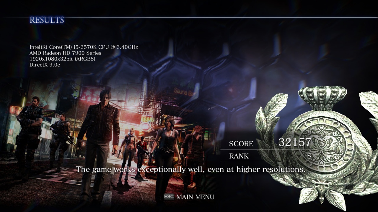

το benchmark του RE6 ειναι το πλεον αναξιοπιστο που υπαρχει.
1. το τρεχεις με οτι ρυθμισεις γουσταρεις και αυτο στο τελος αναφερει μονο την αναλυση.
οποτε το τρεχεις με τα παντα στο low και κοντραρεις τους αλλους που τρεχουν στο high.
2. θα σας αφησω να μαντεξετε παραθετωντας το παρακατω ->
με το συστημα της υπογραφης μου για να μη ξεχνιομαστε.

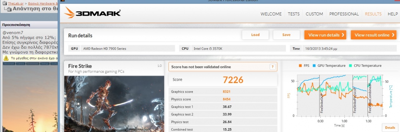

3DMark11
11889
17% διαφορά
3DMark13 @ 1150/1500
14% διαφορά
