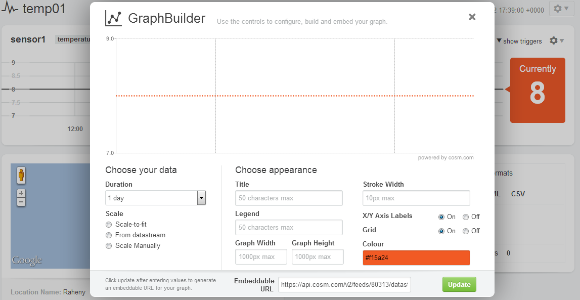

unseen Μάρτιος 27, 2013 #6 Μάρτιος 27, 2013 Εγω θα σου προτεινω κατι διαφορετικο. Μπορεις να γραφτεις στο cosm.com (πρωην pachube) και να ανεβαζεις εκει τις μετρησεις σου. Οταν δημιουργησεις ενα νεο feed θα δεις στα δεξια οτι μπορεις να παιρνεις σε json format την τελευταια μετρηση. Αυτη τωρα μπορεις να την περασεις σε βαση οπως ειπαν οι προηγουμενοι και αναλογα να κανεις queries αργοτερα. Ομως το cosm σου δινει την δυνατοτητα να παρεις κατευθειαν γραφημα μεσω του Graph Builder που βρισκεται διπλα στο show triggers. Θα δεις και κατω κατω ενα url για το api. Αν θες μπορεις να το περασεις σε ενα iframe στη σελιδα σου. Εχει 8 επιλογες απο 5 λεπτα εως 3 μηνες. Αναλογα το dropdown μπορεις να περνας το αντιστοιχο url. Πειραματισου λιγο και αν δεν τα καταφερεις τα ξαναλεμε. Υγ.Για καψιμο δες και τον τελειως real time τροπο εδω.
