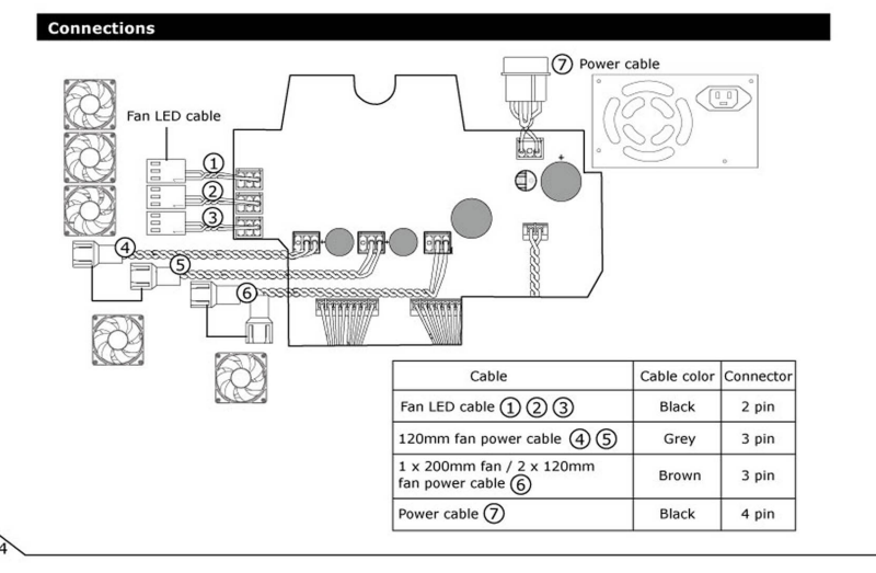

AIRETIKOS Δημοσιεύτηκε Μάρτιος 20, 2013 #1 Δημοσιεύτηκε Μάρτιος 20, 2013 Αγόρασα πριν κανα μήνα ένα storm trooper και αντιμετωπίζω το εξής θέμα.Σύνδεσα στον fan controller δυο sickleflow 120μμ και όταν χαμηλώνω στροφέςτα λεντακια αναβοσβήνουν και ακούγετε σαν να αυξομειώνουν στροφές,το ιδιοθέμα έχω και με το κουμπί φωτισμού στο οποίο σύνδεσα μια λεντοταινία και κάνειτα ίδια,αναβοσβήνει δλδ.Έστειλα μήνυμα στην cooler master και η απάντηση ήταν η παρακάτωThank you for your inquiry. This problems is because the Sickleflow fans do only have one connector. We recommend to use only compatible fans for the fan controller. Compatible fans have one cable for the power and one cable for the led. We have compatible fans available on our CM part shopτι να πω,τα συμπεράσματα δικά σας...

RootX Μάρτιος 20, 2013 #17 Μάρτιος 20, 2013 Το κουτί έρχεται με manual, σωστά; στο manual, σου δείχνει πως συνδέονται οι ανεμιστήρες. Δεν βλέπω υποστήριξη LED ανεμιστήρων με ένα μόνο καλώδιο, οπότε δεν καταλαβαίνω και γιατί σκούζεις

RootX Μάρτιος 20, 2013 #19 Μάρτιος 20, 2013 Έχει σημασία από την στιγμή που το πρόβλημα υπάρχει με συμβατό εξοπλισμό, η αρχική σου καταχώρηση μιλάει για πρόβλημα που εμφανίζεται με μη συμβατό εξοπλισμό.Οι ανοχές που παρατηρείς μπορεί να σημαίνουν κάτι, μπορεί και να μην σημαίνουν τίποτε μιας και παίζουν ρόλο ένα σορό παράγοντες (τροφοδοτικό, πολύμετρο, κλπ κλπ.)Εάν το πρόβλημα παρουσιάζεται με συμβατό εξοπλισμό έχεις κάθε δικαίωμα να το κυνηγήσεις όπως νομίζεις καλύτερα.Όσο γιαΑν έπαιζε πρόβλημα με τα αμπέρ θα αναβόσβηναν περισσότερο στις πολλέςστροφές και όχι στις λίγες,αν πάλι χρειάζονται "συμβατοί" ανεμιστήρες θα έπρεπε κάπου να αναγράφετε...οπότε ναι η coolermaster μου φταίει.Αναγράφεται, εσύ μάλλον δεν μπήκες στον κόπο να το διαβάσεις.Υ.Γ. Κάκος αγαπητέ μου φίλε άλλαξες τον τίτλο του νήματος απο "coolermaster sucks"σε "Πρόβλημα με fan controller σε CM Storm Trooper" καθώς το παράπονο μουπάει στην υποστηρίξει της εν λόγω εταιρίας και όχι στον controller.Όπου και να πηγαίνει το παράπονό σου, sucks σε τίτλο είναι no-go.
VasPoly Μάρτιος 20, 2013 #20 Μάρτιος 20, 2013 Η διακυμανση που βλεπεις ειναι λογικη εχω εναν lamptron fc5v2 με αρκετα watt/channel και εχει ακριβως την ιδια συμπεριφορα, οσο για τα leds και στον lamptron τρεμοπαιζαν οπως ακριβως και στο βιντεο απο καποια volts (δεν θυμαμαι ακριβως γιατι τα ξηλωσα ολα τα leds) και κατω οποτε δεν ειναι θεμα ουτε του controller ουτε του fan απλα στην δευτερη σκαλα κοβει περισοτερο το ρευμα με αποτελεσμα αυτο που εχεις. Το "προβλημα" ειναι οτι η τροφοδοσια για τα leds ειναι ιδια με αυτη που παιρνει και το μοτερ του fan οποτε για λυση ή αυτη που σου εδωσαν απο το support δηλαδη παρε fans με ξεχωριστη τροφοδοσια για τα leds ή κατι πιο οικονομικο βγαλε την τροφοδοσια των leds μονος σου και δωστην απο αλλου αλλα προσεξε αν το κανεις αυτο να βαλεις και καμια αντισταση για να μην τα καψεις. Λυσεις υπαρχουν!!!!
