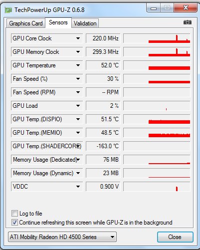

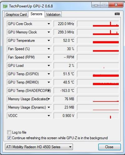

VDDC 0.9V που σημαινει πως οι 52 βαθμοι ειναι σε idle κατασταση.... και απο φρεσκοξεκινημα ή μεχρι 5λεπτο ;)
Για κανε και ενα stressαρισματακι στην GPU και δες αν ανεβαινεις πανω απο 82+ ..... αν ναι απλα χρειαζεσαι συντομα rework στο AMD Chip... αλλα και καλη θερμοεπαγωγη ;)
Απλα .... τα οσα αναφερεις ειναι τα "προεορτια" να σε "αφησει" εντελως η GPU οπου στην περιπτωση σου ειναι ΚΑΙ NorthBringe....κοινος ....το AMD 880G Chipset :D

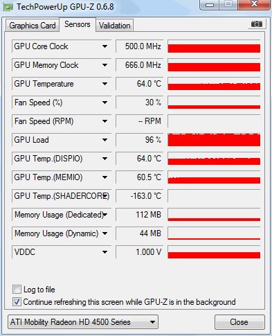

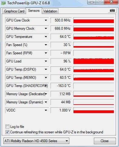

Link to comment
Share on other sites
Χμμμμ οι 64 βαθμοι ειναι "μια χαρα"......
Με τι εκανες stress στην GPU?
Προσπαθω να αποκλεισω το ενδεχομενο να χρειαστει rework το Northbringe..... αν και τα "λαμπακια" που αναβοσβηνουν κατα "εκει" με παει λογο εμπειριας..... αν ειχαμε "θεμα" με VRMακι τροφοδοσιας δεν θα δουλευε ΚΑΘΟΛΟΥ.....
