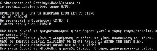

GoriLLakoS Δημοσιεύτηκε Σεπτέμβριος 12, 2004 #1 Κοινοποίηση Δημοσιεύτηκε Σεπτέμβριος 12, 2004 Θελω να κανω καινουρια εγκατασταση των παραθυριων κ δεν μ'αφηνει να διαγραψω ολα τα προηγουμενα...... %^#&%^(*(^))(_,.........μου λεει οτι τα παραθυρια που προσπαθω να διαγραψω χρησιμοποιουν στοιχεια για την καινουρια εγκατασταση κτλ κτλ....αυτο συμβαινει οταν βαζω το cd των windows οταν εχω ηδη ανοιχτο το pc!αλλα κ οταν το βαζω να μπουταρει απο το cd.....αποτελεσμα=καθε φορα που βαζω τα παραθυρια να εχει στον σκληρο κ τα προηγουμενα με ολα τα περιεχομενα τους.... δεν εχω ουτε δευτερο σκληρο για να τον βαλω να διαβαζει αυτον πρωτο,μηπως κ μπορουσα ν κανω διαμορφωση σε αυτον που θελω..... Πρωτη φορα το παθαινω αυτο....!Δεν μου εχει ξανασυμβει...!Μηπως ξερετε κανενα προγραμμα που να κανει κατευθειαν format ωστε να βαλω μετα να κανει boot απο το cd των windows??? Απο τα dos παλι μου βγαζει οτι εχω λανθασμενη παραμετρο....! Στα dos βαζω (αυτο ποy μου βγαζει)>format\C:\ μηπως εχω καπου λαθος??? Link to comment Share on other sites More sharing options...

GeorgeVasil Σεπτέμβριος 12, 2004 #6 Κοινοποίηση Σεπτέμβριος 12, 2004 Αρχική απάντηση από Βασιλης [Σήμερα, στις 17:58] Ma δεν μ'αφηνει να το σβησω με τιποτα.....μου λεει οτι το χρησιμοποιει για την επομενη εγκτασταση..... Με την εντολη format c: δεν γινεται τιποτε;;;; Link to comment Share on other sites More sharing options...
GoriLLakoS Σεπτέμβριος 12, 2004 Author #7 Κοινοποίηση Σεπτέμβριος 12, 2004 Αρχική απάντηση από $George Vasil$ Βαλλε σκετο" format C: "... τι κανω τωρα???? τα xp δεν εχουν επιλογη να κανεις ξανα εκκινηση σε dos....... Link to comment Share on other sites More sharing options...

GoriLLakoS Σεπτέμβριος 12, 2004 Author #18 Κοινοποίηση Σεπτέμβριος 12, 2004 Αρχική απάντηση από Ilias83 Βασίλη, δεν νομίζω μέσα απο τα DOS να καταφέρεις να κάνεις format... Ο δίσκος είναι NTFS οπότε δεν νομίζω οτι διαμορφώνεται από τα DOS. Κάτι δεν κατάλαβα... Όταν bootάρεις από το CD των XP, ξεκινάς κανονικά νέα εγκατάσταση... Κάποια στιγμή σου ζητάει αν θες να γίνει διαμόρφωση. Αν πατήσεις εκεί διαμόρφωση τι μήνυμα σφάλματος σου βγάζει; Το βγάζει πριν ξεκινήσει ή αφού έχει ξεκινήσει η διαμόρφωση? το βγαζει πριν ξεκινησει κ διακοπτεται αυτοματα...κ λεει οτι δεν γινεται να το διαμορφωσει επειδη χρησιμοποιουνται στοιχεια για την καινοθρια εγκατασταση οπως ειπα κ στην αρχη.... Αρχική απάντηση από Βασιλης Θελω να κανω καινουρια εγκατασταση των παραθυριων κ δεν μ'αφηνει να διαγραψω ολα τα προηγουμενα...... %^#&%^(*(^))(_,.........μου λεει οτι τα παραθυρια που προσπαθω να διαγραψω χρησιμοποιουν στοιχεια για την καινουρια εγκατασταση κτλ κτλ.... Link to comment Share on other sites More sharing options...
