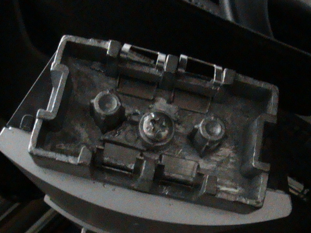

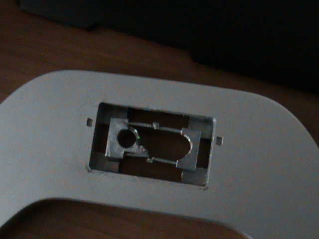

Δυστυχώς μετά από κάποια χρόνια, η βάση της παραπάνω οθόνης συνεθλίβη δραματικώς.
wdk13
wdk4c
Μείναμε και από φωτογραφική μηχανή δυστυχώς...
Επειδή λόγω της ζημιάς δεν υπάρχει περίπτωση αντικατάστασης του βραχίονα, τι εναλλακτική υπάρχει ώστε εκτός από το να φύγει κανα 50άρι για επιτραπέζια βάση της προκοπής; (Τοίχου, που είναι πιο φτηνές απαγορεύονται)

Σπασμένο είναι μόνο το μεταλλικό κομμάτι κάτω; (πρώτη φωτο που δείχνεις; )
Και η βίδα που είναι στη μέση της δεύτερης φωτό είναι αυτή που έπιανε για να το στηρίξει;
(Αθήνα είναι το να μη σε νοιάζει; :p)
Πρέπει να μπει ένα πλακάκι αλουμινίου στο σπάσιμο στη πρώτη φωτο; δεν κατάλαβα, δεν βοηθούν οι φωτογραφίες.
Η βάση ναι, είναι σπασμένη.
Στην φώτο 5, βλέπετε ότι από τα 4 μεταλλικά clips που κούμπωναν στην βάση υπάρχει πια μόνο το 1.
Η βίδα, ναι κρατούσε το κάτω μέρος της βάσης το οποίο όπως βλέπεις δεν υπάρχει πια. Ήταν μόλυβδος ή κάτι άλλο αρκετά μαλακό για μέταλλο πάντως.
Στην φώτο 6 φαίνεται πως είναι όντως κούμπωνε.
Βασικά δυνατότητα να "κουμπώσει" πάλι όπως είναι δεν υπάρχει με σπασμένα κομμάτια και στο πάνω και στο κάτω μέρος. Δεν ξέρω αν με κάποια κόλλα μπορώ να ενώσω το πάνω με το κάτω τμήμα (όπου υπάρχει επαφή μεταξύ τους) και όσο αντέξει.
Στην 7 φαίνεται μια άλλη σκέψη. Αν φάω τις δύο κυκλικές εγκοπές* που υπάρχουν στο πάνω μέρος και τρυπύσω με μια βίδα ή κάτι άλλο πέρα ως πέρα και τα δύο μέρη, λέτε να κρατήσει;
*Στην δεξιά φώτο τις έφαγα τις εγκοπές με λίγο image editing.

εγώ απο ότι κατάλαβα με ένα μεταλλικό πλακάκι (αλουμίνιο) -κάπως έτσι το σκέφτηκε και ο Νίκος- θα γίνει δουλειά και απλά να περάσεις τη βίδα στη πάνω μεριά της βάσης.

Τα παιδιά καλά σου είπαν , αν έχω καταλάβει καλά από τις φώτο , με ένα πλακάκι αλουμινίου θα κάνεις δουλειά!
Αλλά επειδή μια εικόνα =1000 λέξεις :
Αν κατάλαβα καλά τα δύο κομμάτια που δείχνεις συναρμόζονται έτσι:
Από το σπασμένο κομμάτι :
Θα αφαιρέσεις το σπασμένο τμήμα , έτσι που να σου μείνουν άθικτα τα αυτάκια στήριξής του!
Στα οποία θα κάνεις τρύπες για να περάσουν 4 βίδες
Στη συνέχεια θα φτιάξεις ένα πλακάκι (το κάτω σχέδιο στην προηγούμενη φώτο) που θα μπαίνει μέσα στο κενό της βάσης , θα το στερεώσεις πρόχειρα , συμμετρικά και με βάση τις τρύπες που έκανες στη βάση θα σημαδέψεις και τις τρύπες στο πλακάκι.'
Στο πλακάκι αυτό θα ανοίξεις και τις τρύπες που περνάνε οι οδηγοί καθώς και η βίδα στερέωσης που φαίνεται στην φώτο σου
Το πλακάκι δηλαδή θα είναι κάπως έτσι:
Και η τελική σου συναρμογή θα είναι έτσι:
Θα είναι στιβαρό και δεν έχει ανάγκη πλέον!
Σόρυ για την "ποιότητα" των σκίτσων και των φώτο , αλλά κινητό γαρ και λάμπα φθορισμού! (άστα να πάνε δηλαδή! :) )
Ελπίζω να σε βοήθησαν αυτά, αν έχεις κάποια απορία , η κάτι δεν είναι έτσι όπως υπέθεσα , ... εδώ είμαστε ! :D
Καλή συνέχεια και καλύτερη διασκέδαση! ! ! :T:
Ε γι' αυτό σας φώναξα! :clap:
Λοιπόν κατανοητά όλα. Βασικά το βλέπω λίγο δύσκολο να αφαιρέσω το σπασμένο τμήμα χωρίς να μείνουν άθικτα τα στηριγματά του. Δεν ξέρω πως να το κόψω και με τι, καθότι έχει λίγο αέρα και δεν μπαίνει εργαλείο (κόφτάκι η ...) στα ενδιάμεσα για να το "φάω".
Επίσης για κάντε λιανά λίγο περι πλακάκι αλουμινίου. Που βρίσκω;
Οι τρύπες σε τέτοιο υλικό ανοίγονται κανονικά με δράπανο ή κάτι άλλο? (όχι στο αλουμίνιο, για την βάση ρωτάω)
Με ένα dremel και μια σμίλη (κοντυλάκι) η με ένα μικρό δισκάκι, μπορείς από την πίσω (κάτω πλευρά) να κόψεις το σπασμένο κομμάτι).
Μια πολύ καλή και εύκολη λύση είναι να χρησιμοποιήσεις ένα σεγάκι λεπτουργού και να κόψεις εκεί ακριβώς που θέλεις!
Για κομματάκι αλουμινίου μπορείς να πάρεις από την Ερμού η την Ν Ιωνία (θα δω διεύθυνση και θα ποστάρω) , αν δεν το κάνει κανένας άλλος νωρίτερα ! :)
Τρύπες κλπ , με δράπανο , κατά προτίμηση σε κάθετη βάση για να γίνουν κάθετες.
Τα πάσα με κολαούζο κατάλληλης διαμέτρου.
Τώρα αν όλα αυτά συναντούν εμπόδιο (έλλειψη εργαλείων, κλπ) πες, να δούμε τι μπορεί να γίνει.
Καλή ιδέα θα ήταν να βάλεις ένα σχεδιάκι με τις ακριβείς διαστάσεις του κομματιού, της εσοχής δηλαδή που θα υποδεχθεί το πλακάκι που λέμε και όταν λέω διαστάσεις εννοώ όλες τις διαστάσεις (μήκος , πλάτος βάθος , διαστάσεις "αυτιών" , πάχος αυτών και γενικά ότι άλλο μπορεί να μετρήσεις, είναι καθοριστικό στο τι μπορεί να γίνει και πώς!
