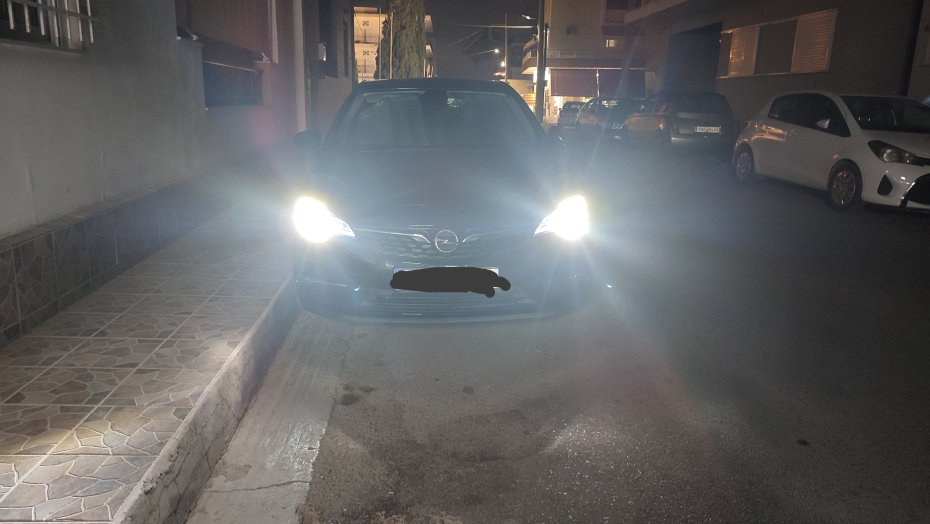

giorgos2187 Αύγουστος 20, 2024 #9381 Αύγουστος 20, 2024 (edited) Άσχετο με pc , πήρα επιτέλους λάμπες led για τ αμάξι. NovSight N38. Πολύ καλές ειδικά αν αναλογιστείς την τιμή τους. Just a moment... WWW.SKROUTZ.GR Έγινε επεξεργασία Αύγουστος 20, 2024 από giorgos2187
schumifer Αύγουστος 20, 2024 #9383 Αύγουστος 20, 2024 Βασικά, έχει καμιά εστίαση η δέσμη ή φωτίζει το σύμπαν, γκαβώνοντας μέχρι και τις σκνίπες; 2

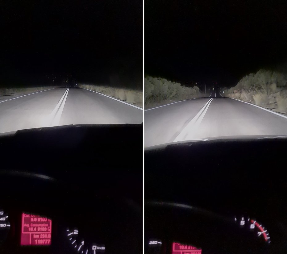

giorgos2187 Αύγουστος 20, 2024 #9385 Αύγουστος 20, 2024 On 20/8/2024 at 7:10 ΜΜ, το μέλος slalom έγραψε: Και σε μουτζωνουν ολοι, μεγαλη εξυπναδα Expand Μαλλον ασχετος απο φωτογραφιες.... Και μαλλον γενικοτερα, αν οντως πιστευεις οτι απο φωτογραφιες μπορεις να βγαλεις ασφαλες συμπερασμα.... Ελα κατσε απεναντι μου και αν σε στραβωσω, χαρακτηρισε με οπως θες. Εως τοτε, λαρωσε λιγακι.... Εδω εκατσα μπροστα αο τ αμαξι για να βγαλω τη φωτο και παλι εμενα δεν μ ενοχλησε.... On 20/8/2024 at 8:10 ΜΜ, το μέλος schumifer έγραψε: Βασικά, έχει καμιά εστίαση η δέσμη ή φωτίζει το σύμπαν, γκαβώνοντας μέχρι και τις σκνίπες; Expand Εε.... Ακριβως την ιδια με αυτη που ειχε και με τις δικες του λαμπες ξερω γω; On 20/8/2024 at 8:14 ΜΜ, το μέλος kpetros έγραψε: Τυφλωθηκα και μονο απο την φωτο Expand Απο φωτογραφια με κινητο xiomi των 200 ευρω με νυχτερινη αποδοση ο,τι να 'ναι, λογικο... Στην πραγματικοτητα, δεν ειναι οπως ακριβως φαινεται σε αυτες τις φωτο
slalom Αύγουστος 20, 2024 #9386 Αύγουστος 20, 2024 (edited) On 20/8/2024 at 8:58 ΜΜ, το μέλος giorgos2187 έγραψε: Μαλλον ασχετος απο φωτογραφιες.... Και μαλλον γενικοτερα, αν οντως πιστευεις οτι απο φωτογραφιες μπορεις να βγαλεις ασφαλες συμπερασμα.... Ελα κατσε απεναντι μου και αν σε στραβωσω, χαρακτηρισε με οπως θες. Εως τοτε, λαρωσε λιγακι.... Εδω εκατσα μπροστα αο τ αμαξι για να βγαλω τη φωτο και παλι εμενα δεν μ ενοχλησε.... Expand Αν την ιδια λάμπα που φοραγες την εβαζες λιγο στραβα, η δεσμη εβγαινε εκτος. Φαντάσου τωρα αλλη λαμπα με αλλο σημειο εστιασης σε κατοπτρο. Πεταξες τα λεφτα σου. Βαλε ενα κιτακι με μπιλιες και θα δεις το φως το αληθινο On 20/8/2024 at 8:58 ΜΜ, το μέλος giorgos2187 έγραψε: Εε.... Ακριβως την ιδια με αυτη που ειχε και με τις δικες του λαμπες ξερω γω; Expand Δε σε βλεπω σιγουρο Αμα βλεπεις πανω απο το κοψιμο διαχυση φωτως, το εχασες Έγινε επεξεργασία Αύγουστος 20, 2024 από slalom

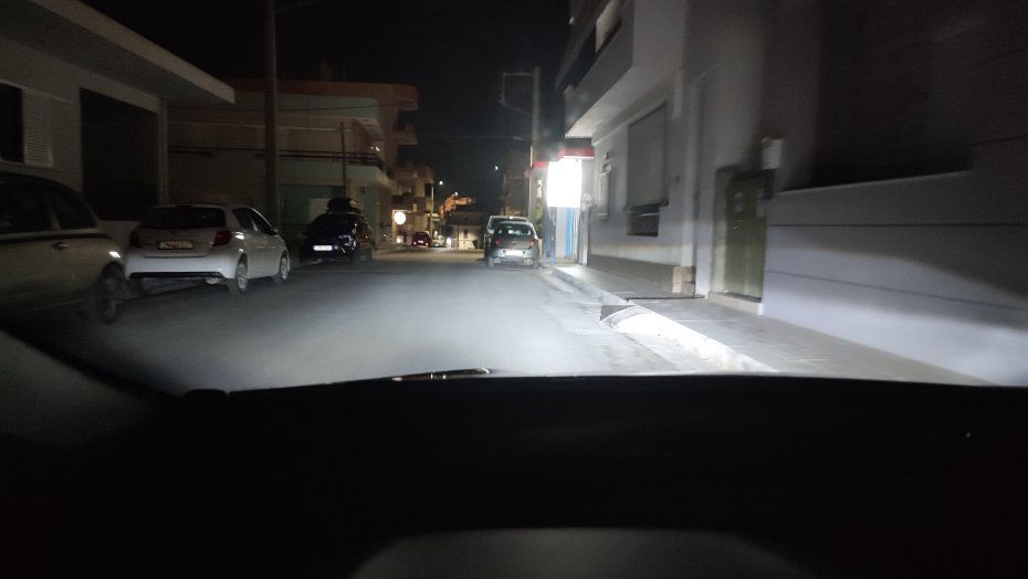

schumifer Αύγουστος 23, 2024 #9393 Αύγουστος 23, 2024 On 20/8/2024 at 8:58 ΜΜ, το μέλος giorgos2187 έγραψε: Μαλλον ασχετος απο φωτογραφιες.... Και μαλλον γενικοτερα, αν οντως πιστευεις οτι απο φωτογραφιες μπορεις να βγαλεις ασφαλες συμπερασμα.... Ελα κατσε απεναντι μου και αν σε στραβωσω, χαρακτηρισε με οπως θες. Εως τοτε, λαρωσε λιγακι.... Εδω εκατσα μπροστα αο τ αμαξι για να βγαλω τη φωτο και παλι εμενα δεν μ ενοχλησε.... Εε.... Ακριβως την ιδια με αυτη που ειχε και με τις δικες του λαμπες ξερω γω; Απο φωτογραφια με κινητο xiomi των 200 ευρω με νυχτερινη αποδοση ο,τι να 'ναι, λογικο... Στην πραγματικοτητα, δεν ειναι οπως ακριβως φαινεται σε αυτες τις φωτο Expand H αλήθεια είναι ότι με αυτές τις φώτο μάλλον δε βγαίνει άκρη. Βάλε το αμάξι απέναντι σε τοίχο και άναψε και βγάλε φώτο. Κατά προτίμηση αν μπορείς, χωρίς να κουνήσεις το αμάξι, αντιπαράθεση με τις παλιές. Στη δεύτερη φωτογραφία σου φαίνεται στον πλάγιο τοίχο άνω όριο της δέσμης αλλά είναι πολύ πλάγια για να βγει συμπέρασμα
giorgos2187 Αύγουστος 24, 2024 #9394 Αύγουστος 24, 2024 On 23/8/2024 at 8:36 ΜΜ, το μέλος schumifer έγραψε: H αλήθεια είναι ότι με αυτές τις φώτο μάλλον δε βγαίνει άκρη. Βάλε το αμάξι απέναντι σε τοίχο και άναψε και βγάλε φώτο. Κατά προτίμηση αν μπορείς, χωρίς να κουνήσεις το αμάξι, αντιπαράθεση με τις παλιές. Στη δεύτερη φωτογραφία σου φαίνεται στον πλάγιο τοίχο άνω όριο της δέσμης αλλά είναι πολύ πλάγια για να βγει συμπέρασμα Expand Σιγουρα δε βγαινει ακρη, και κακως τις ανεβασα να σου πω την αληθεια. Πηγα να σβησω το ποστ, αλλα δεν μ αφηνε. Παντως για την ιστορια της συζητησης, το αμαξι εχει προτζεκτορες και οχι κατοπτρο. Σε γενικες γραμμες ο προτζεκτορας συγχωρει σε μεγαλο βαθμο τις μικρομετατοπισεις του "κεντρου" της λαμπας. Στη δικη μου περιπτωση τωρα, η δεσμη υπαρχει κανονικοτατα και φωτιζει δρομο, αυτο που πρεπει να φωτιζει δλδ. Για "δοκιμη¨ εχω κανει το εξης : εχω περασει απο σκοτεινο δρομο για να δω κατα ποσο φεγγω το γαμο του καραγκιοζη. Αποτελεσμα : Καθολου. Επισης οποτε περνανε αλλα αυτοκινητα απο το αντιθετο ρευμα, παρατηρω κατα ποσο ριχνω φως μεσα στην καμπινα τους οταν ερχονται σε κοντινη αποσταση. Επισης, καθολου. Τελος, ποιος αλλος τροπος υπαρχει να καταλαβεις αν στραβωνεις; Απλα σου παιζουν οι απεναντι τα φωτα και οταν περασουν διπλα σου, σου λενε κανενα γαλλικο η σου ριχνουν καμια μουτζα. Δεν εχει συμβει ποτε. Αντιθετως, οταν σε corsa c με κατοπτρο ειχα βαλει ξενον, ακουγα "ευχες" σχεδον καθε μερα Ισως κατσω ν ασχοληθω με φωτος αν δε βαρεθω. Αλλα δε νομιζω να ξεβαρεθω να σου πω την αληθεια Εδιτ: Στη φωτο που φαινεται τ αμαξι απο μπροστα, σκεωου οτι δεν ξεχωριζει καν ο προτζεκτορας, απο τη διπλα λαμπα, ουτε απο το drl. δλδ το κινητο μου ειδε φως και μπηκε σαν να λεμε. Οτι να ναι εχει τραβηξει... 1

slalom Αύγουστος 24, 2024 #9397 Αύγουστος 24, 2024 On 24/8/2024 at 7:31 ΠΜ, το μέλος giorgos2187 έγραψε: Παντως για την ιστορια της συζητησης, το αμαξι εχει προτζεκτορες και οχι κατοπτρο. Expand Στη φωτο φαινεται αλλο
giorgos2187 Αύγουστος 24, 2024 #9398 Αύγουστος 24, 2024 On 24/8/2024 at 11:36 ΠΜ, το μέλος slalom έγραψε: Στη φωτο φαινεται αλλο Expand Και ξαναλεω! Οι φωτο ειναι τραβηγμενες απο ενα xiaomi κινητο που η καμερα σε νυχτερινο φωτισμο ειναι ενα χαλι μαυρο. Στην φωτογραφια μου δεν ξεχωριζει καν η λαμπα που φεγγει απο το DRL! Γι αυτο και φαινεται σαν τα φωτα μου να φεγγουν τον ουρανο.Η φωτογραφια μου ειναι χαλια και απεχει πολυ απο την πραγματικοτητα! Πως αλλιως να το πω;
