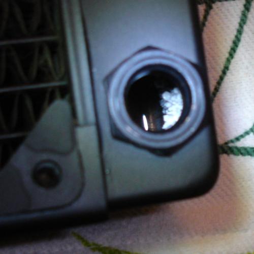

Staba Δημοσιεύτηκε Μάρτιος 12, 2013 #1 Δημοσιεύτηκε Μάρτιος 12, 2013 Το έχετε ξαναδεί? Τι είναι αυτο? Με ξυδια, σαπούνια,καυτα νερα δεν φευγει... Είναι ελαφρά λιπαρό και δεν διαλύεται σε αλκοόλη ή ασετόν. Μόνο με τρίψιμο το έχω βγάλει.Το υγρό που γυρίζει είναι feser clear και αλλάζει κάθε 6 μήνες. Μετά από τρία χρόνια και από τότε που έβαλα δευτερο ψυγείο το κάνει. Θυμίζει plasticizer από τους σωλήνες. θαμπώνουν και οι σωλήνες αν περασουν οι 6 μήνες.... Το υγρό που βγαίνει στην αλλαγή είναι διαυγές χωρις κατι ανησυχητικό. Απλα θαμπώνει και το ρεζερβουάρ...Δεν με ανησυχεί ιδιαίτερα γιατι όλη η υδρόψυξη πάει για αντικατάσταση. Απλα δεν θέλω να το δω και στην νέα...Στην τελευταία αλλαγή θα δοκιμάσω και xillit band που έιχε αναφέρει σε αλλο thread ο κοπρίτης, αλλα έχω την εντύπωση πως αν ήταν αλατα θα έφευγαν και με καυτό ξύδι. Πήρα μια δόση με το κατσαβίδι και προσπάθησα να το διαλύσω σε ξύδι καυτό με σόδα. Τίποτα ιδιαίτερο δεν έγινε...Αν το έχετε αντιμέτωπίσει πείτε μου με τι έφυγε . Θα βγάλει χέρια και πόδια αν το αφήσω.Νομίζω οτι το ακούω που με φωνάζει
Wizard! Μάρτιος 12, 2013 #2 Μάρτιος 12, 2013 Κρίνοντας από το χρώμα, θα έλεγα ότι είναι άλατα. Μη σου κάνει εντύπωση που δε φεύγουν εύκολα, είναι αρκετά δύσκολος λεκές και θέλει ειδικά καθαριστικά για να φύγει.
Wizard! Μάρτιος 12, 2013 #4 Μάρτιος 12, 2013 ειναι μαλακο ινωδες υλικο?ειναι σκληρο κρυσταλλικο? Μαλακό, αλλά άμα διαλύσει viagra στο υγρό, γίνεται σκληρό
darkfighter Μάρτιος 12, 2013 #5 Μάρτιος 12, 2013 Αν είναι βασικό θα διαλυθεί με ξύδι που είναι όξινο.Αν είναι όξινο θα διαλυθεί με σόδα που είναι βασική.Ξύδι και σόδα θα παράγουν νερό και άλατα, βασική χημική εξίσωση.Οπότε δοκίμασε το ένα από τα 2. Και δοκίμασε με cilit band. Πολύ πιθανό να είναι όμως plastisizer και με το μίγμα που δοκίμασες να έγινε πιο ανθεκτικό. Στην επόμενη wc χρησιμοποίησε mayhems και τους συμβατούς με αυτό σωλήνες. Δοκίμασε γενικά DEHP-free σωλήνες όπως Tygon και κάποιοι masterkleer. περισσότερα εδώ: Mayhems users club
Staba Μάρτιος 12, 2013 Author #7 Μάρτιος 12, 2013 Αν είναι βασικό θα διαλυθεί με ξύδι που είναι όξινο.Αν είναι όξινο θα διαλυθεί με σόδα που είναι βασική. Ξύδι και σόδα θα παράγουν νερό και άλατα, βασική χημική εξίσωση. ΝaHCO3 + CH3COOH → CH3COONa + H2O + CO2(g) οργανικό αλάτι, νερό και διοξείδιο του ανθρακα Καλά η μαγειρική σόδα NaHCO3 δεν είναι και η πιό ισχυρή βάση που υπάρχει, αντιδρα και με οξέα και με βάσεις. Με το οξικό οξυ που υπάρχει στο ξύδι δίνουν οργανικό άλας (CH3COONa) διαλυτό σχετικα. Το δλμ ήταν ακόρεστο σε σόδα, δεν είχα ιζημα. Βέβαια με έβαλες σε σκέψεις . Με την αντίδραση των 2 λές να είχα εξουδετερώσει το οξυ? και αφου το διάλυμα ήταν ακόρεστο τότε, ούτε βασικο ήταν . Γιαυτο να μην είδα μεγάλη διαφορα. Με σχέτο ξύδι δοκίμασα και τιποτα.Το cilit band δεν γράφει πανω τι είναι βάση ή οξυ. Ελπίζω να είναι βασικο δλμ γιατι αν είναι οξινο δεν ελπίζω σε πολλα. Βέβαια αν δεν κανει τιποτα ούτε η βάση ούτε το οξύ τότε δεν θα είναι αλατα. Θα είναι plastisizer... και πως θα φύγει αυτη η μαμακία? Στο google δείχνουν τους σωλήνες που έχουν γίνει κάτασπροι αλλα δεν έχω βρει τιποτα για το πως καθαρίζουν το rad Τιποτα. σκουπίδια και αλλάζω σωληνα. thanks darkfighter ειναι μαλακο ινωδες υλικο?ειναι σκληρο κρυσταλλικο? Απ' εσένα ηθελααααα..... ινώδες δεν θα ΄το ελεγα καθόλου. δεν κάνει ίνες (μύκητας?) Όταν είναι νωπό θυμίζει βρεγμένη πούδρα.Απλώνει σε κομματάκια στο δάχτυλο.Στο πλέξι του ρεζερβουαρ αν το τριψω με το δάχτυλο, δεν φεύγει αφήνει δαχτυλιές.Βάζω φασόλια και σαπουνόνερο ανακινω και καθαρίζει τέλεια... Γίνεται πέτρα όταν στεγνώσει.άρα μάλλον κρυσταλλικο. Το έχεις πετύχει σε κάποιο απο τα συστήματα που έχεις φτιαξει? ψάχνω κάποιον να το έχει συναντήσει. δεν μπορεί να εμφανίστηκε μόνο σε μένα.. Μαλακό, αλλά άμα διαλύσει viagra στο υγρό, γίνεται σκληρό Αμα το χαιδέψω να δεις τι γίνεται.... Τοίχο τοίχο πάω μετά!
mikelos Μάρτιος 12, 2013 #8 Μάρτιος 12, 2013 Βάλε σουάζ που βάζουν στις μηχανές των αυτοκινήτων:jump1:
Staba Μάρτιος 12, 2013 Author #9 Μάρτιος 12, 2013 Βάλε σουάζ που βάζουν στις μηχανές των αυτοκινήτων:jump1:??? Δεν το έχω ξανακούσει αυτο. Με σουάζ καθαρίζω το air condition. Δεν ξέρω πως τα πάει με το χαλκο. Δεν πιστέυω να πάω να το ανοίξω μετά και να βγάζει λάσπη σαν των αυτοκινήτων!!Από ότι κατάλαβα μέχρι τώρα , μόνο σε μένα εμφανίστηκε αυτό το alien, των νερουλάδων τα συστήματα είναι όλα τζαμι? κρυσταλλο? μου κάνει εντύπωση. Ο καντέμης είμαι εγω? Και να πω δεν το πρόσεχα στη συντήρηση....
Κοπρίτης Μάρτιος 12, 2013 #10 Μάρτιος 12, 2013 το ινωδες στο ειπα γιατι πολλα feser που επαιζαν μεχρι προσφατα στην αγορα ειχαν περασει κατα πολυ τα 2 χρονια shelf life και ειχαν περασει αλλα τοσα σε αποθηκες...κοινως ειχαν κοψει πριν καλα καλα πουληθουν, και σε πολλα απο αυτα παρατηρουνταν ιζημα ή/και ζελεδομορφα κομματια(τα οποια οταν το κυκλωμα τα δουλευε γινοντουσαν ειτε σαν ζελατινη οταν ηταν καπου στασιμα (cpu block insert)ειτε σαν μακροστενες ινες οταν σκαλωναν σε ρακορ κτλ αυτο που μου περιγραφεις μοιαζει με συσσωρευση Plasticiser με την εξαιρεση οτι αυτο δεν πετρωνει σε τετοιο βαθμο που περιγραφεις(τουλαχιστον οχι οσα εχω δει εγω) βεβαια δεν ξερω τι μπορει να εχει παιχτει με τις υπολοιπες προσμιξεις που εγιναν κατα τη διαρκεια της προσπαθειας καθαρισμου.Οπως και να χειλυστα ολα, καθαρισε τα καλαμη πας σε πολυ δυνατα καθαριστικα στα ακρυλικα σου εξαρτηματαοπου μπορεις να καθαρισεις κατι σε μεγαλο βαθμο με ενα κατσαβιδι/σπατουλα, οδοντοβουρτσα, καντοεαν σκαλωσεις με το ψυγειο, φερτο μια απο το εργαστηρι να βαλω μεσα το λεπτο μπρουτζινο βουρτσακι του dremelνα τα πεταξει ολα.μετα ξαναδεστα και αστα να δουλεψουν εκτος κουτιου με ενα απιονισμενο να δεις πως θα συμπεριφερθειΚαι στα χειροτερα κυκλωματα που μου εχουν τυχει (μιλαμε για χελωνονιντζακια μεσα)μετα απο ενα καλο σχολαστικο καθαρισμα και ελεγχο των εξαρτηματων, δεν ξαναπαρουσιαζεται προβλημαΓια σωληνα τωρα, δυστυχως οτι τελευταιο εχω παραλαβει σε primochill δυστυχως εχει προβλημα με plasticiserτους δουλευα χρονια χωρις το παραμικρο αλλα τελευταια τους εχω σταματησει. Θα σου προτεινα κι εγω tygon, masterkleer, alphacool (κι οι nalgene καλα παιζουν so far)επισης ενα φιλτρο σε αυτες τις περιπτωσεις κανει καλη δουλεια στον εγκαιρο εντοπισμο τετοιων προβληματων.
ElGreco Μάρτιος 15, 2013 #11 Μάρτιος 15, 2013 ...Για σωληνα τωρα, δυστυχως οτι τελευταιο εχω παραλαβει σε primochill δυστυχως εχει προβλημα με plasticiserτους δουλευα χρονια χωρις το παραμικρο αλλα τελευταια τους εχω σταματησει...Δυστυχως τον τελευταιο 1.5 χρονο εχει γινει χαμος με το θεμα placticizer απο το Primochill LRT Pro (εχω 8 μετρα απο αυτο). Το κακο ειναι πως πανω απο30-32 βαθμους σχεδον ολα τα tubes εμφανιζουν θεμα, ΕΚΤΟΣ απο το ΝΕΟ Primochill ADVANCED LRT (εχει δοκιμαστει σε συστηματα μονο για ενα εξαμηνο καθως ειναι νεο προιον, αλλα δειχνει πολλα υποσχομενο)Περισσοτερα εδω: Plasticizer Problems / Discussion / GalleryΑυτο ειναι ευρεως διαθεσιμο στην Αμερικη, ενω στην Ευρωπη μολις ηρθε απο την EK εδω...TubingΕχω μιλησει με specialtech, aquatuning etc αλλα δεν εχουν ακομα ημ/νια παραδοσης.
Staba Μάρτιος 16, 2013 Author #12 Μάρτιος 16, 2013 Το θέμα είναι ότι τόσα χρόνια χρησιμοποιούσα feser σωληνα light blue και δεν είχα πρόβλημα όσο επαιρνα από multi και από την μαμα feser ευρώπης. Έκλεισε όμως το ευρωπαικό site και πηρα μια παρτίδα από ένα κατάστημα στην Αγγλία μέσω ebay και αρχισαν τα κόλπα. Μου είχε φανεί διαφορετικος σε απόχρωση και ήταν και σκονισμένος. Δεν μπορεί να χάλασε τον σωλήνα η FESer. Μάλλον ο μπεκρούλιακας Αγγλος είχε μούφα σωλήνα ή τον είχε πολλά χρόνια. ποιος ξέρει. Πήρα από αλλού τώρα (που έχει μόνο feser υγρά και σωλήνες και άλλαξα και χρωμα-κοκκινο) να δω τι θα γίνει. Για να καθαρίσει το plastisizer καλα υπάρχουν κάτι ειδικά χημικά αλλά δεν ξέρω τι θα κάνουν στον χαλκό του rad.....
ElGreco Μάρτιος 16, 2013 #13 Μάρτιος 16, 2013 Το θέμα είναι ότι τόσα χρόνια χρησιμοποιούσα feser σωληνα light blue και δεν είχα πρόβλημα όσο επαιρνα από multi και από την μαμα feser ευρώπης. Έκλεισε όμως το ευρωπαικό site και πηρα μια παρτίδα από ένα κατάστημα στην Αγγλία μέσω ebay και αρχισαν τα κόλπα. Μου είχε φανεί διαφορετικος σε απόχρωση και ήταν και σκονισμένος. Δεν μπορεί να χάλασε τον σωλήνα η FESer. Μάλλον ο μπεκρούλιακας Αγγλος είχε μούφα σωλήνα ή τον είχε πολλά χρόνια. ποιος ξέρει. Πήρα από αλλού τώρα (που έχει μόνο feser υγρά και σωλήνες και άλλαξα και χρωμα-κοκκινο) να δω τι θα γίνει. Για να καθαρίσει το plastisizer καλα υπάρχουν κάτι ειδικά χημικά αλλά δεν ξέρω τι θα κάνουν στον χαλκό του rad.....Εγω χρησιμοποιησα απεσταγμενο νερο απο μπακακο για να καθαρισω τα μπλοκ κ καποια tubes (με microfiber πετσετα) ενω εβαλα sysclean για το rad, το οποιο ηταν ομως σχετικα καθαρο. Επειδη το sysclean οπως κ το sysprep (που δινει πλεον η Primochill μεσα στα 10ft packages με το ADVANCED LRT) ειναι ισχυροτατα, τα χρησιμοποιησα μονο για rad κ μετα κατοπιν συμβουλης του ιδιοκτητη της Mayhems τα ξεπλυνα καλα με νερο κ μισο κουταλακι baking soda to neutralize pH and then water again.
