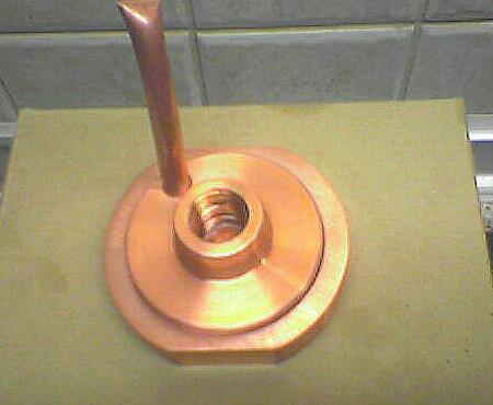

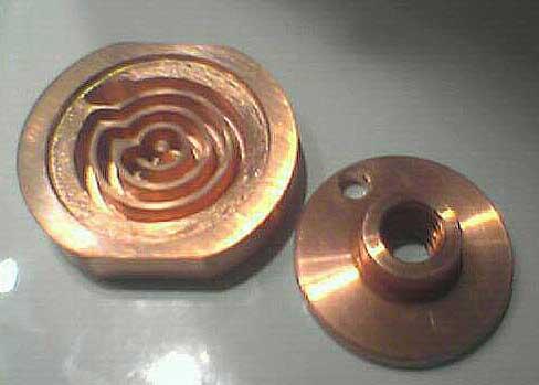

eleven Δημοσιεύτηκε Σεπτέμβριος 11, 2004 #1 Δημοσιεύτηκε Σεπτέμβριος 11, 2004 Μια που Ο Χρηστάρας aka Unseen πηρε τα βουνά και τα λαγαδια για να ξεσκάσει αντι να κάθεται σπ'ιτι να κάνει δοκιμές με το phase change και επιτέλους να δόυμε τι στο καλό κανει το evaporator που φτιάξαμε πάνω σε κανα επεξεργαστή και μια που θέλουν και άλλα ατομα να ασχοληθούν με το αντικείμενο ειπα να τον ξεσηκώσω λίγο με μια δυο αλλαγές ΔΙαφορετικό βάθος καναλιών (η σχεδίαση παραμένει ιδια για την ωρα) πιο χοντρός πάτος κεντρική εισαγωγή με σπείρωμα για έυκολη αλλαγή τριχοειδή και δυστυχώς ψιλοαθλιες φωτο Υ.γ μολις λασκάρω λιγο απο δουλειά θα ασχοληθώ με το σχέδιο του μπλε οθόνη Πανο αν εχεις δουλέψει καθόλου τις διαστάσεις θα με βοηθούσε πολυ
eleven Σεπτέμβριος 11, 2004 Author #3 Σεπτέμβριος 11, 2004 και μαζι Λιγες μου φαίνονται οι σπείρες αλλα τεσπα Ας δούμε τι κάνει αυτο και προχωράμε παρακάτω
JohnFish Σεπτέμβριος 11, 2004 #4 Σεπτέμβριος 11, 2004 Αααα. My baby. Μια προταση. Η εξαγωγη να εχει ενα ρακορ ωστε να βιδωνεται πανω εκει ο σωληνας επιστροφης ωστε να ειναι τελειως αποσπωμενο το block. Ακομα δεν εχω καταλαβει πως θα βιδωθει ο τριχοειδης στο κεντρο. I love it. :D

JohnFish Σεπτέμβριος 15, 2004 #12 Σεπτέμβριος 15, 2004 Λοιπον. Ποσταρω τις φωτογραφιες που μου ζητησε ο μιχαλης μιας και οι δικες του ειναι απο κινητο και δεν δικαιωνουν το μπλοκ οσο θα πρεπε. Mια προταση ειναι η εξης: H βαση που ακουμπαει το μπλοκ πανω ειναι απο αλουμινιο. Ισως να μην ειναι και απαραιτητη αλλα εγω θα εβαζα μια χαλκινη βαση με κοψιμο στο σημειο που θα παταγε το μπλοκ.Κατι σαν τη βαση του baker. Edit: Η εισαγωγη του τριχοειδη ειναι μεν βιδωτη αλλα και παλι πρεπει να κολληθει εφοσον δεν ειναι αεροστεγης ε?

Samael Σεπτέμβριος 15, 2004 #16 Σεπτέμβριος 15, 2004 Κουκλακι το μπλοκακι!!Με τι εργαλειο γινονται τα καναλια Μιχο?
eleven Σεπτέμβριος 15, 2004 Author #17 Σεπτέμβριος 15, 2004 Η εισαγωγή οπως ειπες ειναι βιδωτή για ευκολία στην αλλαγή και το μοντάρισμα Φυσικά και θα πρέπει να κολληθεί Αν βιδωσεις μεχρι κατω την χαλκινη (η μπρουτζινη βιδα θα δεις οτι προεξέχει 4-5 μμ Εκει θα πρέπει να κολληθεί Ο τριχοειδής περνάει εφαρμοστα για να αποφύγουμε τυχον μπουκωμα απο κόλληση (πρόβλημα που ειχαμε με το evap toy Unseen) Οσον αφορα την πάνω βάση χρειαζεται γαι ανα κρατησει το μπλοκ στην θεση του αφου μονωθει κτλ Ο κορμος απο το καπάκι περνάει και αυτος εφαρμοστά για καλύτερη συγκράτηση.Η κατω ειναι για να αποτρέψεις τις στρεβλώσεις ης μητρικής απο το πολύ σφίξιμο αλλα και για εχτρα μόνωση Καλη η κινηση με τα ξενα φορα Για να δουμε τι θα βγεί απο κεί darkCount Σαν να εχεις δίκιο Με μερικες μετατροπές πιστευω θα κάνει καλή δουλειά Samael Τι εννοείς το μηχάνημα η το κοπτικό εργαλείο?
Samael Σεπτέμβριος 16, 2004 #19 Σεπτέμβριος 16, 2004 Αρχική απάντηση από elevenSamael Τι εννοείς το μηχάνημα η το κοπτικό εργαλείο? To μηχανημα που εκανε τις σπειρες-καναλια μεσα στο χαλκο ωστε να κυκλοφoρει το φρεον λεω.Κοπτικο εργαλειο?Το ιδιο θα λεμε
