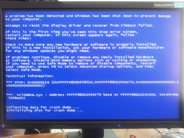

BSOD για το αρχείο nvlddmkm.sys
tragikos
Πραγματικά με κάτι τέτοια προβλήματα λέω "I'm too old for this shit"
Λοιπόν αυτό το PC με τον επεξεργαστή στα 3,3GHz από το στήσιμο του, άρχισε εδώ και 2 μήνες να πετάει μπλε οθόνη κατά την εκκίνηση και συγκεκριμένα αυτήν:
Δυστυχώς με το να είναι στο Ρέθυμνο το μηχάνημα και εγώ στην Αθήνα, το τσέκαρα μόλις ένα ΣΚ που κατέβηκα τις προάλλες. Δοκίμασα τα εξής:
- Καθάρισα τους drivers σε safe mode με cleaner. Έπειτα μπαίνει κανονικά σε normal mode. Με το που περνάω τους πιο πρόσφατους drivers της NVidia στο επόμενο boot τρώω την ίδια μπλε οθόνη. Άρα υποθέτω δεν φταίνε οι drivers.
- Δοκίμασα μία Quadro 600 στην θέση της 580 αμέσως μετά που είχα φάει την μπλε οθόνη και με αυτήν στο restart δεν τρώω καμία μπλε οθόνη. Οπότε λέω εντάξει, είναι ξεκάθαρο ότι δεν φταίει τίποτε άλλο εκτός από την κάρτα. (αλλιώς δεν θα έσκαγε και με την 600; )
- Πήρα λοιπόν με σιγουριά την κάρτα για αντικατάσταση στο ΠΛΑΙΣΙΟ απ' όπου και αγοράστηκε μιας και έχει 3 χρόνια εγγύησης που λήγουν τέλος Μάρτη (λες και κάποιος μου κάνει πλάκα). Αφού την έλεγξαν λοιπόν με ενημέρωσαν ότι δεν βρήκαν κάποιο πρόβλημα.
Οπότε τώρα τι; :crazy:

Λοιπόν, λόγω εορτών δεν έχω κάνει πολλά, αλλά αυτό που δοκίμασα ακόμα είναι να αφαιρέσω τελείως τους drivers της Nvidia και να αφήσω τα windows να περάσουν τους δικούς τους. Με τους drivers των windows λοιπόν, δεν φαίνεται να συμβαίνει αυτό το πρόβλημα...
Άρα τι να συμπεράνω εγώ τώρα;
  tragikos έγραψε:
Οτι ο build in driver των Windows ειναι πιο συμβατος με τα ..Windows απο οποιοδηποτε αλλο (..και παραλληλα ισως χανεις καποιες δυνατοτητες της καρτας)

  balboagr έγραψε:
Είχα το ίδιο θέμα με αρκετές κάρτες της nvidia. Η λύση ήταν μια...... Ψήσιμο!!! Όσο κουφό κι αν φαίνετε, είναι δοκιμασμένο απο πρόσφατη προσωπική εμπειρία. Η κάρτα είναι πλήρως λειτουργική και δεν ανεβάζει θερμοκρασίες κλπ.... εδώ παραθέτω εικόνα απο μια 8800GT η οποία πριν το ψήσιμο δεν δεχόταν κανέναν driver .. (γενικά το pc δεν την αναγνώριζε) μετά το ψήσιμο η κάρτα δούλεψε απευθείας με οποιονδήποτε driver image.jpg Καταρχάς μετά απο ώρες που είχα φάει σε forum κλπ oi περισσότεροι λέγανε πως το αρχείο nvlddmkm.sys επειρεάζει την κάρτα σου και δεν την αφήνει να δει τους drivers.. Παίζει να έχει μείνει και κάποιο απομεινάρι απο παλιούς κιόλας.
1 Δοκίμασε με driver sweeper... Κάνεις restart..
2 Το pc διαβάζει την κάρτα σου...
3 διαχείριση συσκευών, (στην κάρτα σου θα σου λέει σφάλμα κωδικού 14 η κάτι τέτοιο και ότι πρέπει να κάνεις επανεκκίνηση)
4 Δεξί κλίκ, ενημέρωση προγράμματος οδήγησης, αυτόματη αναζήτηση μπλα μπλα...
5 Εάν τα windows βρούν τους drivers κάνεις restart....
6 Εάν σου πετάξει: Υπάρχει ήδη εγκατεστημένο πρόγραμμα μπλα μπλα... Πας στην nvidia.. Δοκίμασε κάποιον παλιότερο driver πρώτα μπας και γίνει τπτ..
7 Εδώ είναι το περιστατικό μου πρίν λίγο καιρό http://www.thelab.gr/kartes-grafikon/the-nvidia-forceware-driver-thread-34800-58.html
8 Νομίζω είχα γράψει κι εγώ γι'αυτό το πρόβλημα αλλά δεν θυμάμαι σε ποιο thread. Σόρρυ για το κατεβατό αλλά προσπαθώ να βοηθήσω όπως με βοηθάτε κι εσείς κατά καιρούς.
Με εκτίμηση Βασίλης.
δυστυχώς από την Παρασκευή τραβάω κι εγώ τα ίδια... κι εγώ με 8800GT. Μόνο το driver sweep δεν έχω δοκιμάσει από όλα αυτά τα κατεβατά που διαβάζω σε φορουμ. Αλλά, έτσι κι αλλιώς... όταν μπαίνω σε safe mode, απεγκαθιστώ παλιούς drivers, σβήνω από το system32\drivers το αρχείο nvlddmkm.sys, σβήνω φακέλους C:\NVIDIA και C:\Program Files\Nvidia Corporation και τέλος κάνω reboot... όταν ξαναμπαίνει σε normal mode... ΑΡΧΙΖΕΙ ΝΑ ΨΑΧΝΕΙ ΜΟΝΟ ΤΟΥ DRIVERS ΓΙΑ ΤΗΝ ΚΆΡΤΑ !!!!!! Οπότε... αφού τους ξαναεγκαταστήσει και κάνει reboot... ξαναπετάει -φυσικά- μπλε οθονάκι !! Τι κάνουμε (εκτός από αυτά που έχουν γίνει ήδη)...???
edit : πώς κάνουμε "ψήσιμο"...? :)
