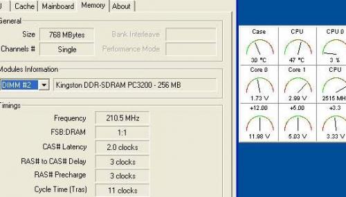

Μετα απο χρηση 4 μηνων, η μια εκ των 2 Kingstone KVR400X64C3A/256 με Infineon Single Sided καηκε και την εστηλα για εγγυηση στο multirama που αγοραστηκε. Μετα απο μια βδομαδα με καλεσαν να παραλαβω καινουργια, εκτος του οτι πληρωσα 10Ευρω για μεταφορικα του κουριερ που με εξοργισε γιατι δεν μου το εχουν κανει αλλα καταστηματα, μου εδωσαν μια μνημη με ιδιο κωδικο, αλλα ηταν Double sided (4+4) με Mosel τσιπακια.
0433VL
V58C2256804SAT5B
V0898OBIJALC
Θα παιξει σωστα dual channel με την infineon στο epox (νφ2)?
καλυτερη ή χειροτερη απο την προηγουμενη?
ισως οχι....δεν εχεις παρα να δοκιμασεις
και αν δεν σου κανει απετησε να σου την αλλαξουν και να σου στειλουν ιδια
ή ακομα καλυτερα πες τους το (ευγενικα και αν κανουν τους δυσκολους κανε κανα μικροκαυγαδακι) πριν την ανοιξεις...
ποια corsair???....νομιζα οτι ειχες 2 ντιμακια κινγκστον...δεν μας ειπες τιποτα για κορσαιρ...
ααααα θα σε μαλωσω!
Δυστυχως με την corsair στα 208 φαινονται να ειναι σταθερες 2-3-3. Εχω παντως την αισθηση οτι ο υπολογιστης παει αρκετα πιο αργα, spi se 45 :blink:
Αυτα που αναφερω στο πρωτο ποστ ειναι για αλλο υπολογιστη τον οποιο δεν εχω εδω αυτη τη στιγμη! Ο δικος μου εχει μια Corsair PC3200 με ΒΗ5. Σε αυτον την εβαλα την kingstone/Mosel. Πριν την βαλω ειχα 219χ11,5 τωρα ειμαι με 209χ12 αλλα αισθανομαι πολυ αργος, αλλα σταθερος... prime blend για 20'
οκ...αν η μνημη ειναι ιδιων χαρακτηριστικων με την παλια σου τοτε ειναι cl3...ριξε τα τιμινγκσ σε 3-4-4-8 που ειναι τα spd της συγκεκριμενης μνημης και δοκιμασε ξανα...λογικο ειναι να μην ανεβαινει πολυ με αυτα τα τιμινγκσ...
ναι βρε χρυσο μου παιδι....απλα
οι bh-5 σου τρεχουν μεχρι 219 ε?αλλα με τι τιμινγκσ?2-2-2-5?ή 2-3-3-11 οπως τρεχουν τωρα?βρες που φτανουν οι κινγκστον μονες τους με spd τιμινγκς...κλοκαρουν καλα απο οτι εχω δει με spd timings...
κανε το εξης...βρες τα ορια της κινγκστον...και δοκιμασε να σφιξεις λιγο τα τιμινγκς σε αυτες τις τιμες...βαλε πχ 3-3-3-8...αφου το κανεις αυτο ριξε μεσα την κορσαιρ και προσπαθησε να την φτασεις οσο πιο ψηλα γινεται με αυτα τα τιμινγκσ...
απλα ψαξε να βρεις κατι ενδιαμεσο που θα εχει καλυτερες επιδοσεις...
με την κορσαιρ μονη της ποσο ειχες στο pi?
ναι 2-3-3-11 ημουν σε 219 με την corsair. Αν δεν ανεβει πολυ με 3-3-3-8 δεν αξιζει τον κοπο πιστευω απο την στιγμη που ειμαι με ξεκλειδωτο mobile! Δεν μπορω να θυμηθω αν ημουν με 41 ή 44...
