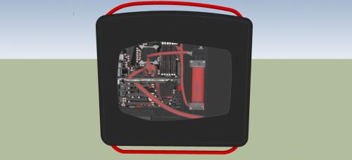

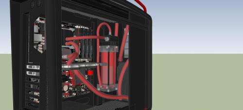

GnF Απρίλιος 4, 2013 Author #54 Απρίλιος 4, 2013 και ξαναγυρνώντας πίσω στο αρχικό θέμα. απο τα τελευταία scetchup και πολύ πιθανό επειδή είναι πολλά τα πράγματα που θα μπούν μέσα να είμαι εντελώς εκτός πραγματικότητας χωροταξικά. Δεν πειράζει καλό είναι να παίρνω μια ιδέα. λογικά μέχρι δευτέρα-τρίτη θα έχω όλα τα πράγματα οπότε και ξεκινάω. όλα είναι στην σειρά. Δεν παρεμβάλονται ψυγεία ανάμεσα στα μπλοκ. Με ενοχλεί ακόμα που δεν μπορώ να στείλω την ροή μετά τα block πρώτα στο πάνω τριπλό και μετά στα άλλα 2. Αλλά αυτό μάλλον θα το δώ πως θα γίνει στην πράξη. Και πιθανότατα να πρέπει να παραγγείλω κάποια ακόμα ρακόρ αλλά μόνο αφού αρχίσω να τοποθετώ μέσα στο κουτί θα μάθω τι μου λείπει.
antonis Απρίλιος 4, 2013 #55 Απρίλιος 4, 2013 η αντλια πρεπει να ειναι παντα χαμηλοτερα απο το τανκ . βαλτην ακριβως απο κατω
GnF Απρίλιος 4, 2013 Author #56 Απρίλιος 4, 2013 η αντλια πρεπει να ειναι παντα χαμηλοτερα απο το τανκ . βαλτην ακριβως απο κατω ευχαριστώ παρέλαβα και απο eworld τα πράγματα όλα. Μια χαρά. Μένει το cpu waterblock το οποίο έρχεται απο Μυτιλήνη απο τις 28/3 που το έχει δώσει ο φίλτατος ablosom. Αν έχουν το θεό τους στα ελτα ρε γμτ. Το πήγαν στα ελτα στον πειραια. Πήρα τηλέφωνο εκεί και επειδή λέει βρήκαν το λάθος το έστειλαν στα ελτά εδώ δίπλα μου και θα φτάσει εδώ την δευτέρα. Μου είπαν κατα τις 11 θα το έχουν εκει και να περάσω να παραλάβω. Ρώτησα αν γίνεται να πάω στον πειραιά να το πάρω αλλά το έχουν στείλει ήδη λέει? quiz. πόσες μέρες χρειάζεται κάτι να πάει από τον Πειραιά στο νέο ψυχικό? αν αναλογιστώ το πόσες έκανε από την Μυτιλήνη, καλά μου λένε δευτέρα: P Δεν πειράζει έχω χρόνο να πάω να πάρω οπτικές ίνες για κάτι που θέλω να βάλω μέσα στο κουτί, και να φτιάξω ένα πανελ που θα καταλήγουν αυτές (αν και αυτό θα μείνει μάλλον στο τέλος για να δώ που και πώς χωράει. Πιθανό να μπεί στο πλεξι καλύπτρα που θα κρίβει την λαμαρίνα απο τα drive.
