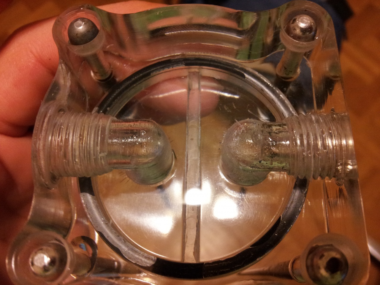

λίγο ακόμα φτιάξιμο στα micro-cracks στο πλέξι στην είσοδο και έξοδο του νερού.
  • Replies 60
μην σε ανυσηχουν τα micro-cracks , εχω ενα μπλοκ του eleven στην gtx 460 και εχει και στα δυο σπειρώματα για το ρακορ . εωαλα λιγο τεφλον στα ρακορ και κολα υοχου με το που βιδοσανε και στεγνοσε η κολα ολα κομπλε 3 χρονια τωρα :D
α δεν ανησυχώ έχει ακόμα πάρααααα πολύ ψωμί. Απλά φαίνονται :p

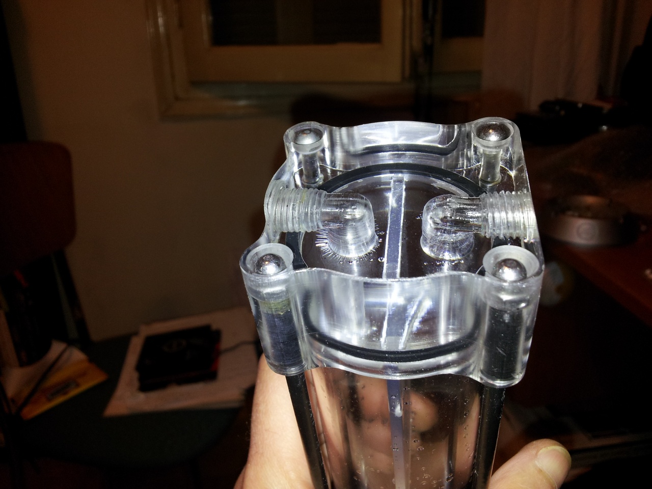

Τελείωνα το τανκ του 11. Μιλάμε το έχω κάνει όχι απλά καινούργιο. Δεν βλέπεις πουθενά τίποτα. Ούτε micro-cracks ούτε τίποτα.
Το μπαφάρισμα/γυάλισμα (όπως θέλετε να το πείτε) έχει γίνει με απλή οδοντόκρεμα, νερό και πολύ μαλακό βαμβακερό πανί και πολύ πολύ υπομονή. Το αποτέλεσμα είναι απίστευτο.
Στις τρύπες που περνάνε οι βίδες είχε πιάσει άλατα και σκουριά μαζί με μαύρο χρώμα που είχαν βάψει τις ανοξείδωτες βίδες (στις οποίες το χρώμα δεν πιάνει έτσι :p). Εκεί μπήκε dremel και καθαρίστηκαν, γυαλίστηκαν, και τέλος μπατονέτα με λάδι για γυάλισμα.
Στην είσοδο και έξοδο του νερού που υπήρχαν τα micro-cracks μπήκε και πάλι dremel με σφαιρικό/μεταλλικό εργαλείο με ραβδώσεις και φαγώθηκε. Μετά dremel με ψιλό γυαλόχαρτο. Μετά πάνινη βούρτσα με ειδική γυαλιστική αλοιφή. Μετά πάνινη πάλι με οδοντόκρεμα.

Συγνώμη για το offtopic αλλά μήπως θα μπορούσατε να γράψετε κάποιες παραπάνω πληροφορίες (ή ακόμα και να ανεβάσετε μερικές φωτογραφίες) για τον τρόπο επισκευής των ταλαιπωρημένων σπειρωμάτων; Π.χ. τα εξαρτήματα του Dremel.
δεν επισκεύασα σπειρώματα. Καθάρισμα απο κιτρινίλες/χρωματισμούς έκανα, εξαφάνισα τα μικρο ραγίσματα, και το ξαναένακα διάφανο (μπαφάρισμα)..
Το βράδυ αν θές μπορώ να σου ανεβάσω φωτογραφίες για αυτά.
Ναι, με ενδιαφέρει κυρίως η εργασία πάνω στα μικροραγίσματα. Ευχαριστώ προκαταβολικά.

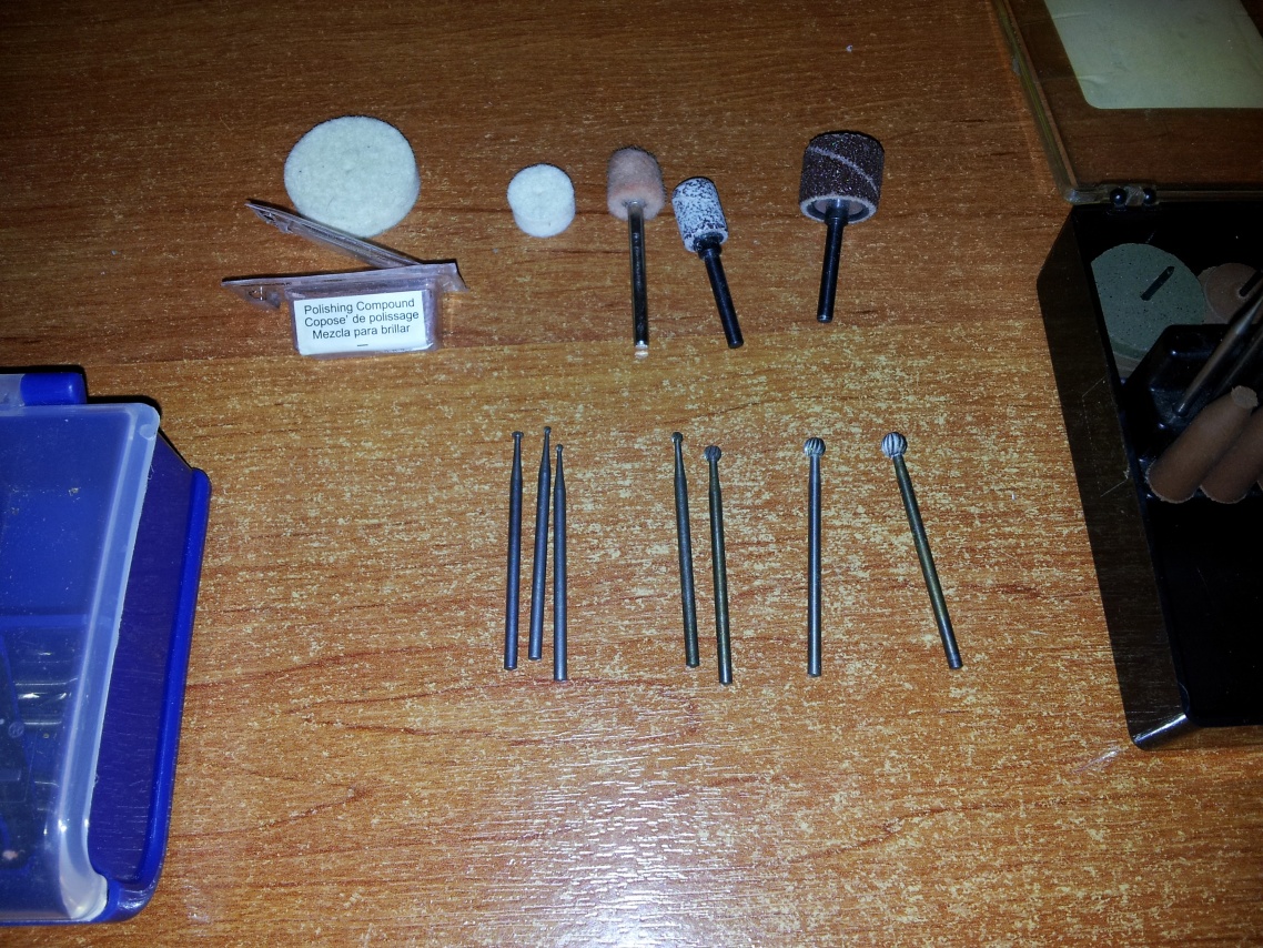

Λοιπόν βασικό είναι πόσο βαθιά είναι τα μικροραγίσματα. Όσο ποιο βαθιά είναι τόσο πιο πολύ πρέπει να φας από το πλέξι. Αν είναι πολύ κοντά στην επιφάνεια τότε η δουλειά είναι πανεύκολη.
Θα πρέπει επίσης το dremel σου να είναι απόλυτα ζυγοσταθμισμένο. Αν κουνιέται δεν υπάρχει περίπτωση ποτέ μα ποτέ να κάνεις σωστά λείανση και γυάλισμα. Θα ακουμπάς με την βούρτσα και είτε την οδοντόκρεμα ή αλοιφή γυαλίσματος και θα χοροπηδάει η μύτη επάνω στο πλέξι. Πρέπει να γυρίζει χωρίς να πηδάει τακ τακ τακ......
Νερό. Βασικότατο κατά το γυάλισμα. Δεν πρέπει για κανένα λόγο να στεγνώσει το σημείο που γυαλίζεις. Αν στεγνώσει μπορεί να ζεσταθεί και να θαμπώσει και μάλιστα ανάλογα με την θερμοκρασία που θα ανεβάσει μπορεί το θάμπωμα να πάει και αρκετά βαθιά. Πάντα βρέχεις την επιφάνεια που τρίβεις και εγώ βρέχω λίγο και την πάνινη βούρτσα.
Αν δεις ότι στεγνώνει κι άλλο νερό.
Τελικό γυάλισμα συνήθως το κάνω με μαλακό πανί και το χέρι. Άρα μετά το φάγωμα με το όποιο εργαλείο βάζω βούρτσα, και μετά με το χέρι.
Οδοντόκρεμα. Πρέπει υποχρεωτικά να είναι απλή οδοντόκρεμα. Αυτές με τα μπιλάκια μέσα απλά δεν κάνουν μιας και αντί για γυάλισμα θα σου κάνουν γραμμές και θα φάνε βαθιά το υλικό σου.
Τρίψιμο/φάγωμα για να φτάσεις σε βάθος καθαρό. Πρέπει να προσέχεις και πάλι τις θερμοκρασίες. Εγώ το κάνω σιγά σιγά και κάθε τόσο βρέχω το κομμάτι που τρίβω. Ειδικά στο πλέξι μεγάλη θερμοκρασία στο σημείο που τρίβεις είναι καταστροφή.
Μικροραγίσματα μπορείς να τα γλυτώσεις αν κατεβάσεις την ταχύτητα που κυκλοφορεί το νερό, ή αν στο μέρος που βρίσκει τοίχωμα το νερό (μία γωνία πχ), την κάνεις λίγο μπομπέ/κυλινδρική στην γωνία της, για να δημιουργήσεις μικρό στροβιλισμό στο νερό και να σπάσεις λίγο την δύναμη που σκάει στο σημείο εκείνο το νερό. Το νερό, μπορεί να είναι μαλακό, αλλά πίστεψέ με σκάβει τα πάντα, μέχρι και τα ποιο σκληρά υλικά.

στις χαμηλότερες που μπορείς βρέχοντας κάθε τόσο το κομμάτι για να μην ανεβάσεις θερμοκρασίες, ειδικά την ώρα που το τρώς για να φτάσεις σε καθαρό υλικό.
Καλό θα ήταν να βρείς ένα κομμάτι Plexi να παίξεις πρώτα, πριν δουλεψεις σε κάτι που το θές.
Τρίβεις σιγα σιγά, σταματώντας και καθαρίζοντας για να βλέπεις πόσο ακόμα θέλεις. Δεν τρίβεις συνέχεια στο ίδιο σημείο. Σταθεροποίησε το κομμάτι με κάποιο τρόπο για να έχεις τα χέρια σου ελεύθερα. Να το έχεις σε τέτοιο ύψος που να σε βολεύει να κάνεις κινήσεις. Απαλές κινήσεις. Μην βάζεις καθόλου δύναμη. Απλά ακουμπάς. Τρώς λίγο. Καθαρίζεις, κοιτάς, και αν χρειάζεται ξανα τρώς. Το ίδιο και όταν πας να κάνεις λείανση.
Μην δουλεύεις για πολύ ώρα στο ίδιο σημείο. Σταμάτα για λίγο, καθάρισε, βρέξε το, συνέχισε. Αν το πάς έτσι, με σταθερό χέρι και όχι δύναμη θα τα πάς πραγματικά καλά. Αν βιαστείς και πείς σιγά μην το κάνω έτσι σιγά σιγά και βάλεις δύναμη ή πάς να φάς απο ένα σημείο πολύ με την μία τα αποτελέσματα δεν θα είναι καλά.
Έχω δει το εργαλείο μέχρι και να έχει γίνει ένα μέσα στο plexi, γιατί κάποιος δεν δούλευε σε χαμηλές στροφές, έβαλε και δύναμη, και ήταν συνέχεια στο ίδιο σημείο. Αποτέλεσμα, ζεστάθηκε τόσο πολύ το πλέχι που έλιωσε, μπήκε μέσα του το εργαλείο και όταν πάγωσε έγινε ένα. κομμάτι για πέταμα.
Το πόσες στροφές θα το δουλεύεις είναι ανάλογο με το πόσο απαλά ακουμπάς. πχ με πείρα μπορείς να κάνεις το ίδιο και με φουλ στροφές. Με φόβο βέβαια να ζεσταθεί απότομα αλλά με πείρα γίνεται. Αν το κάνεις πρώτη φορά, δούλευε στις χαμηλότερες. Αν αρχίζεις και συνηθίζεις λίγο ανέβασε τες αν και, μιας και δουλεύεις σε διάφανο υλικό, αρκετά μαλακό, και το τρίβεις με μεταλλικό εργαλείο, και στις χαμηλότερες κάνεις δουλειά.
Εκμεταλλεύσου αν βάλεις γυαλόχαρτο το ότι το γυαλόχαρτο μπουκώνει από το plexi. Αν θες να φας πολύ πρέπει να σταματάς και να καθαρίζεις το γυαλόχαρτο. Αν θες απλά να το κάνεις πιο ίσιο μην το καθαρίζεις το γυαλόχαρτο. Άστο να μπουκώσει για να σου τρίβει απαλά. Εκτός και αν έχεις πιο ψιλά γυαλόχαρτα για το dremel σου.
πιο κατανοητά. Οι στροφές παίζουν ρόλο ανάλογα με το πόσο χρόνο μένεις σε ένα σημείο και πόση δύναμη εφαρμόζεις. Συμβουλή. Ακούμπα φάε λίγο για 1 δευτερόλεπτό και ή άλλαξε σημείο ή σταμάτα και καθάρισε.
Ετοιμάσου γιατί έτσι ναι μεν θα κάνεις πολύ καλή δουλειά, αλλά θα σου πάρει αρκετή ώρα. Το τανκ το καθάριζα για 4 ώρες αν σου λέει κάτι αυτό. και ήταν επιφανειακές σχεδόν οι ρωγμές.
Μην ξεχάσω. Αφού τελειώσεις βαμβάκι με ψιλό λαδι. Για να γυαλίσει. Αν είναι μεγάλη επιφάνεια τρίψε το κιόλλας με το βαμβάκι και το λαδάκι. Θα γίνει μιλάμε εντελώς διάφανο. Μετά μπορείς να καθαρίσεις το λάδι κανονικά.
Συνήθως εγώ σταματάω κάθε τόσο το μπαφάρισμα, βάζω λάδι για να βλέπω και τις ατέλειες. Αν χρειάζεται ξανατρώω, μετά ξανα λυανση, μετά ξανά γυάλισμα, ξανά λάδι.

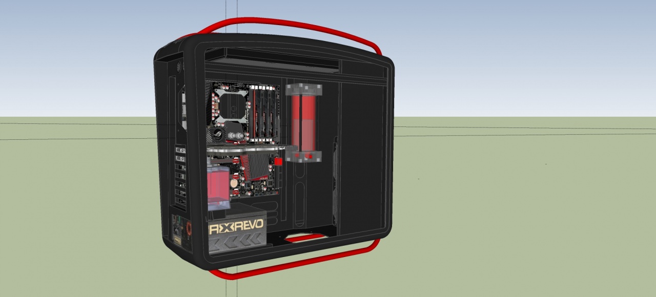

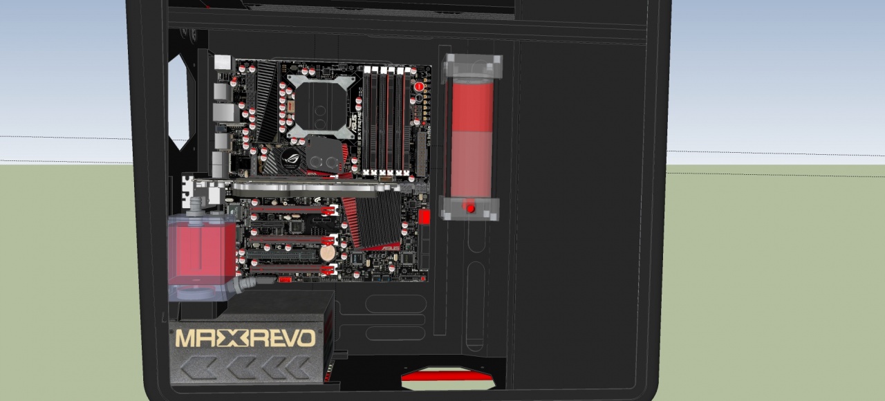

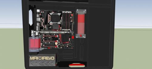

λοιπόν έχω αρκετές αλλαγές σε πράγματα. + 1 τριπλό ψυγείο, cosmos s και πάει λέγοντας.
ένα αρχικό σχέδιο τι έχω κατα νού απο μακρυά.

έχει μέσα του ακόμα τα πράγματα και πραγματικά δεν μπορείς να καταλάβεις το πόσο δεν θέλω να το αλλάξω αλλά ο μόνος τρόπος να του βάλω αυτά που θέλω επάνω του είναι να το κάνω %@#@!!$%.
Και πραγματικά σαν προδότης νοιώθω.........
Ή να φτιάξω κανα κουτί απο κάτω ή απο πάνω σαν προέκταση και να βάλω όλα τα έξτρα μέσα εκεί. Και εκεί αρχίζει και πονάει εκτός του κόστους και ο χρόνος που θα φάω ή το αν θα γίνει έτσι όπως πρέπει.
Το τι θα το κάνω το κουτί ειναι ένα θέμα. Γιατί αν το δείς πραγματικά θα νομιζεις ότι είναι καινούργιο το κουτί. Φαντάσου το stacker με 8 σκληρούς, και πάλι καλώδιο δεν βλέπεις.
Δεν ξέρω χρόνια τώρα με πονάει και μόνο με την κάθε σκέψη που έκανα να το κόψω το κουτί αυτό. Πες με ρομαντικό....... δεν ξέρω.
