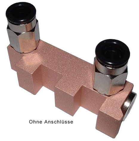

DarkSaga Δημοσιεύτηκε Σεπτέμβριος 11, 2004 #1 Δημοσιεύτηκε Σεπτέμβριος 11, 2004 http://www.watercooling.de/catalog/product_info.php?cPath=1_17_42&products_id=481 η τιμή πολύ καλή μου φάνηκε,σα να παίρνεις 2 οχτάρηδες της πλάκας να ατα φυσάνε η έναν και και ψυκτράκια αλλά δεν καταλαβαίνω πως ακριβώς κουμπώνει??? κολλητά? και τι άλλο χρειάζομαι απο fittings κλπ μέχρι να φτάσω τα 1/2 του υπόλοιπου της υδρόψυξης. επίσης αν κάποιος έχει ψύξη ήδη στα mos ας ποστάρει ρε παιδιά αν αξίζει τον κόπο η αν δεν υπάρχει διαφορά σε καυτά και κρύα mosfet ως προσ τα ρευματα και την σταθερότητα

nycos Σεπτέμβριος 12, 2004 #10 Σεπτέμβριος 12, 2004 απλη η κατασκευη, κομματι χαλκου στις διαστασεις που βλέπουμε και 3 τρύπες με το δραπανάκι!!! easy!!! (αν βρουμε ειδικα τετοια κομματια χαλκου...)
eleven Σεπτέμβριος 12, 2004 #12 Σεπτέμβριος 12, 2004 To προβλημα με τα μπλόκ των mosfet ειναι οτι καθε μητρική έχει διαφορετικό σχεδιασμό κι διάταξη εξαρτημάτων δίπλα απο αυτά Αυτί που ταιριάζει σε μiα ΝF-7 κατα 95 % δεν θα ταιριάζει σε άλλη μητρική Τρεχα γύρευε δηλαδη Αρνητικό ειναι επίσης το μικρό τους μέγεθος και κατα συνέπεια οι μικροί σωλήνες που θα χρησιμοποιηθουν πράγμα που κανει την ενσωμάτωση τους στο ηδη υπάρχον κύκλωμα προβληματικήΣαν κατασκευή ειναι εύκολη και μπορει εύκολα να τα φτιάξει κάποιος για την μητρική του

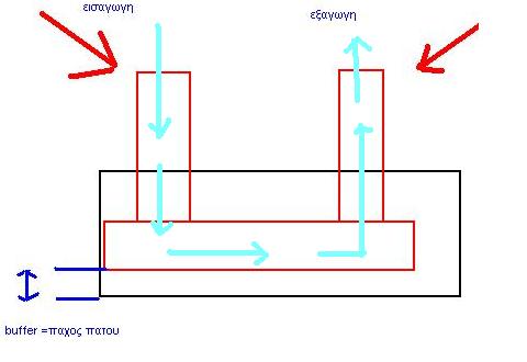

DarkSaga Σεπτέμβριος 12, 2004 Author #13 Σεπτέμβριος 12, 2004 αν κατάλαβα απο τη φωτό είναι μια μπάρα που την τρύπησε πέρε πέρα και μετά την τάπωσε απο τη μια και άνοιξε τα σπυρώματα απο πάνω.ουσιαστικά τα mos ερχονται σε επαφή με παχύ χαλκό και όχι με διαδρομη νερού.καλα τα λέω?
eleven Σεπτέμβριος 12, 2004 #14 Σεπτέμβριος 12, 2004 oσο αφορα το κατασκευστικό ναι Για το άλλο οχι Τα μος ερχονται σε επαφη με τον χαλκο (του οποιου το παχος το κανονιζεις αναλογα με τα watt του τσιπ) Με διαδρομή νερου δεν ερχεται ποτε σε επαφη εκτος αν εννοεις direct die cooling
DarkSaga Σεπτέμβριος 12, 2004 Author #15 Σεπτέμβριος 12, 2004 σε αντιστοιχία με το cpu block που πάνω απο τον πηρύνα έχεις διαδρομή νερού ενω εδω πάνω απο το mosfet δεν περνάει νερό μπορείς να συνδέσεις λίγο το πάχος με τα watt?αλλάζεις to buffer δηλαδή?αυξηση watt-->πάχος πάνω η κάτω?
eleven Σεπτέμβριος 12, 2004 #16 Σεπτέμβριος 12, 2004 Αρχική απάντηση από DarkSaga [Σήμερα, στις 13:39] σε αντιστοιχία με το cpu block που πάνω απο τον πηρύνα έχεις διαδρομή νερού ενω εδω πάνω απο το mosfet δεν περνάει νερό μπορείς να συνδέσεις λίγο το πάχος με τα watt? αλλάζεις to buffer δηλαδή? αυξηση watt-->πάχος πάνω η κάτω? Γιατι δεν υπάρχει διαδρομή νερου Αν ήταν ετσι απλα δεν θα δούλευε .Πως θα γίναι η αναταλλαγη θερμότητας αν δεν υπάρχι ροη νερού? Χονδρικα αυξηση watt-->πάχος πάνω Αν θες περισοτερες πληροφορίες υπάρχουν σχετικοί τύποι Εγω πα΄ντως ξεκίνησα με ένα Α παχος και με δοκιμές αλλα και σχετικό διάβασμα στο νετ κατέληξα στο παχος που χρησιμοποιω τώρα Και ένα πρόχειρο αλλα αρκετα κατατοπιστικό σχέδιο για το μοσφετ μπλόκ
