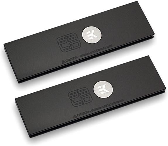

Και το μπλοκ για τις μνήμες μαζί με τα καλύμματά τους:

Ξέρω ξέρω, είναι too much (ειδικά οι μνήμες) αλλά αν βάλεις μπροστά με τις custom w/c δεν σταματάς :man_in_love:

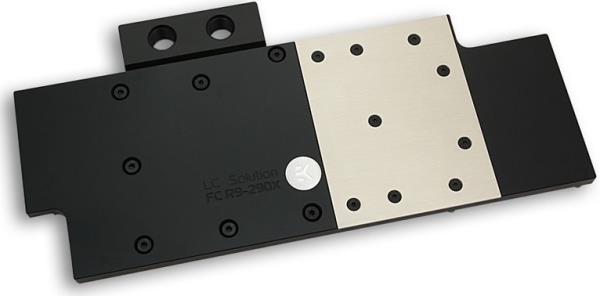

Και ένα μικρό update με gpu waterblock και backplate της ΕΚ:

Ελπίζω να με αφήσει ικανοποιημένο το αποτέλεσμα, γιατί με τους 44-46 βαθμούς που βλέπω σε idle απελπίζομαι...
Ένα furmark πιστεύω το χρειάζεται πριν αποχαιρετήσω την αερόψυκτρα (για να έχουμε και ένα μέτρο σύγκρισης).

Η κάρτα έτοιμη για το μπλοκάκι, με τα thermal pads της τοποθετημένα:
Προσοχή σε όποιον επιχειρήσει να βάλει μπλοκ σε αυτή την υλοποίηση!Μια απ' τις βίδες του μπλοκ, είναι περικυκλωμένη από πυκνωτάκια και πρέπει να κοπεί το pvc washer που έχουν οι βίδες για να μπει.Διαφορετικά θα ξεκολλήσει ένα απ' τα πυκνωτάκια σίγουρα.
Μπήκε και το backplate για να έχουμε και "some passive cooling" όπως αναφέρει και η ΕΚ :p
