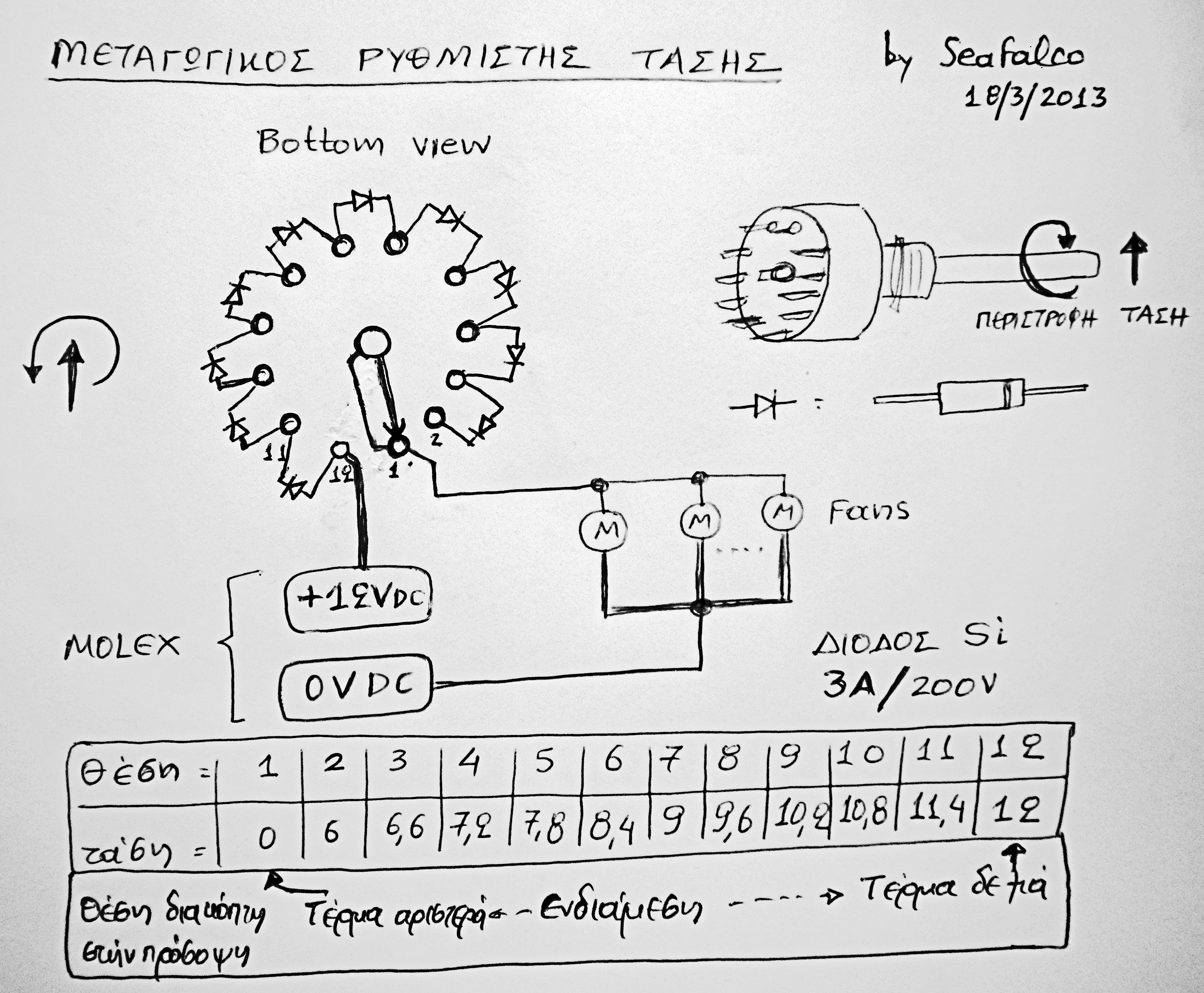

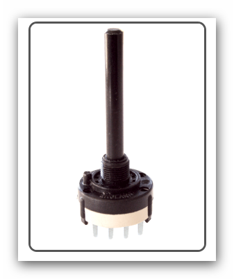

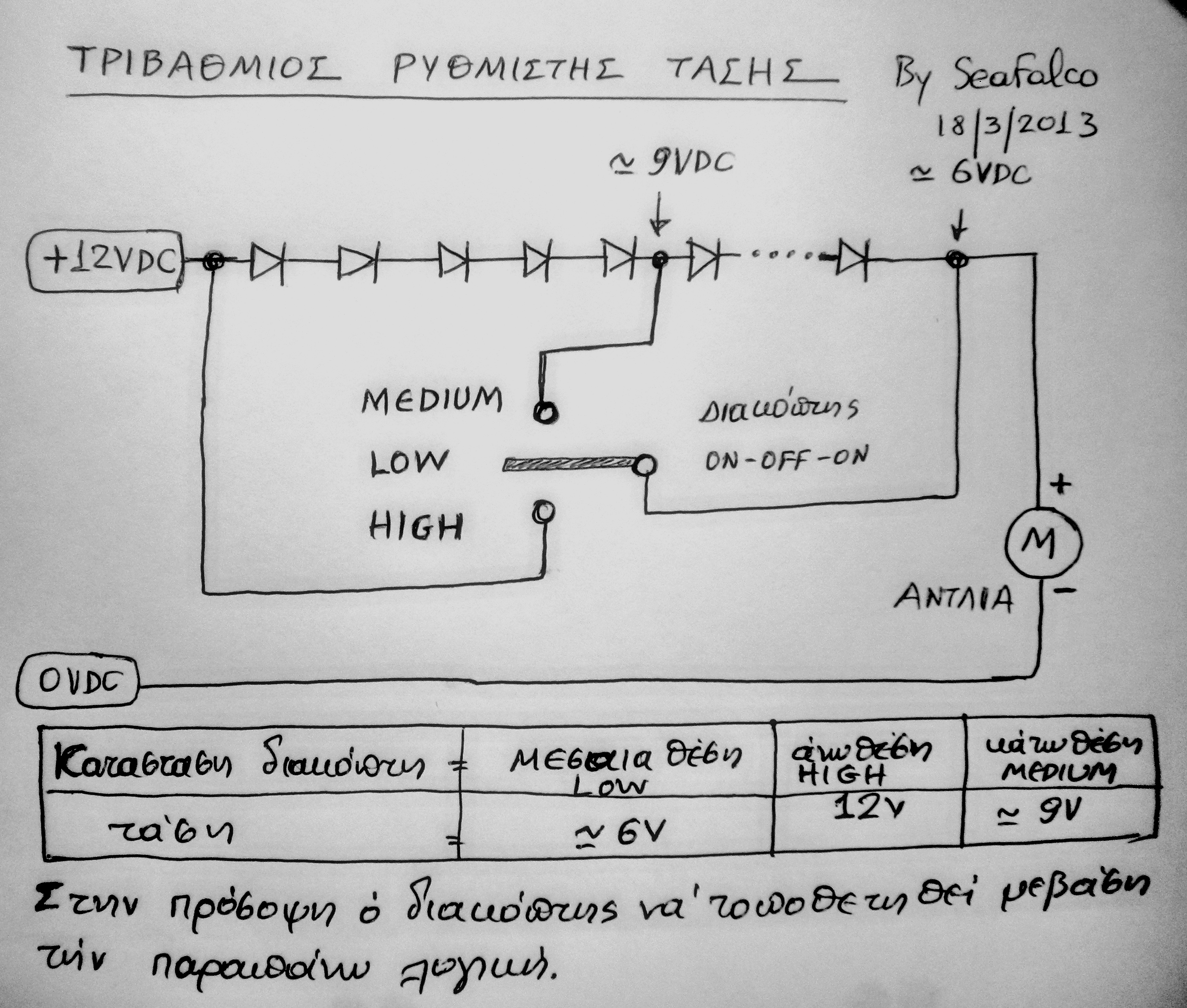

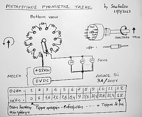

Seafalco Μάρτιος 18, 2013 #25 Μάρτιος 18, 2013 Καλημέρα και από εμένα. Πολύ καλή δουλειά βλέπω και ακόμα καλύτερες επιδιώξεις!:clap: Για το θέμα της ρύθμισης της τάσης, η αλήθεια είναι ότι έχει κάποιο μπέρδεμα. Αν επιλέξεις την λύση των αντιστάσεων, θα είσαι εξαρτημένος από το φορτίο, αν επιλέξεις όμως την λύση των διόδων θα είσαι σχετικά ανεξάρτητος από το φορτίο (η τάση θα παραμένει περίπου σταθερή, "ανεξάρτητα" από το πλήθος των ανεμιστήρων που θα συνδέσεις!) Πάντα βέβαια μέσα σε κάποια πλαίσια! Μια καλή ιδέα είναι αυτή που σου σχεδίασα πιο κάτω: Όπως βλέπεις μπορείς να έχεις πολλά επίπεδα τάσης , μέχρι και να μην έχεις καθόλου! Αν μιλάμε για μικρούς ανεμιστήρες μπορείς να χρησιμοποιήσει κάτι τέτοιο: το κόστος του είναι 2 έως 3 Ε. Αν όμως θέλεις παραπάνω ρεύμα, τότε η θα βρεις κάποιον μεταγωγικό διακόπτη με ισχυρότερες επαφές , η θα οδηγήσεις με τον διακόπτη μια σειρά ρελεδάκια. Τα διόδια για λόγους ασφαλείας πάρε τα να αντέχουν ρεύμα 3 Α. Έτσι όπως στο έχω σχεδιάσει, βλέποντας τον διακόπτη από την πρόσοψη του κουτιού, τέρμα αριστερά οι ανεμιστήρες σβήνουν, στρέφοντας προς τα δεξιά , η τάση τους αυξάνει σε βήματα του 0,5 - 0,6 VDC και τέρμα δεξιά τροφοδοτούνται με την μέγιστη τάση (12 VDC). Για καλύτερη αντοχή του διακόπτη ζήτα κάποιον που να είναι "make before brake", αλλά και από τους πιο συνηθισμένους να βρεις (brake before make ) μια χαρά θα είναι. Συνολικό κόστος κατασκευής περίπου 5 Ε, συν όσα κάνει ένα ωραίο κουμπί για τον διακόπτη (ας πούμε 1 Ε). Φυσικά αν δεν θέλεις τόσο πολλά στάδια ρύθμισης, μπορείς να πάρεις μεταγωγικό με λιγότερες θέσεις και να τις παραλληλίσεις (π.χ. αντί αυτόν τον 1χ12 που σου έχω εδώ, μπορείς να πάρεις έναν 2χ6). Καλή συνέχεια!!!!

AgMa Μάρτιος 18, 2013 Author #27 Μάρτιος 18, 2013 Γιατι δεν βαζεις τα fans απο την μεσα μερια μηπως σου δωσει την αποσταση που θελεις για να βαλεις ενα fan controler?Αν και δεν κατάλαβα τι θες να πεις, το κουτί μου έχει 3 θέσεις για dvd!Την μία την έχασα με το κόψιμο του πάτου που έκανα για να "περάσει" το ψυγείο, στην 2η έχω dvd και στην 3η το tank.[MENTION=15018]Seafalco[/MENTION] πραγματικά πολύ καλή δουλειά με τον ρυθμιστή, σε ευχαριστώ :clap:!Πάντως δεν τον θέλω για τους ανεμιστήρες, αυτούς τους έχω σε ένα μικρό fan controller που έχει το κουτί.Για την αντλία έλεγα ότι έχω βάλει διόδους για να της ρίξω τις στροφές και για αυτήν λέγαμε να βάλω ρυθμιστή τάσης.Sorry αν κατάλαβα λάθος...
evolution Μάρτιος 18, 2013 #28 Μάρτιος 18, 2013 Εννοει οτι αν βαλεις τους ανεμηστηρες εσωτερικα στο κουτι και οχι απο εξω θα κερδισεις χωρο ωστε να μπορεις να βαλεις κατι τετοιο
OC-maniac! Μάρτιος 18, 2013 #29 Μάρτιος 18, 2013 Για την αντλία έλεγα ότι έχω βάλει διόδους για να της ρίξω τις στροφές και για αυτήν λέγαμε να βάλω ρυθμιστή τάσης.Sorry αν κατάλαβα λάθος... Η μέθοδος που περιγράφει ο Seafalco, δουλεύει και για την αντλία, ακριβώς όπως με έναν ή περισσότερους ανεμιστήρα/ες Ρυθμίζει την τάση, ανεξαρτήτου της τροφοδοτούμενης "συσκευής".

Seafalco Μάρτιος 18, 2013 #32 Μάρτιος 18, 2013 Δεν υπάρχει πρόβλημα! Ο ρυθμιστής δεν "ενδιαφέρεται" για το τι θα τροφοδοτήσεις Μπορείς να κάνεις με αυτή τη λογική ότι θέλεις αλλάζοντας διακόπτη , διόδια κλπ. Αλλά η δουλειά αν δεν χρειαζόμαστε πολλές στάθμες μπορεί να γίνει απλούστερα και μάλιστα να έχει και μεγαλύτερη ισχύ! Στο κύκλωμα που σου σχεδίασα χρησιμοποιείται ένας κοινός διακόπτης τριών θέσεων. Όπως βλέπεις εδώ ο διακόπτης δεν έχει καθαρά επιλογική χρήση περισσότερο σαν βραχυκυκλωτήρας δουλεύει (βραχυκυκλώνει περισσότερες η λιγότερες διόδους). Μπορεί να έχει πολλές μορφές , πιο κάτω σου βάζω δυο από αυτές: http://www.offroadcontrols.com/images/components/C205.JPG http://image.made-in-china.com/2f0j00wMDTGbncbCpt/Round-on-off-on-Rocker-Switch-Electrical-Switch-RC3-.jpg Άντε καλή συνέχεια και καλή σαρακοστή!
OC-maniac! Μάρτιος 18, 2013 #33 Μάρτιος 18, 2013 Αυτόν ακριβώς τον τρόπο εννούσα κι εγώ αλλά με αντιστάσεις αντί για διόδους. Προφανώς αφού όπως λες Seafalco, με διόδους θα έχει καλύτερο αποτέλεσμα, that's the way to go Κι απλά είτε κρύβεις τον διακόπτη στο κάτω μέρος /πάτωμα του κουτιού (αν έχεις τον απαιτούμενο χώρο), ώστε να μην φαίνεται -ενώ θα παραμένει προσβάσιμος-, είτε στο ταβάνι του κουτίου είτε ακόμα και στη πρόσοψη του. Εγώ θα προτιμούσα αυτόν που δεν θα εξέχει και πολύ: http://image.made-in-china.com/2f0j00wMDTGbncbCpt/Round-on-off-on-Rocker-Switch-Electrical-Switch-RC3-.jpg Καλή σαρακοστή ΥΓ. Αναμένουμε περισσότερες φωτογραφίες αν έχεις ήδη προχωρήσει το project...
