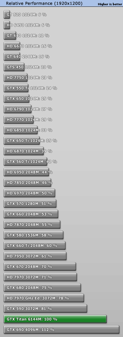

Trexx Φεβρουάριος 27, 2013 #41 Κοινοποίηση Φεβρουάριος 27, 2013 Παιδιά εκτιμώ πολύ τις συμβουλές σας και μαθαίνω πολλά που δεν ήξερα και γι΄αυτό σας ευχαριστώ. Αποφάσισα λοιπόν να πάρω από το εξωτερικό 2xSapphire HD7970 3GB Vapor-X κάνει 350€ η μία. Απλώς θα αρκεστώ στη μία προς το παρόν και θα πάρω τη δεύτερη λίγο αργότερα κάπου στο καλοκαιράκι που θα έχει πέσει και η τιμή της. Πολύ καλή επιλογή και αν τις πάρεις από εξωτερικό πάλι μένεις στα λεφτά σου. Οι >1600 MHz μνήμες είναι πεταμένα λεφτά, δεν θα σου κάνουν καμία διαφορά, οπότε μην το σκέφτεσαι. Πρέπει βέβαια να ανεβάσεις λίγο το μπάτζετ για να κρατήσεις το κουτί που διάλεξες αρχικά. Ψαξτο λίγο παραπάνω και με το psu. Άριστο μεν αλλά το κουτί που κοιτάς είναι θηρίο και διαβάζω ότι το Psu έχει κοντά καλώδια οπότε μπορεί να έχεις θέμα. Βάλε το 850αρι για μεγαλύτερη άνεση αφού μιλάμε πλέον για 7970. Τέλος, το cf/sli πάντα δεν είναι ενδεδειγμένη λύση (σε σχέση με μια single gpu) αλλά τουλάχιστον με τις συγκεκριμένες κάρτες, δεν θα έχεις θέμα θερμοκρασιών. Link to comment Share on other sites More sharing options...

kyr.. Φεβρουάριος 27, 2013 #44 Κοινοποίηση Φεβρουάριος 27, 2013 7950 Cross 520 Vs 680 SLI 960Είπες κάτι ? οτι και να λες και να χτυπιεσε η 680 και καλυτερους driver εχει single +cf, και πιο smooth ειναι, + οτι εχει και καλυτερο AF στο πραπανω bench βλεπω και το dirtshowdawn,metro,sleeping dog,το aliens vs predetor λειπει stok vs stok ειναι καλυτερη η 680! και χανει απο μια oc edition για 3%! οποτε 680 oc edition ειναι η καλυτερη επιλογη! αν θες πιο vfm 670 oc edition! kainourios@ αν θελεις να με ακουσεις μακρια απο το cf, το sli ειναι ποιοτικοτερο του cf Link to comment Share on other sites More sharing options...
Trexx Φεβρουάριος 27, 2013 #45 Κοινοποίηση Φεβρουάριος 27, 2013 Μια τελευταία ερωτησούλα οι μνήμες στο amazon έχουνε διαφορά στη τιμή μόνο 4€ από τα τα 1600Mhz στα 2400Μhz. Να προτιμήσω τις 1600;Nα προτιμήσεις τις φτηνότερες 1600αρες 1.5v 9/9/9/24 που θα βρεις. Αν τώρα από την τιμή των φτηνότερων, οι 2400 βγαίνουν 4 ευρώπάνω, πάρτες για την ψυχολογία. Διαφορά δεν έχουν. Το κυριώτερο είναι να είναι χαμηλές για να μην έχεις θέματα με την ψύκτρα στο μέλλον. Link to comment Share on other sites More sharing options...
Trexx Φεβρουάριος 27, 2013 #46 Κοινοποίηση Φεβρουάριος 27, 2013 stok vs stok ειναι καλυτερη η 680! και χανει απο μια oc edition για 3%! οποτε 680 oc edition ειναι η καλυτερη επιλογη! αν θες πιο vfm 670 oc edition!kainourios@ αν θελεις να με ακουσεις μακρια απο το cf, το sli ειναι ποιοτικοτερο του cfΠαρατήρησες ότι το μπάτζετ είναι σεβαστό μεν, περιορισμένο δε? Με ποιά λογική του προτείνεις 680 δεν έχω καταλάβει πραγματικά. Δόξα το θεό στις κάρτες γραφικώνυπάρχει ανταγωνισμός και έχει επιλογές. Link to comment Share on other sites More sharing options...
9000+rpm Φεβρουάριος 28, 2013 #47 Κοινοποίηση Φεβρουάριος 28, 2013 Βασικα μιας και μιλατε για το crysis3 σε 1080p+veryhigh settings και σε ολα αυτα να προσθεθει και το msaa, δεν νομιζω οτι υπαρχει μονοπυρηνη καρτα που να μπορει να κρατησει 60fps κολλημενα παντου και παντα σε τετοια settings, αν αυτο επιζητει ο topic starter.. Ακομη και η titan που ειναι μακραν η γρηγοροτερη μονοπυρηνη καρτα, αμφιβαλω αν μπορει να καταφερει κατι τετοιο με τετοια settings... Επαιξα το παιχνιδι με μια 680@1300mhz πυρηνα, που σε 1080p και σε αυτη την συχνοτητα¨θεριζει", σε veryhigh settings και 2Xsmaa (που ειναι πολυ ελαφρυτερο του msaa)..To παιχνιδι σε αυτα τα settings ετρεχε παραπανω απο αξιοπρεπεστατα(ενα averange 50 ισως και 55 fps το ειχε ), αλλα απο το 60αρι κολλημενο και με 4χmsaa απεχουμε αρκετα απο αυτο που λεω εγω... Χονδρικα στα 550κατασταρικα 2χ7950cf φαινεται ως η επιλογη που θα δωσει το μεγαλυτερο framerate στο game σε αυτα τα λεφτα(οταν δουλευει το cf βεβαια).. Bασικα για να ειμαι ειλικρινης μεταξυ 7950 και 7970 θα προτιμουσα την πρωτη, ιδιος πυρηνας(με λιγους shaders κομμενους) και ιδιο ταβανι στο overclοck εχουν αυτες οι 2, ετσι οταν δουλεουν στα ιδια ρολογια οι καρτες ειναι παρα πολυ κοντα... Αν παιζεις με 7950oc@1100mhz και σου δινει σε ενα "βαρυ" σημειο 35 fps, αντιστοιχα στο ιδιο βαρυ σημειο αν ησουν με 7970οc@1100Mhz θα ειχεις 37fps, χεστηκ@ η φοραδα στα αλωνι δηλαδη Καλυτερα μια 7950 και 100 ευρω στην τσεπη, η αν υπαρχουν τα λεφτα, παλι καλυτερα με +~150 ευρω 2χ7950 παρα μια 7970.. Link to comment Share on other sites More sharing options...
