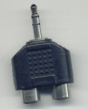

Κύριοι, σας ευχαριστώ πολύ για τις γρήγορες απαντήσεις και για να διευκρινήσω καλύτερα, θα ζητήσω μία υποδοχή, η οποία θα έχει δύο θηλυκά για να μπάνουν οι απολήξεις, rca όπως αναφέρατε, και ταυτόχρονα αυτή η απόληξη θα έχει ένα αρσενικό για το line in της κάρτας, σωστά;
Θα πεις " θελω ενα ανταπτορα απο rca(Stereo) σε mini jack " και θα στο δώσουν
,, σου εδωσα photο για να δείς τι περίπου πρεπει να πάρεις. . .
Ο.Κ. παιδιά, έκανα όπως ακριβώς μου είπατε. Η δε υποδοχή που πήρα είναι ακριβώς ίδια με αυτή που έδειξε ο yanni...kai φυσικά, τώρα έχω και ήχο......
