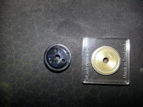

....Και εκει που παιζεις ωραια και καλα....χανεις το τιμονι.....χανεται το calibration....βγαζεις το usb...το ξαναβαζεις....τιποτα!...το calibration δεν ολοκληρονεται ποτε....:boxed:
και καταληγεις μετα απο ερευνα στο internet να δεις οτι για ολα αυτα ευθυνεται το optical encoder disk....ενα πραγματακι που δυσκολα το κρατας στα δαχτυλα σου...βγαζει off μια ολοκληρη G25 απο το πουθενα....
και καταληγεις μετα απο ερευνα στο internet να δεις οτι για ολα αυτα ευθυνεται το optical encoder disk....ενα πραγατακι που δυσκολα το κρατας στα δαχτυλα σου...βγαζει off μια ολοκληρη G25 απο το πουθενα....
Off εννοεις τελείως ?δεν συνήλθε ?

Σήμερα το πρωί σκεφτόμουν ότι κάποια στιγμή θα χάλασει και θα μείνω χωρίς τιμονιέρα όσο καιρό μου πάρει να βρώ λύση ή να φτάσει αυτή!!
Φαντάζομαι τις λύσεις για κόλλημα ή αγορά του μπρούτζινου αντίγραφου από Κίνα τις βρήκες ήδη.
Είδα όμως επίσης κάποιον να προτείνει να βρείς παρόμοιο από κάποιο παλιό ποντίκι!
Πιστεύω είναι μια καλή εναλλακτική, πολύ φθηνότερη της κινέζικης πρότασης.
Εγώ όταν είχα την g25 ,δυο φορες είχε χαλάσει το τιμόνι, έχανε το κεντρο.το ίδιο πρόβλημα εχεις και εσύ;
δεν ολοκληρωνει το calibration....το κανει 3 φορες...και μετα...τιποτα...και αν ποτε το ολοκληρωσει....το τιμονι χανει το κεντρο...εβαλα φωτο πιο πανω για το σπασμενο disk.
ελυσα ενα logitech χαλασμενο mouse....εχει ενα καπως ιδιο...μολις παω σπιτι θα αρχισει η εγχειρηση....:devil:

ναι,ειδα οτι το εχει και αυτη σε μερικες περιπτωσεις....μα ειναι %^&^%$# εκει στη logitech??...ενα απο τα πιο σημαντικα σημεια του τιμονιου το εχουν κανει πλαστικο???....αλλα να μου πεις...πως θα πουλανε.....

Άμα βάλεις αυτό με
τις οδηγιες πιστεύω είσαι καλυμμένος μιας και είναι μπρούντζινο.
ναι το βρηκα αυτο...και ειναι πανευκολο να την λυσεις...την ελυσα σε 20 λεπτα την τιμονιερα....αλλα αντε να το παραγγειλεις....και ποσο θα κανει να ερθει....πικρα!!!
Αρα μήπως προληπτικά όλοι οι κάτοχοι G25/7 να παραγγειλουμε μπρουτζινο δακτύλιο για καβατζα;
Πως θα καταλάβω αν η δικια μου έχει με τις 60 ή τις 30 τρύπες ;
Aυτο αλλαξα και εγω πριν απο καμποσους μηνες, ειχα το ιδιο θεμα με σενα στην g25 (κλασσικα)!

Το encoder εκανε ακριβως μια εβδομαδα να ερθει και μου ειχε στοιχησει συνολικα γυρω στα ~25 ευρω μαζι με τα μεταφορικα!
Απο τοτε η τιμονιερα παιζει πενα, καλυτερα και απο new!:D
Ολες οι G25 βγαζουν προβλημα στο συγκεκριμενο σημειο, σχεδιαστικη μ@λ@κια της Logi...
Με το μπρουτζινο Optical Encoder δεν προκυτε να ασχοληθεις με την τιμονιερα ποτε ξανα, τσιμπα το και δεν θα το μετανιωσεις!
