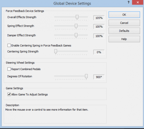

Ρυθμίσεις για Logitech G25/G27
Global Device Settings
Στο Οverall Effects Strength μπορείς να πειραματιστείς με τιμές από 103-107%. Στο 100% το τιμόνι γίνεται πολύ ελαφρύ γύρο από το κέντρο οπότε δεν το προτείνω σε καμία περίπτωση.
Tip: ξεκίνα από 540 μοίρες και όταν αρχίσεις να πιάνεις εύκολα τα γλιστρήματα, άρχισε να τις ανεβάζεις 50-50.

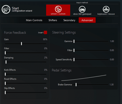

Assetto Corsa Advanced wheel settings
Το Gain πρέπει να βρίσκεται μεταξύ 70-80% έτσι ώστε να μην υπάρχει ffb clipping.
To Damping είναι θέμα προτίμησης. Δοκίμασε από 0-10%. Όσο περισσότερο, τόσο πιο smooth το τιμόνι, αλλά προσθέτει καθυστέρηση.
Αν θέλεις εντελώς γραμμική απόκριση στο πεντάλ φρένου βάλε brake gamma 1.
