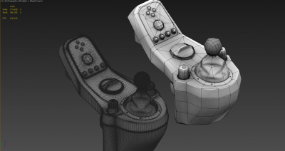

Μιας και δεν εχω ασχοληθει αρκετα με την βιομηχανια των παιχνιδιων, το σιγουρο ειναι οτι δουλευουν σε low poly αντικειμενα.Αυτο γινεται με την τεχνικη "bake" η convert low poly from high που φτιαχνεις ενα low poly απο το high detailed mesh και παιρνεις σε maps τις ανωμαλιες και τα αναγλυφα.Αλλα τα παιρνεις οπτικα και οχι σε επιπεδο mesh.
Για αυτο πιστευω πως οι λακουβες του δρομου δεν ειναι "σχεδιασμενες"
Παρτε ενα παραδειγμα απο το shifter της G25 που ειχα φτιαξει.
Το οπτικο κοματι αν το δειτε χωρις wireframe πλησιαζουν αρκετα.Δειτε στο shifter τα τσαλακωματα που στο high detail ειναι πραγματικα ενω στο αλλο απλα "φαινονται"
Αν ποτε μαθω πως φορτωνεις bumps στον δρομο, ισως μπορω να σας πω περισσοτερα.Μπορει απλα να γινεται μετατροπη απο τα Point clouds του laser σε maps.Ντεν κσερω

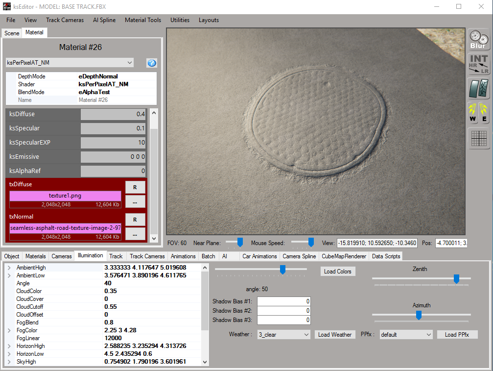

Oταν δοκιμασα normal map ενα καπακι απο υπονομο δε το πηρε σαν bump*.Εκτος αν πρεπει να μπει πιο πολυπλοκος shader και να το διαβαζει.Θελει ψαξιμο.
* οπτικα το διαβαζει, αλλα οχι σαν "bump" δρομου.

Δεν έχω προλάβει δυστυχώς να δω τα tools τους. Ενδέχεται πάντως να 'ναι και
"premium" internal procedure, για τα δικά τους tracks. ;)
Μπορεί να τα περνάνε σε 2ο UV channel.

Αμφιβαλλω..Πιστευω με το ιδιο SDK τα φτιαχνουν και αυτοι.Οπως οι Modders προσθετουν bumps, ετσι θα προσθετει και η kunos..Το θεμα ειναι να βρουμε πως προσθετουν και ας μην ειναι "πραγματικα"
Σε εκανα add sto steam.
Link to comment
Share on other sites
Σε δέχτηκα. Από μια ματιά εν τροχάδην, τα πράγματα δείχνουν απλά. Το physical mesh έχει μεγαλύτερο resolution (3x-4x)από το visual και τα bumps αποδείδονται με "καθαρή γεωμετρία". Οι modders την προσθέτουν με noise και sculpting και η Kunos απευθείας από το cloud point.

Παιδιά τα normal map και height/displacement map είναι δουλειά της GPU (το 1ο που βλέπουμε στο παράδειγμα σου Ιάσονα παίζει μόνο με το φωτισμό ενώ το 2ο αλλάζει όντως τη γεωμετρία και είναι πιο ακριβό). Το physics engine, collision detection κλπ είναι δουλειά καθαρά CPU (τουλάχιστον σε game engine όπως Unity3D που έχω ασχοληθεί λίγο). Μπορείς να έχεις mesh collider με ότι σχήμα θέλεις κανονικά, και πιθανώς χωρίζοντας τη πίστα σε πολλά κομμάτια και έχοντας active μόνο το μέρος γύρω από το αυτοκίνητο σε κάθε στιγμή μπορείς να έχεις πάρα πολύ καλή ανάλυση. Βέβαια με τις δυνατότητες που έχουμε σήμερα δεν αποκλείω το mesh για τα physics και για το rendering να είναι το ίδιο και το αυτό στο AC η οπουδήποτε αλλού. Αλλά ναι, το βρίσκω πολύ πιθανό η Kunos να περνάει διαφορετικό collider για τα physics για της πίστες της, καλά κρυμένο κιόλας, γιατί στο κάτω κάτω το 3D model που βλέπουμε πιθανώς να είναι εύκολο να το πάρει ο οποιοσδήποτε και να το βάλει σε άλλο sim.
edit: χρησιμοποιώ τον όρο collider και για το οδόστρωμα αλλά πιθανώς να είναι προγραματισμένο αρκετά διαφορετικά από απλά colliders (αυτοκίνητα, τοίχοι κλπ), αλλά το βασικό concept και πάλι είναι ίδιο.
