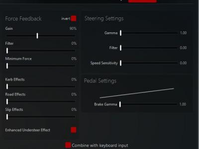

Έφτιαξα ένα LUT Generator (παράγει αυτόματα το LUT file για τα FFB Post Process effects του AC).
Εξαφανίζει deadzones, δημιουργεί πλήρως γραμμική απόκριση των δυνάμεων στο AC ασχέτως πόσο χάλια είναι το τιμόνι σας, εξαφανίζει τη φτώχια στον 3ο κόσμο και πολλά άλλα :p
Αν το χρησιμοποιήσετε,  πρέπει να κλείσετε το min force μέσα στο AC.
Οδηγίες και download εδώ.

Μπορώ να μεταβάλω το min force τώρα η δεν χρειάζεται.?
Το donate δεν το είδα το ξήλωσες?
min force 0% άστο
το donate είναι στην έξοδο της εφαρμογής.σε ρωτάει πριν βγεις.
Όπως είπε ο Gomar min force = 0.
Χαίρομαι που σας άρεσε! Δεν περίμενα τόσο μεγάλη διαφορά σε Logitech wheels γιατί είναι αρκετά καλά από το εργοστάσιο.  Πάντως στο δικό μου τιμόνι το wheelcheck για κάποιο λόγο δε βγάζει καλά νούμερα με αποτέλεσμα να μη μπορώ να φτιάξω lut της προκοπής.
