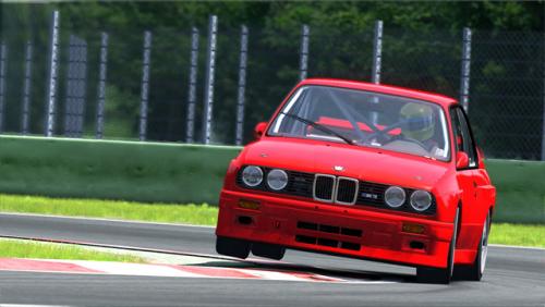

Τέλεια η BMW E30 DTM Edition.
Αγώνες AI: ακόμα και το easy δύσκολο μου φαίνεται.
Νέα αυτοκίνητα: Evora GTΕ :sick::suicide:. Κερδίζει βραβείο της πιο εκνευριστικής οδικής συμπεριφοράς.
Ποιος νοιάζεται όμως, από τη στιγμή που υπάρχει η M3 DTM...
HD link

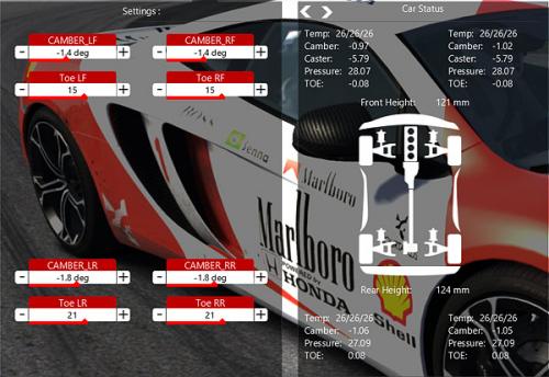

Υπαρχει κατι για να μαθουμε να στηνουμε το αυτοκινητο?
Εδώ τα γράφει καλά. Advanced Suspention Setup, Toe? Camber? Spring Rates? Learn here!
Προσθέτω και εγώ κάποια tips. Για drag εφαρμόζουμε τον παρακάτω τυφλοσούρτη:
- Τέρμα camber μπρος πίσω (1-2 κλικ λιγότερο στον κινητήριο άξονα)
- Μηδενικό toe μπρος πίσω (μιλάω για την τιμή στο car status, όχι αυτό που σετάρεις)
- Μπαλονιάζουμε τα λάστιχα (πάλι 1-2 κλικ λιγότερο στον κινητήριο άξονα)
- Βενζίνη 1lt
Για πίστες με στροφές:
Αν αισθάνεσαι ότι υποστρέφει, δίνεις toe out στους μπροστά τροχούς (αρνητικές τιμές στο car status)
Χάνεις λίγο σε κράτημα, αλλά κερδίζεις αρκετά σε turn-in.
Αν είναι πολύ tail-happy, δίνεις toe in στους πίσω τροχούς.
Πολύ toe-in μπορεί να υπερθερμάνει τα λάστιχα και να κάνει το αυτοκίνητο υποστροφικό.
Αν σπινάρει σαν τρελό στι εξόδους των στροφών, μειώνεις την πίεση στα λάστιχα του κινητήριου άξονα.
Με το camber δεν έχω ασχοληθεί ιδιαίτερα. Συνήθως κρατάω τις αρχικές ρυθμίσεις ή δίνω περισσότερο αρνητικό μπροστά.
Ποια όμως ειναι η ιδανική θερμοκρασία για τα λάστιχα για να ξέρω αν υπερθερμενονται η οχι;
Δυστυχώς, τα πράγματα δεν είναι τόσο απλά όσον αφορά το setup.
Ευτυχώς, υπάρχουν άπειροι οδηγοί στο net, just google it!!
Η περιπλοκότητα του όλου θέματος είναι στο ότι (σχεδόν) καμιά ρύθμιση δεν επηρεάζει μόνο ένα σημείο.
πχ για το toe in/out που αναφέρθηκε, λόγω του ότι ο εσωτερικός τροχός πάντα διαγράφει μικρότερο κύκλο, έχεις το καλύτερο κράτημα με toe out. Το πόσο toe out εξαρτάται από τη γωνία των στροφών. Για πολύ κλειστές γωνίες θές μεγάλο toe out, για μεγάλες μικρό!
Όμως το toe επίσης επηρεάζει το πόσο απότομα θα αντιδρά το αμάξι στις αλλαγές κατεύθυνσης. (μεγάλο toe out= γρήγορα και απότομα = πιθανή υπερστροφή στην είσοδο της στροφής)
Όλα στη ρύθμιση του setup έχουν να κάνουν με συμβιβασμούς, δηλαδή με 'αυτή' τη ρύθμιση κερδίζεις λίγο εδώ και χάνεις λίγο εκεί και ένα καλό setup είναι αυτό που βρίσκει μια καλή ισορροπία.
[MENTION=29381]akis_z80[/MENTION] στο drag θές την καλύτερη επαφή των κινητήριων τροχών με την άσφαλτο, δηλαδή μηδενικό camber.
Επίσης για τα λάστιχα ίσως να σου έδινε καλύτερους χρόνους αν σε δυνατά αυτοκίνητα στο 400ρι τα άφηνες λίγο πιο ξεφούσκωτα!

[MENTION=13254]djkostas[/MENTION] Εννοείται πως κάθε ρύθμιση φέρνει πολλές αλλαγές, δεν τίθεται θέμα!
Τώρα για το drag.. Θεωρητικά έχεις σε όλα δίκιο, απλώς ανέφερα τι φέρνει ταχύτερους χρόνους στο τρέχον build του assetto corsa. Από τους χρόνους φαίνεται ότι το αρχικό παραπάνω σπινάρισμα του τροχού με το υψηλότερο camber, αντισταθμίζεται στη συνέχεια από την καλύτερη επιτάχυνση. Το ίδιο και με την πίεση των ελαστικών.. Με χαμηλές πιέσεις στους κινητήριους τροχούς δε γράφεται με τίποτα καλός χρόνος, παρά το γεγονός ότι η εκκίνηση είναι καλύτερη!

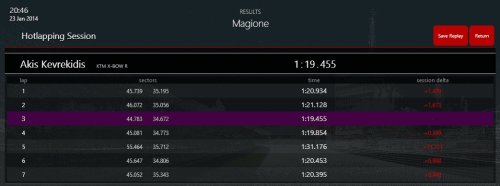

akis_z80 έχω δει ότι έχεις κάνει πολύ καλό χρόνο με το ktm xbow στην magione.
Τον χρόνο τον έχεις κάνει με το παλιό tyre model ?
Αν ναι μπορείς να δεις αν έισαι πλέον πιο αργός εκει?
Τέλος θα το εκτιμουσα αν έγραφες τις ρυθμίσεις σου.
Χθες παιδεύτηκα και δεν κατάφερα τπτ καλύτερο από ένα 1:22:836 ...
2 αυτοκίνητα δεν μπορώ να τα κάνω καλά με τίποτα , αυτό και το Lotus 2 eleven.
Mου'χε βγάλει τον αδόξαστο τότε. Πρέπει να είχα ρίξει καμιά 50ρια γύρους σερί, με τους πιο πολλούς στο 1:19.5-1:20.5. Θα κάνω έλεγχο το απόγευμα να δω πού βρίσκομαι.
[MENTION=15353]liakjim[/MENTION] ασαφή τα αποτελέσματα. 0,5 πιο αργός με το ktm, αλλά 0,7 sec πιο γρήγορος με την 458.
